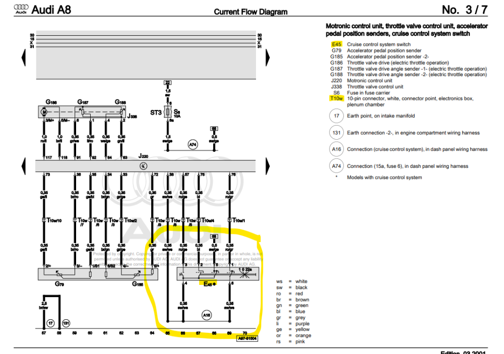

- Quiero poner una maneta del Tempomat. Puedo conseguirla, asi como le cableado, pero no tengo ni idea de como cablear. Hice esta operación en un A3 del 99 pero imagino que no será igual.

Instalar tempomat. Inexplicablemente para un coche de esta categoria, no tengo control de crucero y eso no puede ser. he comprado una maneta de un a4 b5 que espero que me sirva y el kit de cableado por 25€. Pondre la maneta y tirare el cableado hasta la ECU que es facil. El problema me va a venir averiguando que pines van donde ya que ni de coña encuentro un manual o brico para nuestros A8 y no soy muy bueno leyendo esquemas electricos. Con un poco de suerte y un poco de ensayo y error espero dar con la posicion correcta de estos cables.

Si te puede inspirar esto....
Buenas @PAUL-A8, gracias por el aporte. he encontrado varios parecidos y alguno me tendra que servir. Ademas tengo el esquema electrico que aun que no estoy seguro de entenderlo, algo me ayudara. he marcado en amarillo lo que interesa.
