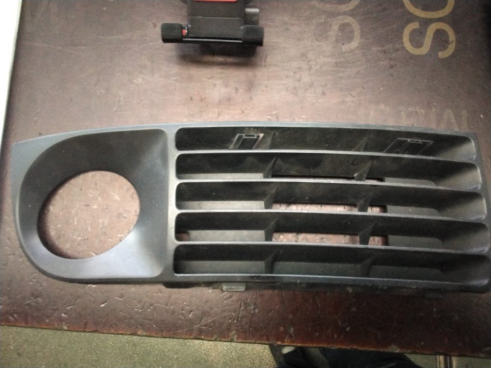

Buah, he tenido potra. Como sabreis es casi imposible conseguir las malditas rejillas de los antinieblas delanteros y si las encuentras piden fortunas por ellas. De hecho lo mas barato que he encontrado han sido 140€ unidad mas gastos de envio. Me parece una locura. y mas locura que no haya en aliexpress o por ahi alguien que las haga impresas en 3D.
El caso es que un forero me dijo que habia mandado su A8 al desguace hace un par de meses y he probado en ese desguace. Ha habido suerte, tenian la rejilla derecha (mala suerte que no tuvieran las dos) pero me la han dejado a 10 eurazos!!  mas que contento con este golpe de suerte, porque aunque me falta la otra, conseguir una por 10 pavos tal y como estan las cosas es mas que un triunfo.

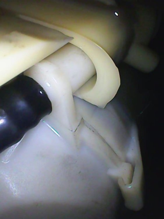

Bien por otro lado y tras un mes de reposo de esta averia, me he puesto con la bomba de gasolina de nuevo.
Esta vez y gracias a los consejos de los compis del foro, probe con una camara endoscopica que se enchufa al movil. Efectivamente pude ver que el pitorro no habia entrado en el pozo correctamente accediendo desde la tapa del lado izquierdo. Con el objetivo bien enfocado con la camara solo tuve que levantar la bomba un pelin, girarla y apretar su tornillo largo una vez alineado el pitorro y el pozo. No he tenido tiempo de probarlo aun, pero creo que esta es la buena. va foto incluida del romantico encuentro.ImagendeWhatsApp2024-05-03alas12_55.28_42a3a8f4.jpg.b5fa8e6297b232666c99060bca15194d.jpgImagendeWhatsApp2024-05-03alas12_55.28_f0d2ca5d.jpg.1bf3ed1b881a84243bcdf2c5cf71d9ab.jpg
