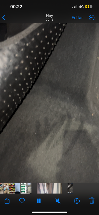

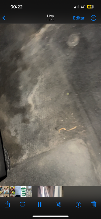

Rodrigo A Rojas Caamaño Publicado 8 de Febrero del 2024 Denunciar Publicado 8 de Febrero del 2024 Hola ! Al parecer tengo una fuga de agua del aire acondicionado en el piso del copiloto. Quisiera que pudieran guiarme donde revisar o que partes para así ir solucionando luego este problema. Responder
