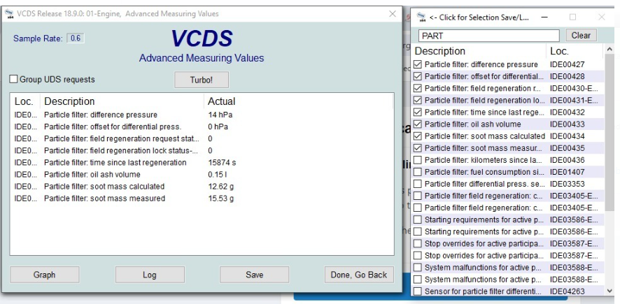

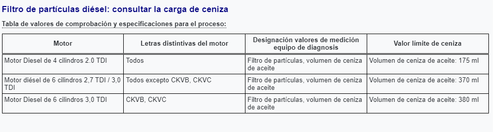

spoilers Publicado 10 de Febrero del 2024 Denunciar Publicado 10 de Febrero del 2024 Buscando informacion sobre la vida util de mi FAP, he visto que segun ELSA en los 2.0 CJCD tienen un limite en cenizas de 175 ml. Hace unos dias cambiando el aceite hice una revisión de como estaba en el VAGCOM y me encontre esto, 015l =( 150 ,ml). Que opinais? ¿Es hora de meterle algun liquido para limpiar o esa carga de cenizas no hay manera de bajarla sin desmontar? ¿Hay luego que resetear algo, o como la calcula realmente el coche para medirla? Saludos Responder
Harigami Publicado 10 de Febrero del 2024 Denunciar Publicado 10 de Febrero del 2024 (editado) Si el coche te va bien yo no tocaría nada. Sí te recomendaria meterle un Xenum In&Out para hacer limpieza en algún viaje largo. Ten en cuenta que esa cifra que te da es un cálculo que hace la centralita en función de la carga de acelerador y lo que mide el sensor de presión diferencial, número de regeneraciones y kilometros entre ellas. No es una cifra real, sino calculada, por lo que puede ser aproximada pero se de gente que la ha superado ampliamente y sigue con el filtro sin problemas. Si te da fallo el filtro si lo llevaría a que te hagan una limpieza del filtro y te lo reseteen, pero si no da fallo métele xenum in&out y un poco de caña y despreocúpate. Yo estoy en 0,08l con 130.000km asi que aun tiene vida. Le echo xenum nex10 y tecmic cetane plus (hago un mix de 80ml por deposito) al gasoil para que combustione mejor, limpie el circuito y genere menos residuos. Ademas ayuda a regenerar a menos temperatura, por lo que no me preocupa que haga regeneraciones cada 300km. Editado 10 de Febrero del 2024 por Harigami Responder

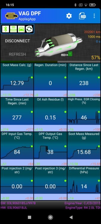

Carlisu84 Publicado 11 de Febrero del 2024 Denunciar Publicado 11 de Febrero del 2024 Tengo el mismo motor y unos pocos kms más. Bajo mi punto de vista el tema del dpf es una pieza más a cuidar mínimo una vez a la semana. Como lo hacemos? Pues como ya sabemos altas rpm durante 10 -15min y si esto lo realizamos como cite antes durará bastante En cuanto a los productos, pues milagros no hacen pero siempre ayudan Os dejo una captura del mío. 1 Responder
spoilers Publicado 11 de Febrero del 2024 Autor Denunciar Publicado 11 de Febrero del 2024 hace 11 minutos, Carlisu84 dijo: Tengo el mismo motor y unos pocos kms más. Bajo mi punto de vista el tema del dpf es una pieza más a cuidar mínimo una vez a la semana. Como lo hacemos? Pues como ya sabemos altas rpm durante 10 -15min y si esto lo realizamos como cite antes durará bastante En cuanto a los productos, pues milagros no hacen pero siempre ayudan Os dejo una captura del mío. 531000 km con el mismo FAP Esa aplicacion que muestras captura es con el cable del vagcom o es un OBD genérico, es por echarle un ojo. Donde puedo encontrarla, a ver si hago yo tambien unas capturas y las paso. Gracias. Responder
Lazpi Publicado 11 de Febrero del 2024 Denunciar Publicado 11 de Febrero del 2024 hace 33 minutos, spoilers dijo: 531000 km con el mismo FAP Esa aplicacion que muestras captura es con el cable del vagcom o es un OBD genérico, es por echarle un ojo. Donde puedo encontrarla, a ver si hago yo tambien unas capturas y las paso. Gracias. Es con un OBD generico bluetooth y la aplicacion 'Vagdpf' que encontraras en la store. Un saludo Responder

spoilers Publicado 11 de Febrero del 2024 Autor Denunciar Publicado 11 de Febrero del 2024 (editado) hace 2 horas, Harigami dijo: Por los cálculos que he hecho, a Carlisu84 le sube el volumen 0,01L cada 13.000km y ya lleva 513.000km y 0,38L, y en mi caso veo que me sube 0,01L cada 16.000km así que no va mal el tema. Por esa regla de 3 llegaría a los 0,175l con 280.000km y con 500.000km estaría si llega en 0,315. Gracias por calcularlo. Yo en mi caso bansandome en los datos de Carlisu84 deberia por regla de tres tener ahora con 201000km unos 0.14379 y segun vagcom tengo 0.15 asi que no van tan mal esas reglas de 3. Si esta regla de 3 se cumple, los 0,175 l límite segun ELSA de Audi con los 2.0, los deberia cumplir con 234500km. Por otro lado he visto los hpa de presion de Carlisu84 y son 22, en mi caso 12. Esos hpa imagino que son los del sensor diferencial respecto a la presion atmosferica exterior. A mas tupido y atorado el filtro mas presion sera necesaria para atravesarlo, por ello yo solo estoy a 12 y el compañero Carlisu84 a 22 hpa. Editado 11 de Febrero del 2024 por spoilers Responder
spoilers Publicado 11 de Febrero del 2024 Autor Denunciar Publicado 11 de Febrero del 2024 hace 32 minutos, spoilers dijo: Gracias por calcularlo. Yo en mi caso bansandome en los datos de Carlisu84 deberia por regla de tres tener ahora con 201000km unos 0.14379 y segun vagcom tengo 0.15 asi que no van tan mal esas reglas de 3. Si esta regla de 3 se cumple, los 0,175 l límite segun ELSA de Audi con los 2.0, los deberia cumplir con 234500km. Por otro lado he visto los hpa de presion de Carlisu84 y son 22, en mi caso 12. Esos hpa imagino que son los del sensor diferencial respecto a la presion atmosferica exterior. A mas tupido y atorado el filtro mas presion sera necesaria para atravesarlo, por ello yo solo estoy a 12 y el compañero Carlisu84 a 22 hpa. Añado captura de mi CJCD por si vale para hacer mas estadisticas. Responder
Harigami Publicado 11 de Febrero del 2024 Denunciar Publicado 11 de Febrero del 2024 Efectivamente, según Audi el filtro se debería cambiar sobre los 240.000km, esa es su vida útil calculada. Tú llevas las cifras clavadas a Carlisu84 así que todavía tienes para llegar al supuesto límite de 0,175 unos 27-30.000km. Y a partir de ahí ya no tienes que preocuparte mucho más si no se te enciende el chivato de avería y haces mucha carretera/autopista. Responder
spoilers Publicado 11 de Febrero del 2024 Autor Denunciar Publicado 11 de Febrero del 2024 hace 55 minutos, Harigami dijo: Efectivamente, según Audi el filtro se debería cambiar sobre los 240.000km, esa es su vida útil calculada. Tú llevas las cifras clavadas a Carlisu84 así que todavía tienes para llegar al supuesto límite de 0,175 unos 27-30.000km. Y a partir de ahí ya no tienes que preocuparte mucho más si no se te enciende el chivato de avería y haces mucha carretera/autopista. lo que si me llamo la atenncion es lo del % yo lo tengo al 57 y el al 24% eso que es la vida util que se ha hecho o la que le queda-?? @Carlisu84 has cambiado alguna vez del Filtro¿? Responder
