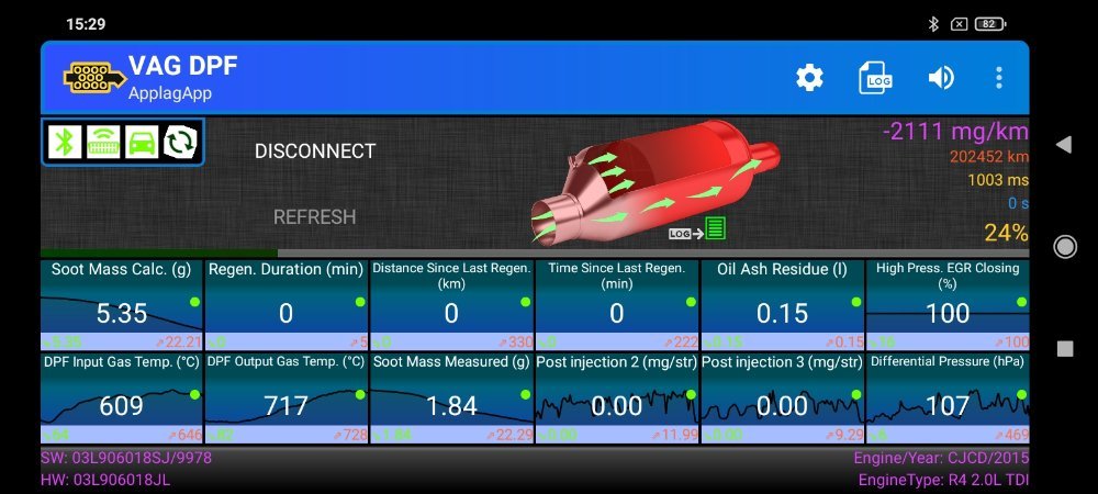

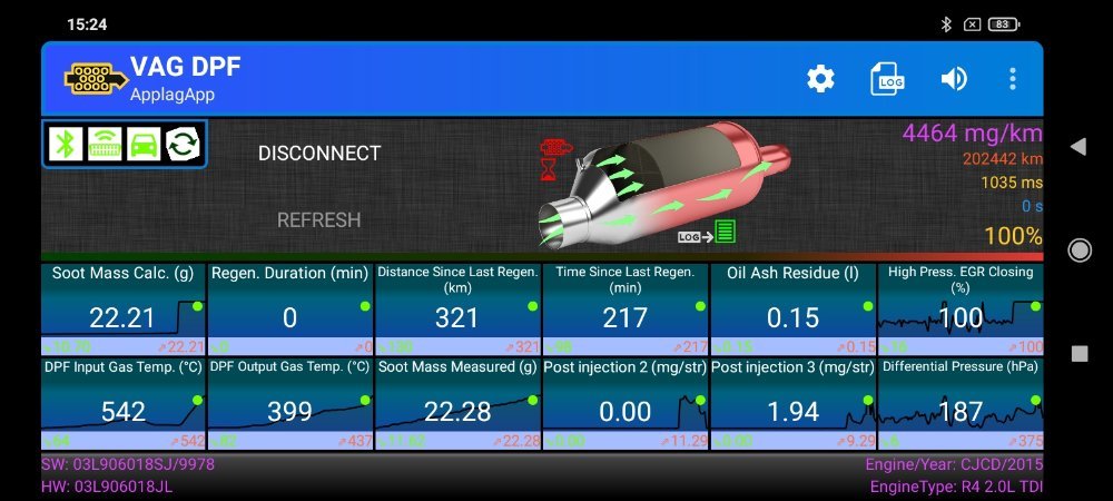

spoilers Publicado 9 de Marzo del 2024 Autor Denunciar Publicado 9 de Marzo del 2024 Captura de VAGDPF justo antes de saltar la Regeneración al 100% de saturación. Captura de VAGDPF justo después de terminar la Regeneración. Se puede observar que se queda siempre al minimo en 24% del que parte otra vez hasta que llega al 100% y la temperatura de los gases habian llegado a 700 y algo, shot mass pasa de 22.28 gramos a 1.84 gramos, OIL ASh Residue, cenizas de aceite se quedan igual a 0.15 - Cuando he visto que se iba al 100% y empezaba a regenerar he metido en autovia 4ta a 3000 vueltas hasta que se ha terminado cada regeneracion. Un trayecto que hice esta mañana me ha hecho una regeneracion a los 358 km y otra a los 321km Responder
