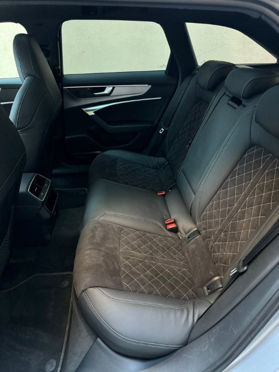

arcano Publicado 11 de Febrero del 2024 Autor Denunciar Publicado 11 de Febrero del 2024 No son muy buenas fotos pero ahí van. Responder
Lazpi Publicado 11 de Febrero del 2024 Denunciar Publicado 11 de Febrero del 2024 hace 2 horas, arcano dijo: No son muy buenas fotos pero ahí van. Increibles!!!! Responder
