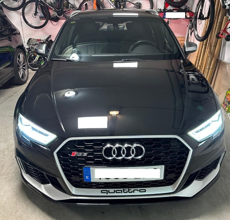

KeF Publicado 15 de Febrero del 2024 Denunciar Publicado 15 de Febrero del 2024 Buenas, yo acabo de adquirir uno de 2018 y encantado, en cuando a lo que citas de esos problemas... todo dependerá del trato recibido, mantenimientos al día etc... el mio lo compré con 46.000km mayo 2018 audi selection plus, lo que te venden es: 289 puntos de chequeo, Garantía de la Red de Servicios Oficiales Audi. Desde 12 meses, Kilometraje certificado, Asistencia 24 horas y cobertura europea, Vehículo sustitución, Prueba sin compromiso, Entrega de su vehículo a cambio, Opción de cambio y devolución. Bueno aparte eso certificado de libre siniestrialidad... llevo 15 días con el coche y lo único que te puedo decir es que es una maravilla. Tenía en mente M2 competition, M4 f82 y M3 f80 y surgió esta oportuinidad con pocos km. y no la dejé escapar. No tengo casi fotos pero dejo una. Un saludo. Responder
