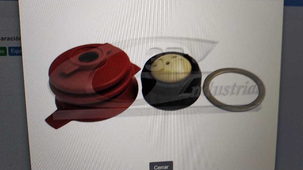

suekproaso Publicado 13 de Febrero del 2024 Denunciar Publicado 13 de Febrero del 2024 Buenas compañeros, os comento, he pillado este Audi para ir reparándolo poco a poco, y uno de los fallos que tiene es que el anterior dueño metia la marcha atras como en los BMW, es decir, mas a la izquierda de la 1ª marcha...Y lo que no sabia es que el cambio esta roto y simplemente es sustituirlo. Cuando lo probé, lo extraño es que no dejaba empujar hacia abajo. Pues hoy me he puesto a desmontar y me he encontrado que directamente la palanca se cae hacia abajo, no se aguanta (video), he llamado a los repuestos y me han dicho que el bloque entero no lo tienen, pero tienen este kit de reparación (que no se si me valdrá) a las malas voy al desguace y lo pillo, pero me gustaria dejarlo nuevo, ya que el del desguace puede que un año se me vuelva a ir. Creeis que este kit me valdrá para eso? Responder
Carlisu84 Publicado 13 de Febrero del 2024 Denunciar Publicado 13 de Febrero del 2024 Buen dia, hace un tiempo repare uno con ese mismo problema, lo que hice fue pillar uno de desguace u cambiar todo. no me llevo mas de 1h hacerlo. 1 Responder
suekproaso Publicado 13 de Febrero del 2024 Autor Denunciar Publicado 13 de Febrero del 2024 hace 5 minutos, Carlisu84 dijo: Buen dia, hace un tiempo repare uno con ese mismo problema, lo que hice fue pillar uno de desguace u cambiar todo. no me llevo mas de 1h hacerlo. Claro eso es lo que he pensado y como dices mas rapido es, pero me gustaria dejar todas las piezas nuevas para que vuelva aguantar lo máximo posible Responder
Carlisu84 Publicado 15 de Febrero del 2024 Denunciar Publicado 15 de Febrero del 2024 En 13/2/2024 a las 12:45, suekproaso dijo: Claro eso es lo que he pensado y como dices mas rapido es, pero me gustaria dejar todas las piezas nuevas para que vuelva aguantar lo máximo posible si esta bien te aguantara, eso es de ir conduciendo con la mano encima de la palanca 1 Responder

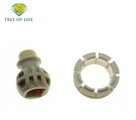

suekproaso Publicado 23 de Febrero del 2024 Autor Denunciar Publicado 23 de Febrero del 2024 Solución: Por 7€ he arreglado el problema, era una tontería, dejo aqui el video de la solución Responder
Carlisu84 Publicado 14 de Marzo del 2024 Denunciar Publicado 14 de Marzo del 2024 En 23/2/2024 a las 22:53, suekproaso dijo: Solución: Por 7€ he arreglado el problema, era una tontería, dejo aqui el video de la solución muchas gracias pero amplio la informacion por si se pierde el video se trata de cambiar la bola y casquillo que la sujeta Audi, A4, A6, VW, Passat 893-711-118E, 8D0-711-279, 8D0-798-151, 8E0-711-118, 8937118e https://es.aliexpress.com/item/1005006498961000.html Responder
suekproaso Publicado 9 de Julio del 2024 Autor Denunciar Publicado 9 de Julio del 2024 En 14/3/2024 a las 9:07, Carlisu84 dijo: muchas gracias pero amplio la informacion por si se pierde el video se trata de cambiar la bola y casquillo que la sujeta Audi, A4, A6, VW, Passat 893-711-118E, 8D0-711-279, 8D0-798-151, 8E0-711-118, 8937118e https://es.aliexpress.com/item/1005006498961000.html Compi revisando el mensaje es otra pieza, esta: https://es.aliexpress.com/item/1005006499567450.html?spm=a2g0o.detail.pcDetailTopMoreOtherSeller.1.288c4wtr4wtroW&gps-id=pcDetailTopMoreOtherSeller&scm=1007.40000.327270.0&scm_id=1007.40000.327270.0&scm-url=1007.40000.327270.0&pvid=1349cfa2-77f3-45e3-8f95-2be87242dd7c&_t=gps-id:pcDetailTopMoreOtherSeller,scm-url:1007.40000.327270.0,pvid:1349cfa2-77f3-45e3-8f95-2be87242dd7c,tpp_buckets:668%232846%238110%231995&pdp_npi=4%40dis!EUR!17.96!17.96!!!138.35!138.35!%402103868a17205583233883157ea1ab!12000037425988460!rec!ES!1770550812!&utparam-url=scene%3ApcDetailTopMoreOtherSeller|query_from%3A 1 Responder
