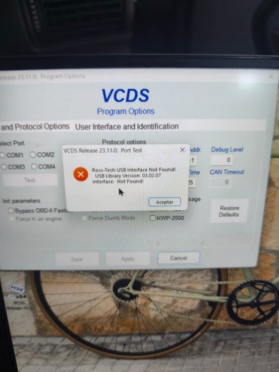

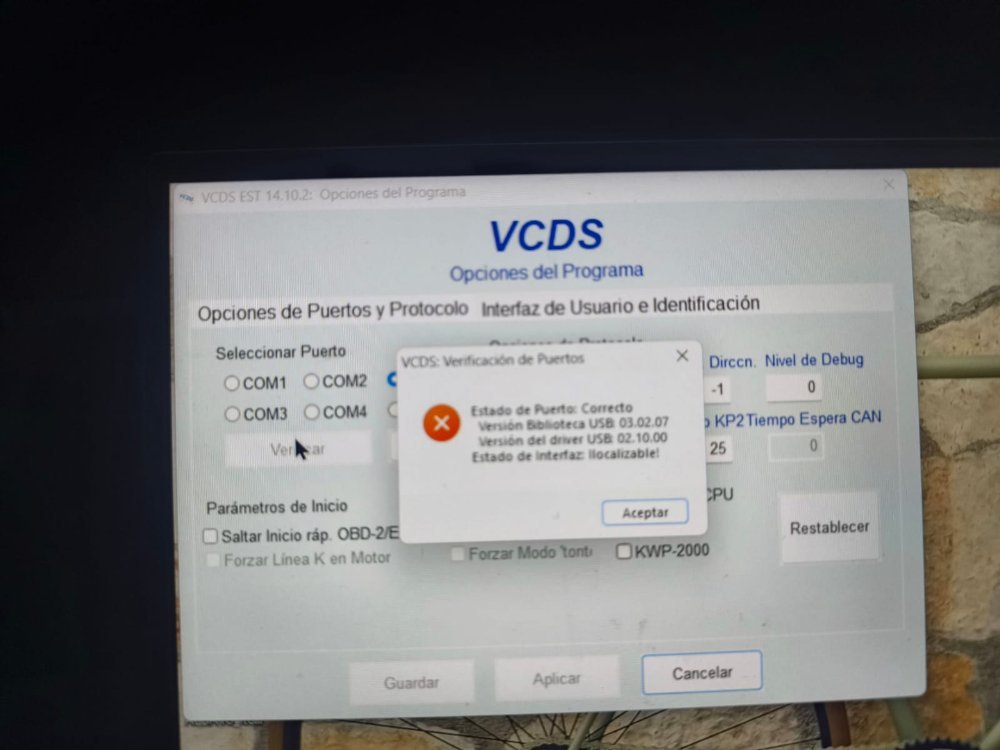

arozalen Publicado 13 de Febrero del 2024 Denunciar Publicado 13 de Febrero del 2024 Buenas tardes, tengo dos cables uno que me ha dejado un colega (con su software versión 15.7.4 y la 14.10.2 en español) pero creo que el cable está bloqueado porque ni lo reconoce me aparece un error, este cable sé seguro cual es su software porque está el mail con esas dos versiones, por tanto la pregunta es se puede desbloquear de alguna manera? El otro cable me lo dió la persona que le compré el coche, pero dice que ya no tiene el software que lo desinstalo y no lo encuentra con este y con los mismos software que con el cable que he mencionado antes me sale el siguiente error (adjunto imagen) es decir este si lo reconoce pero no sé porque no se conecta,,,,,en fin si me podeis ayudar os lo agradezco porque estoy liado con el famoso problema del ABS de los A4 y la verdad que para saber si avanzo o no necesito borrar el error, gracias un saludo. Responder

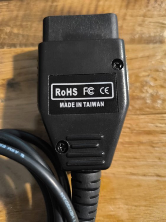

Zalamero80 Publicado 13 de Febrero del 2024 Denunciar Publicado 13 de Febrero del 2024 hace 2 horas, arozalen dijo: Buenas tardes, tengo dos cables uno que me ha dejado un colega (con su software versión 15.7.4 y la 14.10.2 en español) pero creo que el cable está bloqueado porque ni lo reconoce me aparece un error, este cable sé seguro cual es su software porque está el mail con esas dos versiones, por tanto la pregunta es se puede desbloquear de alguna manera? El otro cable me lo dió la persona que le compré el coche, pero dice que ya no tiene el software que lo desinstalo y no lo encuentra con este y con los mismos software que con el cable que he mencionado antes me sale el siguiente error (adjunto imagen) es decir este si lo reconoce pero no sé porque no se conecta,,,,,en fin si me podeis ayudar os lo agradezco porque estoy liado con el famoso problema del ABS de los A4 y la verdad que para saber si avanzo o no necesito borrar el error, gracias un saludo. Tienes fotos de los cables? Responder

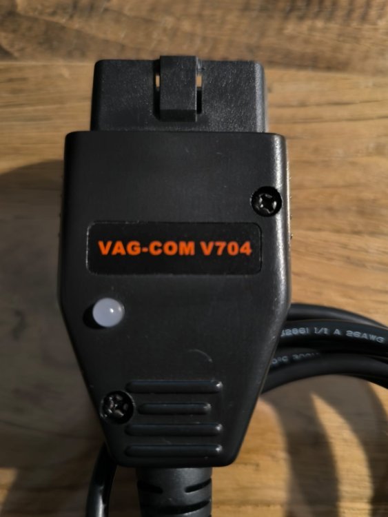

arozalen Publicado 13 de Febrero del 2024 Autor Denunciar Publicado 13 de Febrero del 2024 hace 4 horas, Zalamero80 dijo: Tienes fotos de los cables? Buenas noches, gracias por contestar lo primero, un cable lo he hecho funcionar con windows vista (era el cable que si que tenia su software seguro) ese es de mi colega, el mio es este y no hay manera llevo toda la tarde probando y leyendo por el foro, adjunto unas fotos a ver.....he visto que el 704 era como un instalable pero no acabo de entender para que versión o si está bloqueado o que....ya sé que ahora los cables están a precio muy bueno pero es que ya es una cuestión de estas que te tocan la fibra jeje, no quiero sentirme tan cazurro como para no hacerlo funcionar pero he de decir que hoy he estado a punto de pedir otro. un saludo Responder
arozalen Publicado 13 de Febrero del 2024 Autor Denunciar Publicado 13 de Febrero del 2024 Ahora estaba leyendo también el tema del mprog 3.0 que todos los link están desactualizados pero ayer descargando unas versiones de VCDS dentro del pack venia , no me acordaba pero he visto una imagen del programa y me ha saltado la bombilla y he dicho si eso lo he visto yo....quiero decir que si tengo que recuperar el cable imagino que puedo hacerlo porque tambien he leido un par de post donde lo explican, pero no se porque me da que el problema es del software y no de que esté bloqueado, pero esto lo digo desde la más abosoluta ignorancia. un saludo. Responder
arozalen Publicado 14 de Febrero del 2024 Autor Denunciar Publicado 14 de Febrero del 2024 Creo que el cable no esta bloqueado, porqie metiendome en el info del bloc de notas veo que el pid y vid son los mismos que marca el id hardware, por tanto llego a la conclusion que me hace falta la version correcta del programa para que funcione e instale los drivers correspondientes, alguien me puede decir si estoy en lo cierto ? un saludo Responder
arozalen Publicado 15 de Febrero del 2024 Autor Denunciar Publicado 15 de Febrero del 2024 Buenos días me autocito otra vez, he conseguido hacerlo vivir al cable, conseguí de otro foro el software 704, y lo he parcheado en una versión del 15.7 en inglés, a la primera lo ha cogido el cable y funcionando sin problemas accediendo a las unidades y borrando averias, si alguien necesita ayuda encantado de ayudarle, al final recopilando un poco de cada sitio lo he conseguido un saludo a todos. Responder
