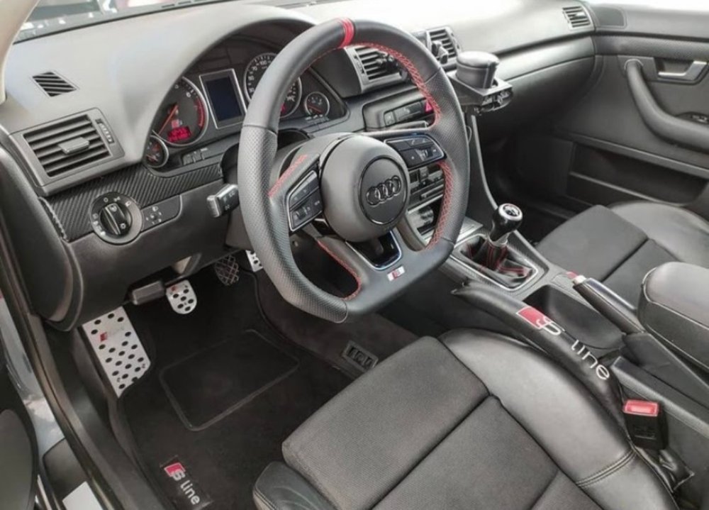

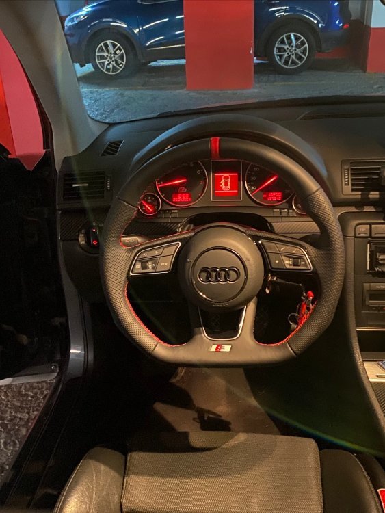

Hector Muñoz Ceron Publicado 25 de Febrero del 2024 Denunciar Publicado 25 de Febrero del 2024 En 14/2/2024 a las 17:11, ASIER04 dijo: buenas tardes, quería consultar a ver si alguno me puedo ayudar...... dispongo de un Audi a4 avant b8 (8k5) quería saber que oem necesito para cambiar el volante normal a uno de a3 sine o un volante achatado, y con el tema del airbag que sea compatible. alguien que lo haya conseguido hacer o algo por el estilo. No se si habrá algún hilo sobre este tema, si es así disculpad. un saludo a todos. No yo llevo uno de tt sline achatado en mi a4 b6 berlina si lo pillas con su airbag mejor si no tendrás k comprar uno con el mismo código o equivalente Responder
