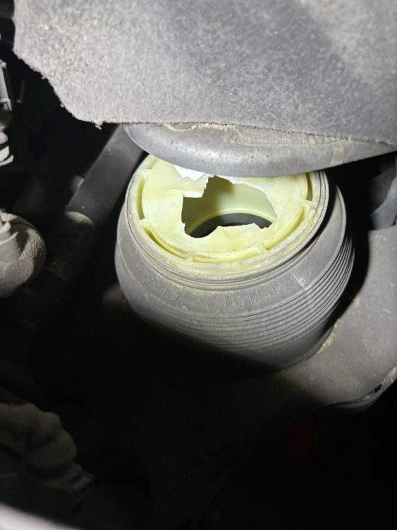

Serjio Publicado 4 de Abril del 2024 Denunciar Publicado 4 de Abril del 2024 hace 20 horas, Sengui1 dijo: Si al final te decides por el, no coloques la normal, la suspension neumática es una gozada, (para mí claro) creo que es mucho más cómoda que la normal, y encima puedes jugar con ella a tu antojo. Por cambiar no tengas miedo, yo puse las dos traseras por 100€ Amazon, y hay siguen 5 años después, y las delanteras si son mas caras pero no creo que te salga mucho más, si el coche no levanta igual es solo el compresor que no va.... Es todo mirarlo. Yo compre hace dos meses el kit completo por 1100 euros en Aerosus, amortiguadores delanteros y valonas traseras, se puede comprar el kit pero el trabajo que hay que realizar no me merecia la pena, asi era solo poner y quitar. hace 48 minutos, goll1974 dijo: ost**, lo siento que te pasara eso, macho!! Saludos. Así me aparecieron después de 6 meses esperando resolución del perito/seguro. Responder
goll1974 Publicado 4 de Abril del 2024 Denunciar Publicado 4 de Abril del 2024 hace 10 minutos, Serjio dijo: Yo compre hace dos meses el kit completo por 1100 euros en Aerosus, amortiguadores delanteros y valonas traseras, se puede comprar el kit pero el trabajo que hay que realizar no me merecia la pena, asi era solo poner y quitar. Así me aparecieron después de 6 meses esperando resolución del perito/seguro. Pero se sabe que pasó exactamente? Responder
Serjio Publicado 5 de Abril del 2024 Denunciar Publicado 5 de Abril del 2024 hace 18 horas, goll1974 dijo: Pero se sabe que pasó exactamente? Ciertamente no, pero mis sospechas son que tuvieron el coche en el elevador sin bloquearlo, las valonas quitaron aire imagino para intentar adaptar la altura y cuando bajaron el coche reventaron por el pivote al no entrar en su posición y después compresor quemado. Todo esto son suposiciones mías tras ver cómo estaba. Responder
goll1974 Publicado 5 de Abril del 2024 Denunciar Publicado 5 de Abril del 2024 hace 57 minutos, Serjio dijo: Ciertamente no, pero mis sospechas son que tuvieron el coche en el elevador sin bloquearlo, las valonas quitaron aire imagino para intentar adaptar la altura y cuando bajaron el coche reventaron por el pivote al no entrar en su posición y después compresor quemado. Todo esto son suposiciones mías tras ver cómo estaba. J**er, esa pasó por ignorancia del técnico del taller, yo recuerdo que cuando tuve mi Allroad C5, antes de hacer alguna intervención ó elevar el coche, el sistema de suspensión se tenía que poner en "Jacking mode" para no dañar nada, mira el video: Responder
villu Publicado 5 de Abril del 2024 Denunciar Publicado 5 de Abril del 2024 En 4/4/2024 a las 19:05, goll1974 dijo: Pero se sabe que pasó exactamente? Eso fijo que han levantado el coche en un elevador y no lo han puesto en modo elevador. Si no lo pones de esa forma se salen del sitio al levantar las ruedas y luego al bajarlo no se quedan en su posición. A mí me pasó Responder
Serjio Publicado 5 de Abril del 2024 Denunciar Publicado 5 de Abril del 2024 hace 6 horas, goll1974 dijo: J**er, esa pasó por ignorancia del técnico del taller, yo recuerdo que cuando tuve mi Allroad C5, antes de hacer alguna intervención ó elevar el coche, el sistema de suspensión se tenía que poner en "Jacking mode" para no dañar nada, mira el video: si, aquí hay que entrar en setup y poner elevar coche, también me comentaron en un taller que poniéndolo en lift valía, pero yo siempre lo pongo desde setup. hace 59 minutos, villu dijo: Eso fijo que han levantado el coche en un elevador y no lo han puesto en modo elevador. Si no lo pones de esa forma se salen del sitio al levantar las ruedas y luego al bajarlo no se quedan en su posición. A mí me pasó Supongo que es eso, pero como no lo he visto… Responder
