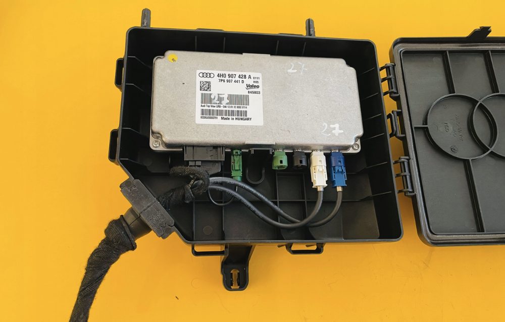

valderaduey Publicado 25 de Julio del 2024 Denunciar Publicado 25 de Julio del 2024 ZFAS Steuergerät Camera PORSCHE CAYENNE / AUDI A6 A7 A8 Q7 Q8 Umfeldkamera .. | eBay Responder
Tole Publicado 25 de Julio del 2024 Autor Denunciar Publicado 25 de Julio del 2024 hace 2 minutos, valderaduey dijo: ZFAS Steuergerät Camera PORSCHE CAYENNE / AUDI A6 A7 A8 Q7 Q8 Umfeldkamera .. | eBay Ahora con esa foto lo tengo más claro, seguiré buscando a ver. Muchas gracias por tu tiempo y ayuda. Salu2 Responder
valderaduey Publicado 25 de Julio del 2024 Denunciar Publicado 25 de Julio del 2024 Justo ahora, Tole dijo: Ahora con esa foto lo tengo más claro, seguiré buscando a ver. Muchas gracias por tu tiempo y ayuda. Salu2 No las merecen... suerte y animo Responder
Tineo Publicado 25 de Julio del 2024 Denunciar Publicado 25 de Julio del 2024 hace 5 horas, valderaduey dijo: ZFAS Steuergerät Camera PORSCHE CAYENNE / AUDI A6 A7 A8 Q7 Q8 Umfeldkamera .. | eBay uhmmm valde.... ese módulo es para la generacion C8, no es para este modelo los a6/a7 c7 llevan un módulo 360 muy similar al vuestro pero va enclaustrado en una caja de plástico, y no esta en el maletero... está en el infierno en la solera del copiloto Responder
valderaduey Publicado 25 de Julio del 2024 Denunciar Publicado 25 de Julio del 2024 hace 2 minutos, Tineo dijo: uhmmm valde.... ese módulo es para la generacion C8, no es para este modelo los a6/a7 c7 llevan un módulo 360 muy similar al vuestro pero va enclaustrado en una caja de plástico, y no esta en el maletero... está en el infierno en la solera del copiloto Glupp sorry, tiene usted toooda la razon Responder
