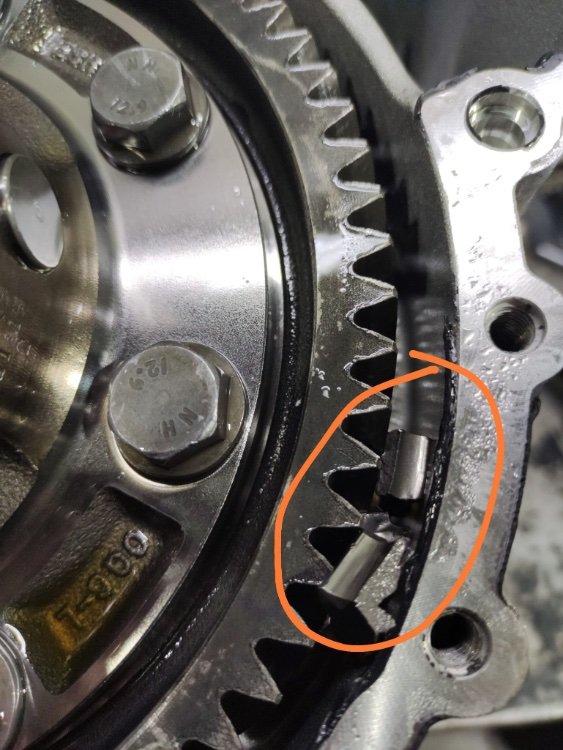

Kiyomen Publicado 20 de Marzo del 2024 Autor Denunciar Publicado 20 de Marzo del 2024 Hola pues el tema no se ha solucionado todavia, el coche sigue en el taller. Estoy a la espera que me pongan la caja nueva, ya que al abrirla y despiezarla se encontraron con las fotos que pongo por aqui. Me sorprende sobre todo que el coche iba perfecto, las marchas entraban bien, suaves, sin ruidos ni nada de nada, incluso a alguna vez a velocidades no legales. El coche le lleve porque me llamo el concesionario porque le aplicaba la campaña, no por mal funcionamiento. Decir que el concesionario se esta portando a la altura dejandome un A1 con 2000km durante todo este tiempo e informandome en todo momento. Cuando me lo devuelvan y lo pruebe durante unas semanas os actualizo. Un saludo… Responder
Penz Publicado 20 de Marzo del 2024 Denunciar Publicado 20 de Marzo del 2024 Es un mal común la rotura de esta bomba que suele destrozar la caja si los trozos de metal se meten por los engranajes. Por lo visto hay tres series de estas bombas, las primeras se rompían, las segundas cambiaron el material de la tapa y era todavía peor y las terceras son las buenas que ya no rompen, según tengo oído de 2020 aprox en adelante. Tu coche en que mes y año fue matriculado? Suerte con la reparación y gracias, ya dirás como ha quedado el coche ya reparado. Un saludo. Responder

Kiyomen Publicado 15 de Abril del 2024 Autor Denunciar Publicado 15 de Abril del 2024 Hola que tal? Pues actualizo estado. Recogi el coche de el concesionario el martes, iba un poco pendiente de cualquier ruido o sensacion que no fuera como la anterior, pero he de decir que estoy sorprendido. El coche va genial, la caja funciona a la perfeccion y no he notado ningun ruido raro o sensacion que antes no tuviera. He probado la caja en todos los modos y situaciones y estoy muy contento, si cabe, va mas suave de lo que iba. Según me comentaba el comercial de Jarmauto en Rivas, que me atendio cuando me dio el coche despues de mes y medio, la caja es completamente nueva, con embragues nuevos y sobre todo, segun el, con la modificacion aplicada para que la bomba de star&stop no se vuelva a romper. Aun asi, me decia que la caja tiene 3 años de garantia al ser nueva y que con cualquier cosa, se la lleve. Las sensaciones en taller han sido muy buenas y totalmente de fiar, y mira que yo soy un poco tiquismikis para este tipo de cosas.La comunicacion y estado del vehiculo paso a paso ha sido genial y lo unico malo que enturbio un poco esta experiencia fue, que llevo instalado un gps en el coche, ellos no lo sabian, y el probador se fue a probar el coche a velocidades no muy legales y rozando las penas de carcel. Despues de comentarlo, me pidieron millones de disculpas y se excusaron que ya habian sancionado al probador, pero a mi no me ofrecieron nada para compersarlo, y entiendo que despues de dar caña al coche como le dieron, de alguna maneran tendrian que haberlo hecho. Como posdata y resumiendo, contento con el coche, con el trato de la marca y como han solucionado el defecto de fabricacion que despues de 7 años que tiene el coche y no ser cliente habitual de este concesionario no han tenido en cuenta. Un saludo y si alguien mas esta en mi situacion, por aqui puedo ayudar. Saludos Responder
