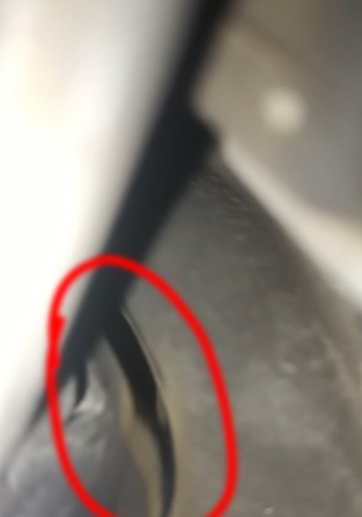

REBESVAG Publicado 29 de Febrero del 2024 Denunciar Publicado 29 de Febrero del 2024 Desde que compré el coche noto una vibración a bajas vueltas al salir en primera marcha, se cuando un bimasa está tocado y en esta ocasión no era eso. Después de semanas haciendo pruebas, he visto el taco motor del conductor muy rajado, tal vez cambie los 3 a la ve ya que me pongo. Es raro que estando muy mal no vibre el coche al ralentí nada, solo es al salir en primera y circular a bajas vueltas. Responder

REBESVAG Publicado 29 de Febrero del 2024 Autor Denunciar Publicado 29 de Febrero del 2024 hace 17 minutos, Rid dijo: Veo en tu presentación que el coche es de 2008. Los embragues del A4 hasta ¿septiembre? de 2009 tenían habitualmente ese problema. Me temo que no te lo vas a quitar de encima hasta que cambies de embrague, tendrás que acostumbrarte a jugarle un poco con los pies. Por si te consuela en parte, el mio comprado con 100.000 ya lo hacía y le cambié el embrague hace poco con 340.000, así que no tiene por qué suponer una vida útil acortada. (Edito... si es del embrague sólo lo hace durante la soltada, una vez que terminas de soltar, adiós vibración) En mi caso es al soltar e ir a bajas vueltas también lo hace, no si el anterior propietario cambió el embrague en su momento, se lo achaco a el taco motor pero esto es una lotería , contaré impresiones al cambiarlo.gracias por contestar !!! Responder
