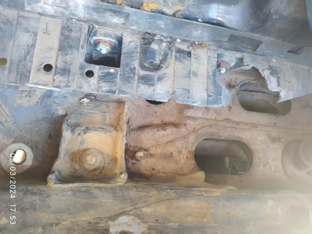

   Pues hace justo 2 inviernos se me inundó el coche (A4 B6 1.9TDI 130CV de 2002) lo llevé a un chapista, quitó asientos y sacó el agua, por lo visto eran los desagües atascados de la caja de aguas donde está la batería, incluso entró agua en la caja de los fusibles que hay ahí, se fue la unidad confort que hay en el suelo del conductor, la sustituyó un electromecánico satisfactoriamente, hasta ahí todo ok, pero el chapista fue tan chapuzas que montó los limpiaparabrisas al revés (el derecho en el lado izquierdo y viceversa) y al accionarlos el izquiero tocaba la luna el brazo de hierro y por presión rajó la luna, di parte al seguro y cambió la luna el mismo chapista, todo quedó bien, o eso parecía, el invierno pasado no tuve problemas de agua pero desde hace unos meses cuando hay lluvia muy intensa entra agua de nuevo y acaba en zona del copiloto trasera (lo suelo tener aparcado cuesta arriba), ½ litro de agua saqué el otro día, se encharca la moqueta, es solo cuando es intensa la lluvia. Hoy he desmontado la batería y los desagües están limpios, incluso hay una goma grande quitada para q evacúe antes, he echado agua con una botella y luego manguera dentro de la cajas de aguas y evacuaba perfecto, no parecía q entrase, luego comprobé dando con la manguera a las puertas y nada de nada y entonces dirigí el chorro de agua hacia la luna, fue entonces cuando me he dado cuenta que el agua salía a chorritos por la zona de la guantera, entró como 500ml de agua, puse un cubo debajo, es por una zona más interior que la guantera, más hacia el motor, hay como una funda-carcasa de plástico de lado alado que más o menos en el medio tiene un orificio aparente (por ahí cae), como de un ovalo de unos 3x4 cm, se tocan dentro cables o conductos y me pregunto: ¿por dónde entra el agua? ¿La luna supongo la selló bien no? o hubiera entrado agua en el invierno siguiente¡¡ hace ya más de 2 años del percance gordo.

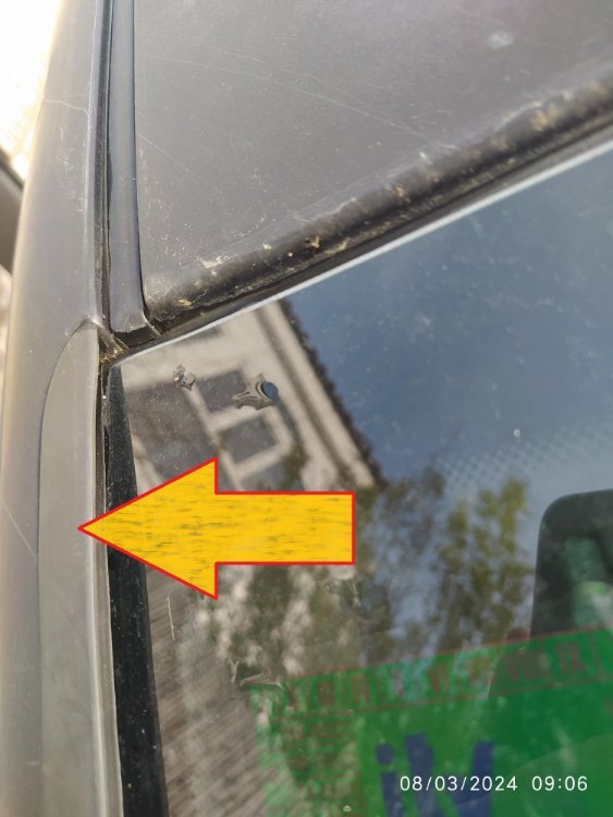

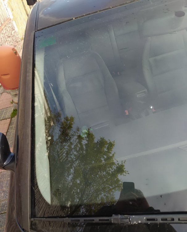

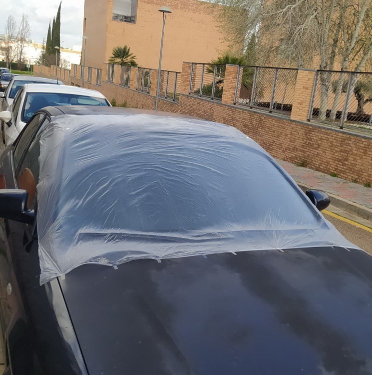

Actualizo, las puertas no son, ojalá 😉 eché agua a conciencia y a presión con la manguera por las juntas de las puertas y no entraba nada, el problema está delante, o en la luna que esté mal sellada o se cuela por algún sitio de la caja de aguas a pesar de estar incluso quitados los tapones de plástico-goma que tenía, evacuando así con más rapidez el agua. Para asegurarme que no entraba agua he tenido que poner un plástico alrededor de la zona desde ayer y no ha entrado nada de agua claro, adjunto foto, fue cutre anque efectivo jaja. Y mi pregunta es: ¿es posible que te sellen mal una luna y nazca el problema 2 inviernos después? el invierno pasado no se coló nada de agua. Otra cosa que advertí desde que el chapuza del chapista me puso la luna es que zumba un leve sonido de aire a partir de 120km/h, en la zona izquierda, en el marco de la luna a la altura de la cabeza, zona del piloto, como si se colara aire, se lo dije y ni put* caso, es un impresentable total el figura ¿puede ser la luna mal sellada de inicio y dar problemas 2 años después o hubiera dado problemas desde el inicio? Yo pensé siempre que el sonido venía de la guía, esa que está en el lateral de la luna, dejó la vieja y no puso una nueva y parece como levantada, es como un vierteaguas o similar no? adjunto fotos, la flecha naranja ¿Se puede quitar y comprobar o va pegada? pareció rajarse un poco al moverla.

Fui a un taller de lunas y verificaron que de la luna no era, él mismo chico me dijo que revisara el receptáculo del filtro del habitáculo o antipolen, está justo en la zona del copiloto, en la zona superior de la caja de aguas, lo desmonté, tenía una junta de goma o similar y le eché un cordón aparente de silicona en esa misma junta, coloqué, atornillé e introduje el filtro y creo que se ha solucionado, eché agua a presión con la manguera y también le ha llovido (aunque no de manera muy intensa) y todo ok, no entró agua alguna, deduzco pues que se colaba por ahí, de ahí que se notaba aún más cuando estaba aparcado cuesta arriba claro, se acumulaba más agua en esa zona. Ojalá este post le sea útil a alguien en el futuro, gracias a todos por vuestra aportación y amabilidad, un placer participar en este foro.
