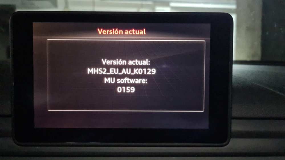

aleon Publicado 9 Marzo Denunciar Publicado 9 Marzo Una pregunta: Tu mmi va con tarjeta esim?? Es que el mío lleva otra denominación el software: Responder
Shadax Publicado 9 Marzo Denunciar Publicado 9 Marzo hace 2 horas, aleon dijo: Una pregunta: Tu mmi va con tarjeta esim?? Es que el mío lleva otra denominación el software: Que lleve eSIM o no la lleve no tiene nada que ver con la denominación. Tu versión se puede liberar sin problemas y, es más, igual no te vale la pena actualizarla porque en el cambio de versión puede que pierdas el tema de la introducción de POI's manualmente y no ganas nada. Responder

aleon Publicado 10 Marzo Denunciar Publicado 10 Marzo hace 16 horas, Shadax dijo: Que lleve eSIM o no la lleve no tiene nada que ver con la denominación. Tu versión se puede liberar sin problemas y, es más, igual no te vale la pena actualizarla porque en el cambio de versión puede que pierdas el tema de la introducción de POI's manualmente y no ganas nada. Gracias , entonces ni lo intento. Responder
juanmix1000 Publicado 11 Marzo Autor Denunciar Publicado 11 Marzo En 9/3/2024 a las 17:47, aleon dijo: Una pregunta: Tu mmi va con tarjeta esim?? Es que el mío lleva otra denominación el software: El mio si lleva esim, desconozco cual es tu firmware, pero lo que si se es que por el hecho de que lleve esim o no, no influye. Te amndo privado. Responder
