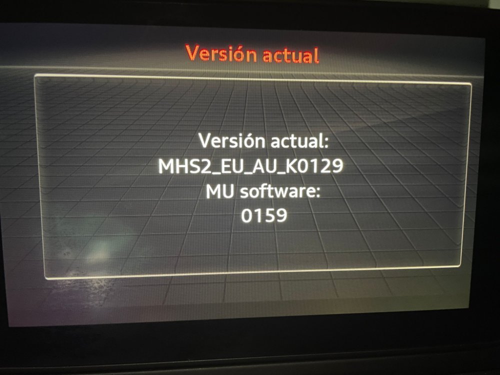

alagar27 Publicado 21 de Abril del 2024 Denunciar Publicado 21 de Abril del 2024 (editado) hace 9 minutos, carlosd66 dijo: Creo que solo puedes subir a la version 159. La 235 es para los mib que ya incluyen la sim interna. Por eso te da error. Saludos. Ah ok. Voy a ver si esta en mibsolution para bajarla entonces. Editado 21 de Abril del 2024 por alagar27 Responder
alagar27 Publicado 21 de Abril del 2024 Denunciar Publicado 21 de Abril del 2024 hace 8 minutos, alagar27 dijo: Ah ok. Voy a ver si esta en mibsolution para bajarla entonces. Acabo verlo y no existe version 159 en mibsolution, solo a partir de la 175 asi que no actualizaremos aunque ya conseguimos piratear almenos el mmi basico que era lo importante para meter los mapas. Responder

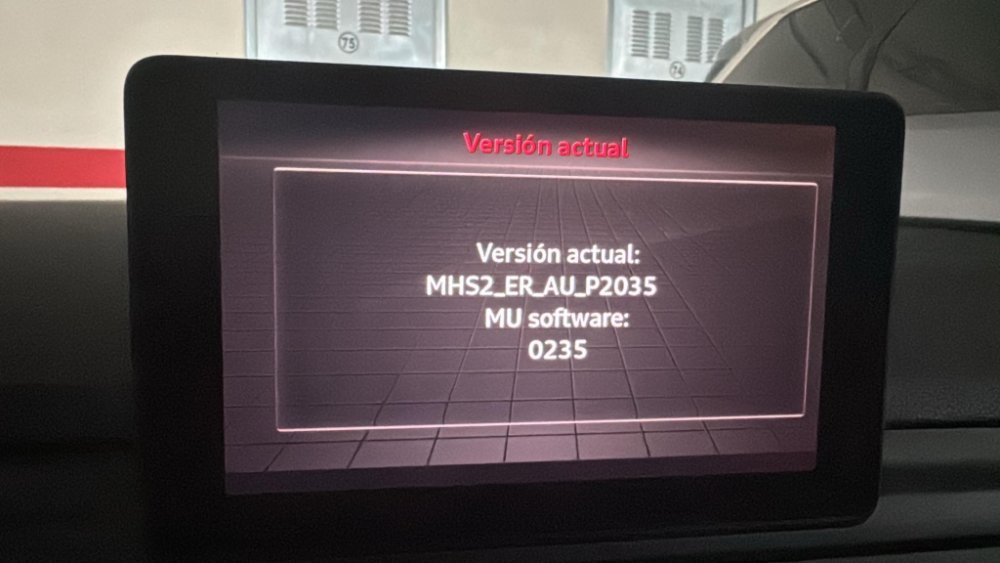

xLFr4n Publicado 20 de Mayo del 2024 Denunciar Publicado 20 de Mayo del 2024 Hola muy buenas, me llamo Fran, tengo un Audi Q2 1.6 TDI 115cv, para ser mas concreto la versión es MHS2_ER_AU_P2035 - SOFTWARE: (0235), necesitaria ayuda en este tema ya que solo he sido capaz de encontrar un activador con el cual he podido meter el menu de Mapas y Navegacion ya que al principio no me salia esas opciones, solo que contactara con el concesionario audi al dar el boton de nav/map, tengo una sd de 36gb pero he intentado buscar los mapas pero ninguno a resultado util, lo agradeceria mucho a quien me echa una mano por privado, muchas gracias por el tiempo. Responder
alagar27 Publicado 20 de Mayo del 2024 Denunciar Publicado 20 de Mayo del 2024 hace 50 minutos, xLFr4n dijo: Hola muy buenas, me llamo Fran, tengo un Audi Q2 1.6 TDI 115cv, para ser mas concreto la versión es MHS2_ER_AU_P2035 - SOFTWARE: (0235), necesitaria ayuda en este tema ya que solo he sido capaz de encontrar un activador con el cual he podido meter el menu de Mapas y Navegacion ya que al principio no me salia esas opciones, solo que contactara con el concesionario audi al dar el boton de nav/map, tengo una sd de 36gb pero he intentado buscar los mapas pero ninguno a resultado util, lo agradeceria mucho a quien me echa una mano por privado, muchas gracias por el tiempo. hola primero presentate y pon foto en el hilo de presentaciones de tu modelo ya que este post esta en el subforo del a4 b9 y luego pide ayuda, veo acabas de registrarte hoy mismo y aqui sin presentacion suele haber poca ayuda y como decimos sin fotos no hay audi. cuando lo hayas echo veras que te ayudan enseguida Responder
