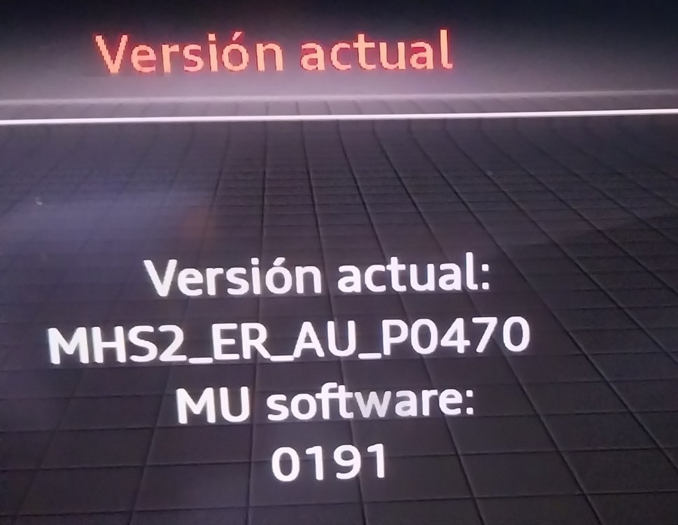

Buenas, en relación a este hilo, me dirijo a los compañeros expertos para la siguiente consulta:
He leído en el reardme.txt del activado de MIB Solution, algo como esto:
"Aunque puedas oír que algunos 'masters' indican que debes actualizar el software para liberar el MMI, esto no es cierto. Puedes liberar tu versión y después, ya tienes acceso a los mapas actualizados"
La verdad es que hasta ahora, mi MMI funciona correcto, excepto la licencia caducada de mapas. Os adjunto versión.
La pregunta es: ¿ Algún forero lo ha probado así?
Un saludo, y gracias por anticipado.
