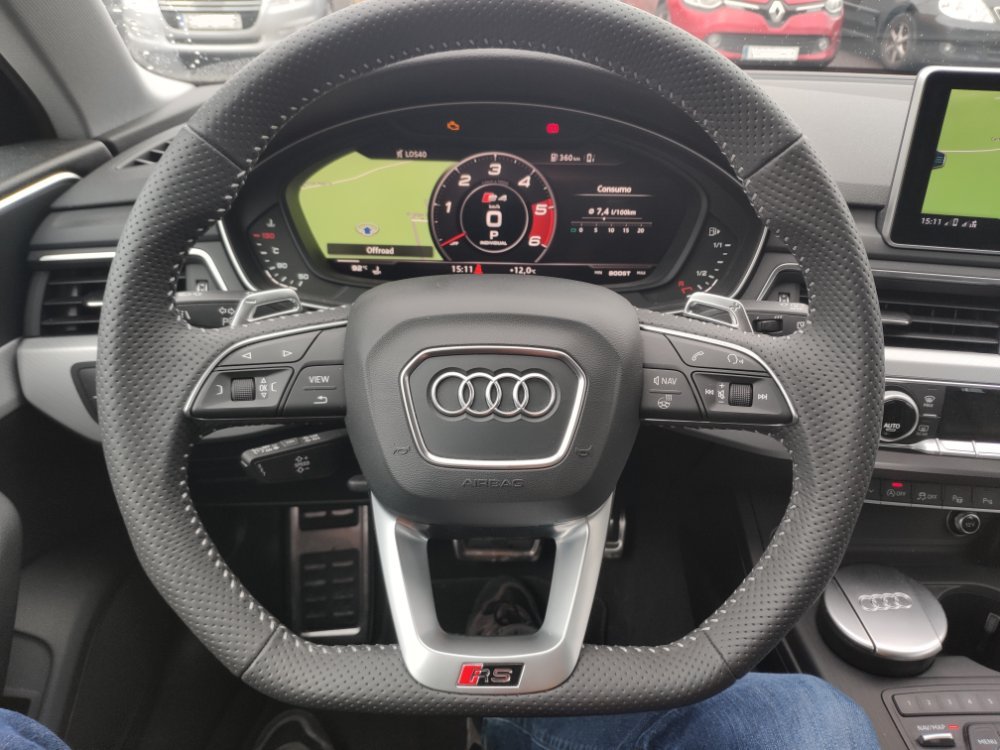

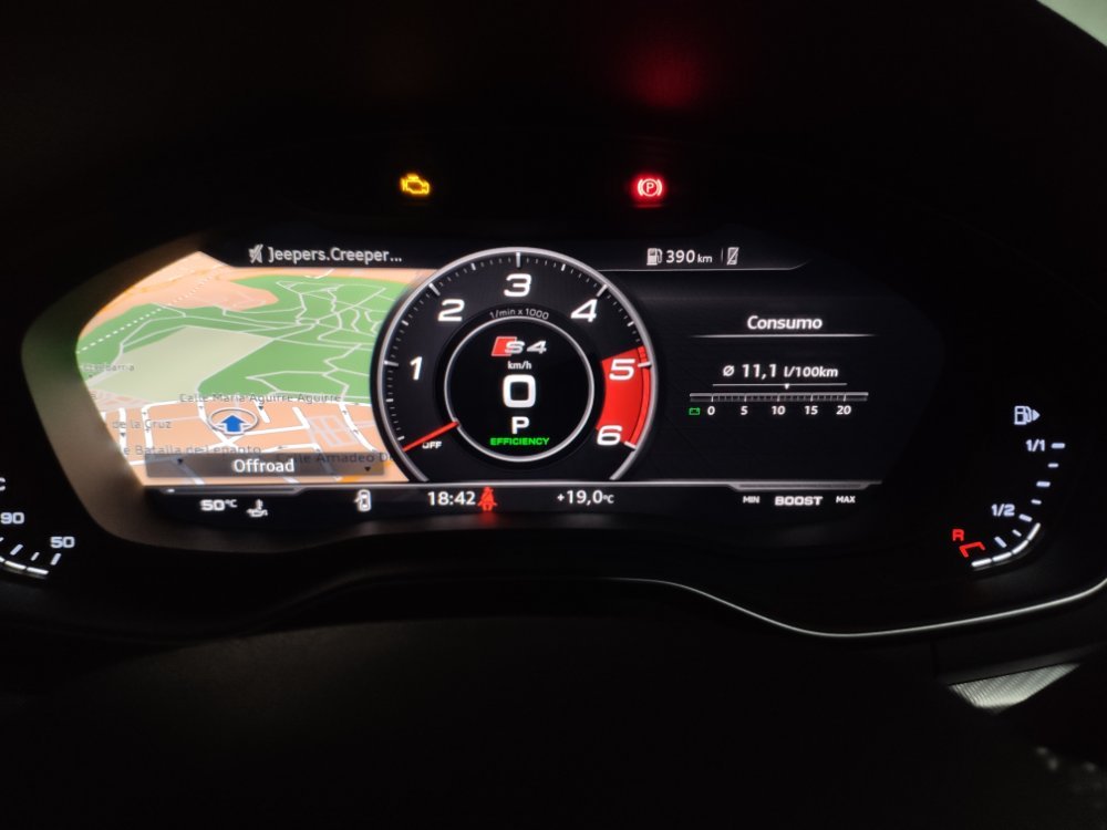

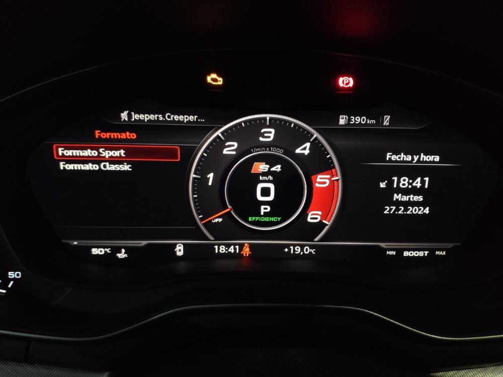

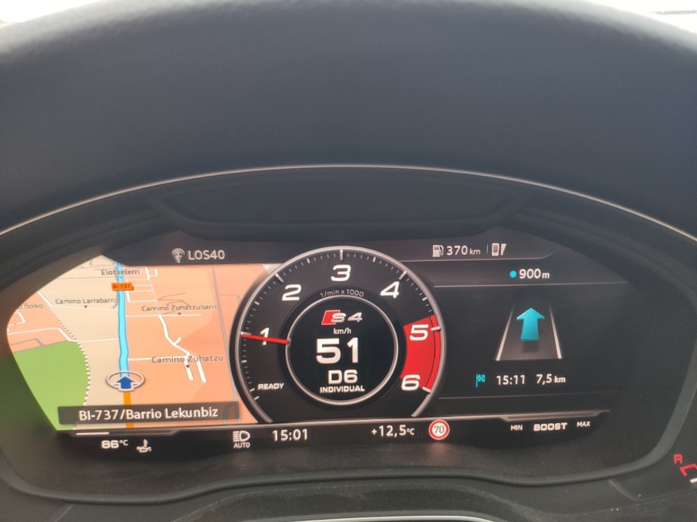

Mielinos Publicado 6 de Marzo del 2024 Denunciar Publicado 6 de Marzo del 2024 Hola, Os cuento mi experiencia por si le sirve a alguien: Estaba investigando la manera de instalar en mi A4 Allroad B9 la esfera S/RS de la forma mas económica posible. De momento de puede: 1) OBD11 el que no tenga créditos tendrá que pagar los 35.98 € que cuestan los 200 creiditos para activar la esfera. 2) ODIS-E entiendo que lo que cuesta el cable y con un script gratuito valido para ello. 3) Super Mini ELM327 Bluetooth V1.5 (7,53€ envío incluido) y la aplicación para móvil Car scanner gratuita (si se quiere la versión PRO cuesta 5,49€ para siempre). Bueno al lio: La forma de activarla con car scanner es: 1) Si el vehículo es un MQB desde la propia aplicación car scanner hay una codificación automática como lo hace obd11. 2) Si el vehículo es MLB-EVO ( como es mi caso) se crea manualmente siguiendo los pasos del PDF. En mi coche actualice en su día el VC a H17 0379 desde el mmi, entiendo que es necesario para que funcione, revisar vuestras versiones. El mmi tb lo actualice a 1329 por si acaso, vamos que con esas versiones funciona. Lo de Car scanner lo he sacado del foro ruso y el elm me arriesgue a que funcionara y funciono, dicen que con todos los elm NO funciona...leer bien esto https://www.carscanner.info/choosing-obdii-adapter/# a mi me funciono con el de alie*pre** jugandomela.... El cambio de esfera es buenísimo me gusta mucho mas que el de serie... Antes de hacer nada leer bien todo por si acaso....cada uno ya sabe lo que debe hacer... Saludos Enviar comandos UDS SPORTLAYOUT Car Scanner.pdf Responder

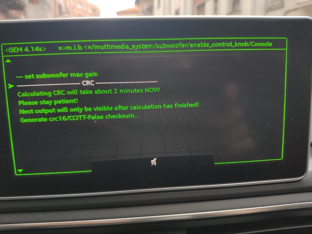

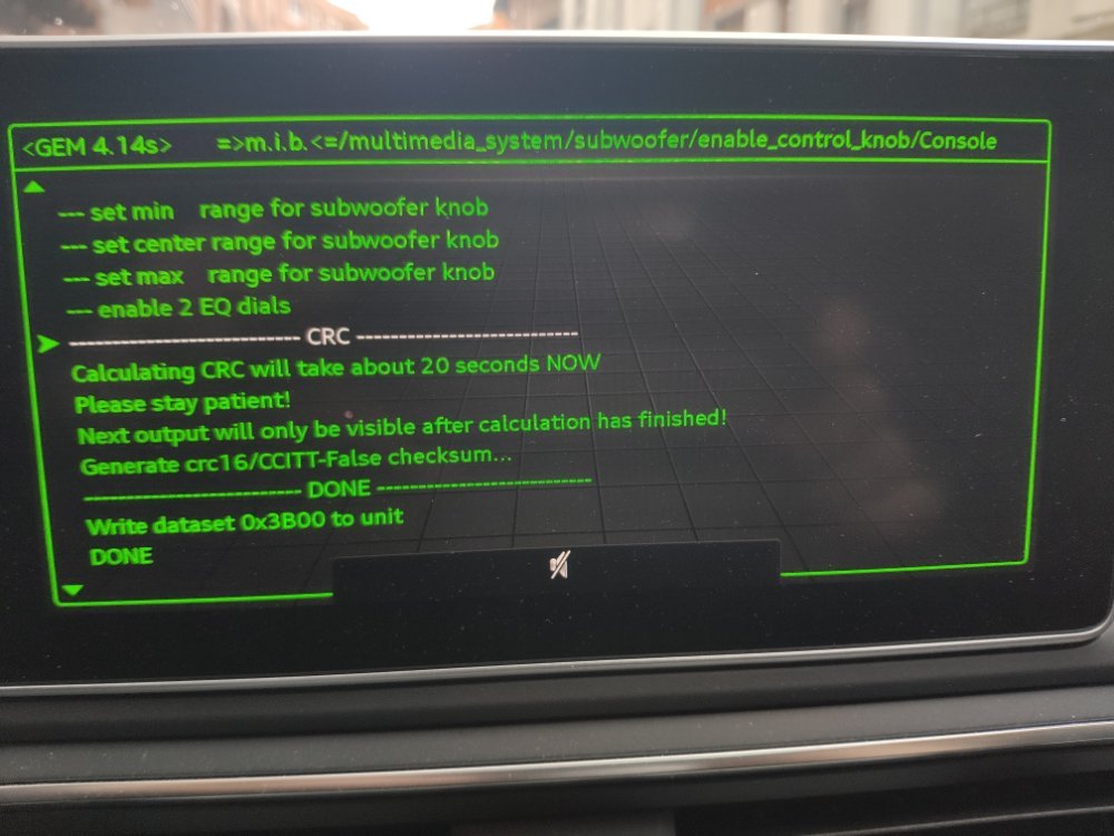

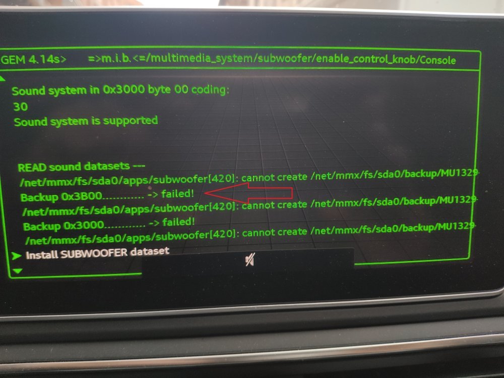

Mielinos Publicado 11 de Marzo del 2024 Autor Denunciar Publicado 11 de Marzo del 2024 En 9/3/2024 a las 20:17, Shadax dijo: Se nota horrores. Si puedes, actívalo y disfruta del subwoofer. Hola, lo acabo de activar desde el green menu con MIB solution. Me daba un error de creación del archivo datasets pero aun así ha funcionado. Se ha reiniciado el mmi y ya aparecía en el menú de configuración de sonido. Sale el menú en el mmi la rueda de control y es efectiva, lo he probado con unos archivos de test (20Hz, 30Hz, 40Hz, 50Hz y 60Hz) y alguna demos test 5.1 y hace su funciona se nota. NO he activado o subido la ganancia para probar así y no romper algo por si acaso. He leido tb que se pueden poner varios perfiles: "Los bytes 31 y 32 del conjunto de datos 0x003B00 controlan los nombres de dos perfiles disponibles en el menú desplegable "Enfoque de sonido": 00 – oculto, 01 – Todos, 02 – Conductor, 04 – Película, 08 – Delantero, 16 – Trasero. Curiosamente, configurar ambos bytes en FF habilita la lista de 6 opciones, pero seleccionar cualquiera de ellas no hace nada: solo se almacenan dos perfiles en el conjunto de datos 0x003000." Si esto es asi, igual se puede seleccionar cual queda almacenado y yo pondria Pelicula, ya que suelo ver series y alguna peli en los ratos de espera..... Tengo una duda en mi coche viene el código PR9VD he visto en alguna web que pone Sistema 9.1 con canal central y subwoofer y NO se si eso es así ? llevo el ASS. Saludos Responder

Mielinos Publicado 12 de Marzo del 2024 Autor Denunciar Publicado 12 de Marzo del 2024 hace 19 horas, Shadax dijo: Exacto, en estos MMI no funciona el sistema de gestión de perfiles de sonido ( según leí sí que era efectivo en los Skoda ) por lo que no tiene mucho sentido trastearlos; lo mejor es que cojas el perfil por defecto y lo afines a tu gusto. Por cierto, si subes un par de decibelios la ganancia del subwoofer, notarás el cambio y vale la pena. "Tengo una duda en mi coche viene el código PR9VD he visto en alguna web que pone Sistema 9.1 con canal central y subwoofer y NO se si eso es así ?" Sip, es así: Tienes subwoofer en la bandeja trasera ( o en la rueda de repuesto si tienes un avant ) y tienes un altavoz central en el salpicadero. Los que no son ASS carecen de ellos. Hola, eso tambien se puede hacer desde MIB en menu verde? Ya que tengo la SD preparada igual me animo a hacerlo, subirle solo 2Hz de ganancia... Si me das alguna pista de como hacerlo por si acaso, o si debo subirle mas.... Responder
Shadax Publicado 12 de Marzo del 2024 Denunciar Publicado 12 de Marzo del 2024 hace 2 horas, Mielinos dijo: Hola, eso tambien se puede hacer desde MIB en menu verde? Sí, ahora ya se puede hacer desde ahí; en el menú desde donde se habilita el control del subwoofer deberías tener otra opción para la ganancia. Yo le subí 1 punto, que si no recuerdo mal eran 2db de ganancia. Responder
Mielinos Publicado 12 de Marzo del 2024 Autor Denunciar Publicado 12 de Marzo del 2024 En 9/3/2024 a las 20:17, Shadax dijo: Se nota horrores. Si puedes, actívalo y disfruta del subwoofer. Lo acabo de hacer, si desde ese mismo menú he subido 2 dB, entonces ahora he pasado de 4dB a 6dB de ganancia en el subwoofer. Ahora no sé si es efecto de la emoción o que pero de verdad que lo noto, ya mejorado mucho, he puesto canciones que conozco bien y se oyen mejor. Ahora el bass es más limpio, antes solo con trebble y bass se oía mucho punch en bajos pero era como todo o nada, ahora parece más limpio como digo. Y tb se queda memorizado el nivel que pongamos en cada entrada, radio, bluetooth, disco duro etc etc Muy contento a ver q es lo siguiente que le hago al coche, aunque está ya casi todo hecho... Saludos Responder
