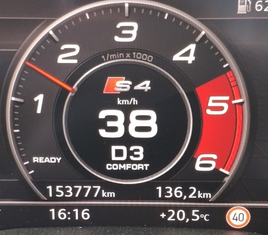

Mielinos Publicado 18 de Mayo del 2024 Autor Denunciar Publicado 18 de Mayo del 2024 Hola, una duda a ver si sabéis porque pasa. Resulta que veo en el VC que a veces en las revoluciones la zona roja empieza en 4600rpm y otras veces en 4700, y 4800, no entiendo por que sucede eso ? El coche es diesel pero no se si lo hace cuando coge temperatura, si es por los modos drive q no creo. Saludos Responder
valderaduey Publicado 22 de Mayo del 2024 Denunciar Publicado 22 de Mayo del 2024 En 18/5/2024 a las 22:20, Mielinos dijo: Hola, una duda a ver si sabéis porque pasa. Resulta que veo en el VC que a veces en las revoluciones la zona roja empieza en 4600rpm y otras veces en 4700, y 4800, no entiendo por que sucede eso ? El coche es diesel pero no se si lo hace cuando coge temperatura, si es por los modos drive q no creo. Saludos Buenos dias, en efecto, varia en funcion de la temperatura que se va adquiriendo. saludos. Responder

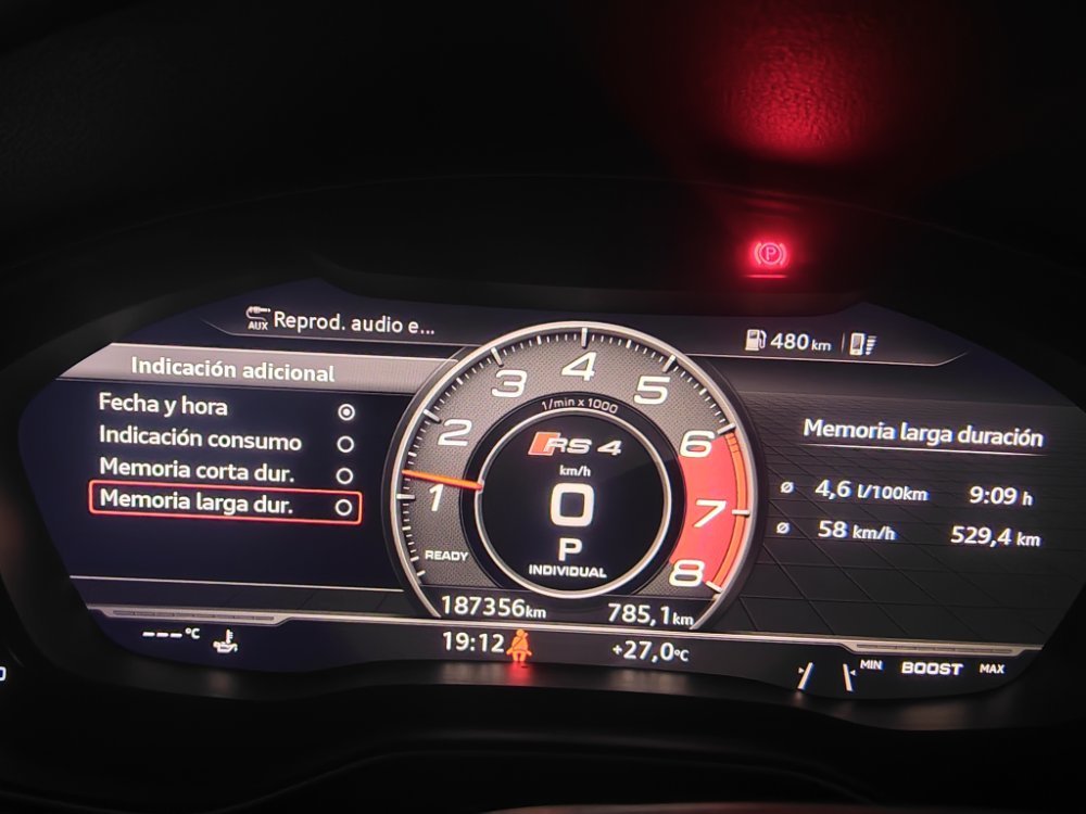

Melowein Publicado 8 de Septiembre del 2024 Denunciar Publicado 8 de Septiembre del 2024 En 22/5/2024 a las 8:49, valderaduey dijo: Buenos dias, en efecto, varia en funcion de la temperatura que se va adquiriendo. saludos. Veo que la esfera sport el cuenta revoluciones lo tenéis en 6000 rpm, yo lo active con obd11 y me salen 8000rpm, llevo activado el del rs4 y veo que lo lleváis en el s4 no se si tendrá algo que ver. También veo que en l parte derecha lleváis lo del consumo y a mi siempre me sale la fecha y la hora fija, no se puede cambiar, no se si tendrá que ver con lo del rs4 o la esfera del s4 Responder

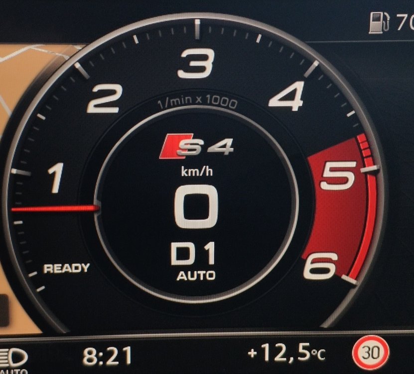

valderaduey Publicado 9 de Septiembre del 2024 Denunciar Publicado 9 de Septiembre del 2024 Con seguridad sea así... Yo llevo en mi caso S5 y por eso está limitado a 6000 o eso creo, con respecto a la zona izquierda del cuadro que solo te sale la hora y la fecha, no te da la opción de subir y bajar menú con la ruleta??? Eso es así, yo pongo hora, consumo, media corta duración, larga duración y más cosas es el ordenador de a bordo. Saludos Responder

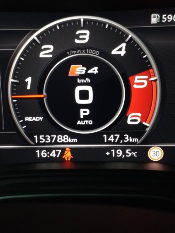

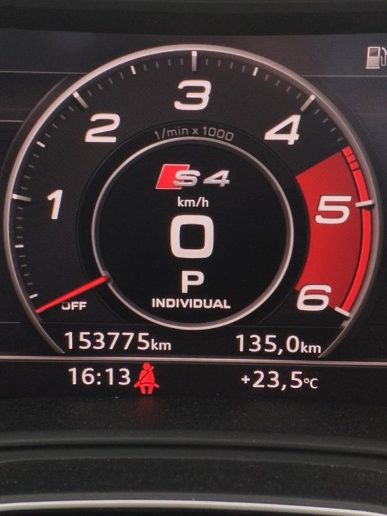

GabrielA5 Publicado 17 de Septiembre del 2024 Denunciar Publicado 17 de Septiembre del 2024 En 9/9/2024 a las 0:44, Melowein dijo: Veo que la esfera sport el cuenta revoluciones lo tenéis en 6000 rpm, yo lo active con obd11 y me salen 8000rpm, llevo activado el del rs4 y veo que lo lleváis en el s4 no se si tendrá algo que ver. También veo que en l parte derecha lleváis lo del consumo y a mi siempre me sale la fecha y la hora fija, no se puede cambiar, no se si tendrá que ver con lo del rs4 o la esfera del s4 Si tu coche es diésel, quita la esfera del RS4 y pon la del S4. Audi no ha sacado ningún RS4/RS5 diésel, por eso te marcha 8.000 rpm, porque está interpretando que tu coche es gasolina. En cambio S4/S5 si los ha sacado diésel, por eso si que marca bien el cuadro hasta las 6.000 rpm. Espero haberme explicado bien. Saludos Responder

Melowein Publicado 18 de Septiembre del 2024 Denunciar Publicado 18 de Septiembre del 2024 En 9/9/2024 a las 8:29, valderaduey dijo: Con seguridad sea así... Yo llevo en mi caso S5 y por eso está limitado a 6000 o eso creo, con respecto a la zona izquierda del cuadro que solo te sale la hora y la fecha, no te da la opción de subir y bajar menú con la ruleta??? Eso es así, yo pongo hora, consumo, media corta duración, larga duración y más cosas es el ordenador de a bordo. Saludos En lo que me Indicas si que lo puedo hacer en la parte izquierda del cuadro, a lo que refería es la parte derecha que siempre llevo la fecha y hora y no se pueden cambiar y veo que en la foto tenéis otra cosa diferente a la mía, no se si tendrá que ver lo de la. Esfera del rs4 que llevo a la del s4 que tendré que poner para las revoluciones Responder
GabrielA5 Publicado 18 de Septiembre del 2024 Denunciar Publicado 18 de Septiembre del 2024 hace 9 horas, Melowein dijo: La verdad es que te has explicado de maravilla, pero para cambiar la esfera a la del s4 tengo que gastar 200 créditos? Yo la active con obdeleven Ostras 200 creditazos!! Pues si que se han venido arriba... pues no te queda otra que pasar por caja o que alguien te lo haga con ODIS-E. También hay gente que se ofrece por las redes y por un precio cerrado te hace un montón de activaciones. Ya es ver lo que más te interesa. Sobre lo de la parte derecha que comentas con el compi @valderaduey, aunque lleves la esfera del RS4, debería dejarte poner otra cosa en la parte derecha. ¿Has mirado bien por los menús de configuración? Ahí es donde deberías de poder cambiarlo. Si tuviera el coche a mano iba y te lo miraba pero ahora no puedo. Pero intenta a hacer lo que te he comentado, porque debería de dejarte (yo mismo llevo el control del TPMS). Un saludo Responder
Melowein Publicado 18 de Septiembre del 2024 Denunciar Publicado 18 de Septiembre del 2024 (editado) hace 12 minutos, GabrielA5 dijo: Ostras 200 creditazos!! Pues si que se han venido arriba... pues no te queda otra que pasar por caja o que alguien te lo haga con ODIS-E. También hay gente que se ofrece por las redes y por un precio cerrado te hace un montón de activaciones. Ya es ver lo que más te interesa. Sobre lo de la parte derecha que comentas con el compi @valderaduey, aunque lleves la esfera del RS4, debería dejarte poner otra cosa en la parte derecha. ¿Has mirado bien por los menús de configuración? Ahí es donde deberías de poder cambiarlo. Si tuviera el coche a mano iba y te lo miraba pero ahora no puedo. Pero intenta a hacer lo que te he comentado, porque debería de dejarte (yo mismo llevo el control del TPMS). Un saludo Si yo he hecho activaciones con odb y vagcom pero la de la. Esfera rs4 hay que pasar por caja . En el menú de configuración será en el. VC? Ahí si que puedo cambiar cosas del mapa, los menús de consumo y distancia... Pero poco más, de todas formas miraré y si te acuerdas envíame un tutoriales de donde tocar para saber si se puede cambiar. Editado 18 de Septiembre del 2024 por Melowein Responder
Melowein Publicado 18 de Septiembre del 2024 Denunciar Publicado 18 de Septiembre del 2024 hace 5 horas, GabrielA5 dijo: Ostras 200 creditazos!! Pues si que se han venido arriba... pues no te queda otra que pasar por caja o que alguien te lo haga con ODIS-E. También hay gente que se ofrece por las redes y por un precio cerrado te hace un montón de activaciones. Ya es ver lo que más te interesa. Sobre lo de la parte derecha que comentas con el compi @valderaduey, aunque lleves la esfera del RS4, debería dejarte poner otra cosa en la parte derecha. ¿Has mirado bien por los menús de configuración? Ahí es donde deberías de poder cambiarlo. Si tuviera el coche a mano iba y te lo miraba pero ahora no puedo. Pero intenta a hacer lo que te he comentado, porque debería de dejarte (yo mismo llevo el control del TPMS). Un saludo Pues no he encontrado nada en el menú de configuración. Tengo video pero es demasiado grande . @GabrielA5si pasas por Valencia tienes la comida pagada para mirármelo jijijijiji Responder
GabrielA5 Publicado 18 de Septiembre del 2024 Denunciar Publicado 18 de Septiembre del 2024 hace 33 minutos, Melowein dijo: Pues no he encontrado nada en el menú de configuración. Tengo video pero es demasiado grande . @GabrielA5si pasas por Valencia tienes la comida pagada para mirármelo jijijijiji Jajajaja!! Bueno ya se verá, porque todos los veranos paso por allí cerca. Un saludo Responder

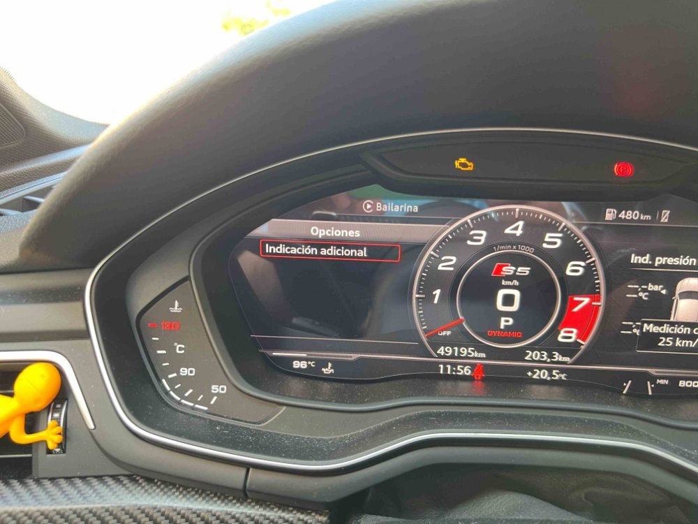

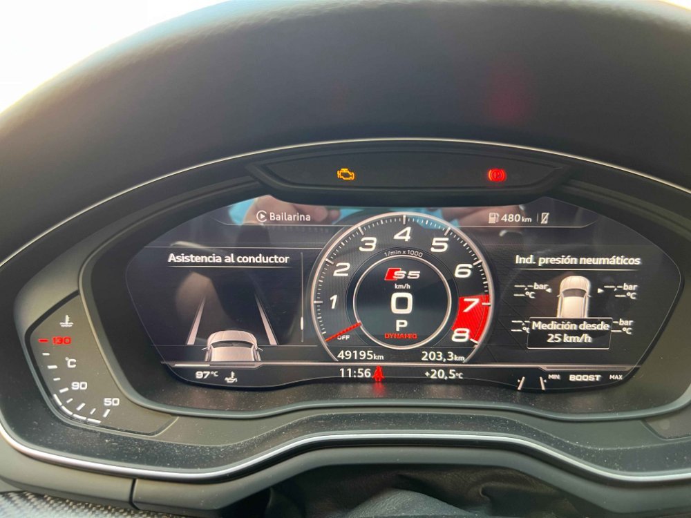

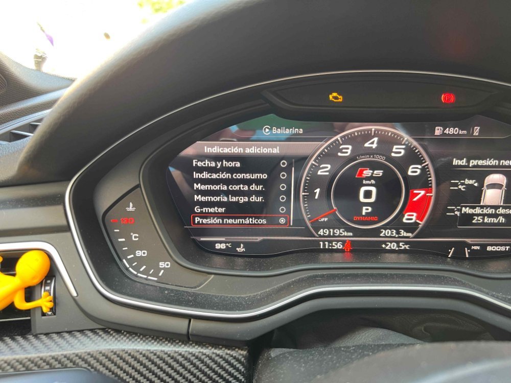

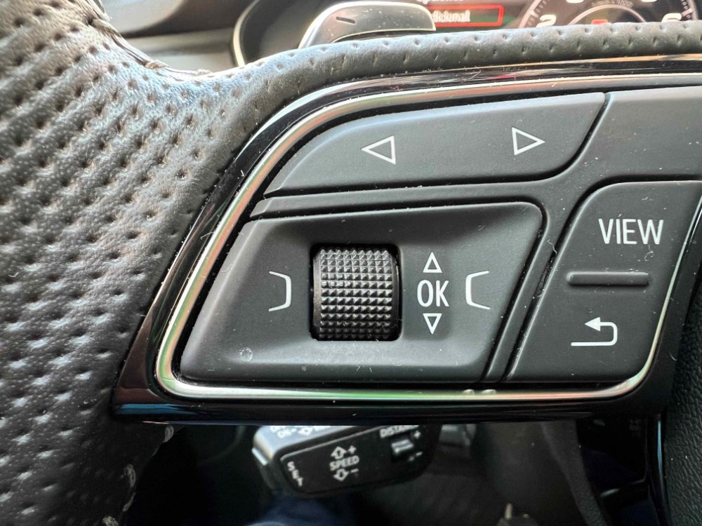

GabrielA5 Publicado 23 de Septiembre del 2024 Denunciar Publicado 23 de Septiembre del 2024 (editado) Hola @Melowein, para poner el TPMS o lo que quieras en la parte derecha del VC, haz lo siguiente: 1- No sé que llevarás en la parte izquierda del VC, pero has de buscar "Asistencia del conductor" ayudándote de los botones de dirección < > del volante y la ruleta izquierda, subiendo o bajando, de este. 2- Cuando estés sobre "Asistencia del conductor", pulsas el botón que queda a la derecha de la ruleta izquierda del volante y te saldrá "Indicación adicional". Confirmas con la ruleta izquierda del volante. 3- Al seguir esa secuencia, te sale un desplegable de opciones que puedes poner a la derecha, seleccionas el que quieras y confirmas con la ruleta izquierda del volante. 4- Sales de ese menú deshaciendo lo que has hecho previamente. Saludos Editado 23 de Septiembre del 2024 por GabrielA5 Responder
Melowein Publicado 23 de Septiembre del 2024 Denunciar Publicado 23 de Septiembre del 2024 hace 1 hora, GabrielA5 dijo: Hola @Melowein, para poner el TPMS o lo que quieras en la parte derecha del VC, haz lo siguiente: 1- No sé que llevarás en la parte izquierda del VC, pero has de buscar "Asistencia del conductor" ayudándote de los botones de dirección < > del volante y la ruleta izquierda, subiendo o bajando, de este. 2- Cuando estés sobre "Asistencia del conductor", pulsas el botón que queda a la derecha de la ruleta izquierda del volante y te saldrá "Indicación adicional". Confirmas con la ruleta izquierda del volante. 3- Al seguir esa secuencia, te sale un desplegable de opciones que puedes poner a la derecha, seleccionas el que quieras y confirmas con la ruleta izquierda del volante. 4- Sales de ese menú deshaciendo lo que has hecho previamente. Saludos Hola buenas @GabrielA5, en la parte izquierda llevo el consumo medio, vamos lo primero que sale, así que tengo que bajarlo hasta que aparezca lo de asistencia del conductor, que es el final del menú lo de las rayas del asistente de carril y de hay ya jugar con los botones de la. Parte izquierda del volante siguiendo tus pasos muy bien detallados. Mañana haber si tengo un hueco y lo pruebo. Lo dicho, si pasas por Valencia tienes la comida pagada solo por la molestia de habértelo currado. Ya te diré haber que tal, supongo que le pondré lo de la presión de ruedas. Muchas gracias fenómeno!! Responder
GabrielA5 Publicado 24 de Septiembre del 2024 Denunciar Publicado 24 de Septiembre del 2024 hace 16 horas, Melowein dijo: Hola buenas @GabrielA5, en la parte izquierda llevo el consumo medio, vamos lo primero que sale, así que tengo que bajarlo hasta que aparezca lo de asistencia del conductor, que es el final del menú lo de las rayas del asistente de carril y de hay ya jugar con los botones de la. Parte izquierda del volante siguiendo tus pasos muy bien detallados. Mañana haber si tengo un hueco y lo pruebo. Lo dicho, si pasas por Valencia tienes la comida pagada solo por la molestia de habértelo currado. Ya te diré haber que tal, supongo que le pondré lo de la presión de ruedas. Muchas gracias fenómeno!! Si hombre si!! Seguro que lo pones sin problema!! Bueno... ya ves ni comida ni nada, lo hago con gusto, de eso se trata, ayudarnos los unos y los otros, porque sino esto sería ingobernable. De todos modos si paso por Valencia nos tomamos algo y así nos conocemos. Unas buenas horchatas en Daniel de Alboraya estaría cojonudo. Un abrazo!! Responder
Melowein Publicado 24 de Septiembre del 2024 Denunciar Publicado 24 de Septiembre del 2024 hace 4 horas, GabrielA5 dijo: Si hombre si!! Seguro que lo pones sin problema!! Bueno... ya ves ni comida ni nada, lo hago con gusto, de eso se trata, ayudarnos los unos y los otros, porque sino esto sería ingobernable. De todos modos si paso por Valencia nos tomamos algo y así nos conocemos. Unas buenas horchatas en Daniel de Alboraya estaría cojonudo. Un abrazo!! Lo he cambiado gracias a tus consejos pero no me aparece lo de la presión de las ruedas. De todas formas lo de la. Horchata en Daniels queda pendiente Responder
