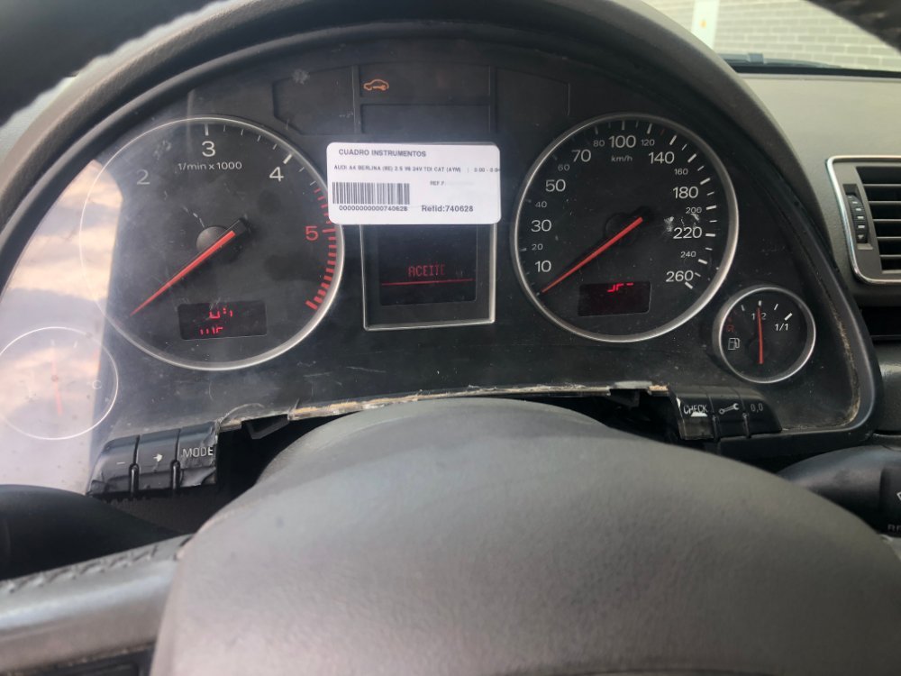

pelu2003 Publicado 15 de Abril del 2024 Autor Denunciar Publicado 15 de Abril del 2024 Alguien sabe algo del tema? todo me funciona menos lo del gasoil, que contra mas ando con el va marcando mas gasoil y mas autonomia, y si le reposto la aguja baja. Todo es a raiz de cambia el cuadro de instrumentos por problema de inmobilizador, he pensado que alomejor si cambiase el aforador... pero el caso seria dar con un aforador compatible con el cuadro no? el del taller me dice que le lleve otro cuadro, con la misma referencia , ya que el que le lleve le cambiaba la letra... pero que me cobra la codificacion... x eso estoy buscando alguna alternativa, como lo del aforador... alguna idea? puede ser que el cuadro este configurado para otro tipo de motor? solo se que era de un a4 del 2002, y el mio es un a4 del 2001... yo he pensado que quiza sea de un 2.5 o algo y al ser el mio un 1.9... no se, no se si son todos los aforadores iguales o cada motor lleva uno distinto Responder
pelu2003 Publicado 15 de Abril del 2024 Autor Denunciar Publicado 15 de Abril del 2024 He averiado que el cuadro era de un a4 2.5 v6… También me ha parecido leer x ahí que los quatro llevan dos adoradores, y no se si este lo era o no… podría estar relacionado? O solamente con que sea de un2.5 ya tiene algo q no comunica bien con mi 1.9? Responder

pelu2003 Publicado 20 de Abril del 2024 Autor Denunciar Publicado 20 de Abril del 2024 Buenas de nuevo, gracias no es mala opcion, lo tendremos ahi en cuenta si no avanzo nada. Hoy cambie el cuadro, para obserbar y ver si podia sacar algo, pero creo q no esta codificado o algo, no me muestra nada, salvo el COMBUSTIBLE y la temperatura, me empiezan a saltar fallos de aceite en el fis, no se mueven las agujas de revoluciones ni la de velocidad, ... pero me muestra el combustible , y yo creo que bien, al menos me marca medio deposito, que es como yo creo q esta, y con el cuadro que tengo puesto que tiene el problema con el combustible me marca cerca de la reserva, la linea antes Responder
kantusjack Publicado 21 de Abril del 2024 Denunciar Publicado 21 de Abril del 2024 Buenas, El cuadro que te han puesto en el coche NO es compatible con el tuyo ... Tu coche es PRE CRYTO, es decir, se casa con PIN sin problema alguno. Lo lógico es conseguir el pin del mismo y casar uno compatible. El primero que te pusieron, el 930 como tal, NO existe, tiene que llevar una letra a su lado, aunque a veces no se ve. Por la referencia de BOSCH a veces se puede sacar 8E0 920 930 K 263626119 8E0 920 930 J 263626120 8E0 920 930 KX 263626124 8E0 920 930 JX 263626125 8E0 920 930 R 263626135 8E0 920 930 T 263626151 8E0 920 930 TX 263626156 8E0 920 931 B 263626167 8E0 920 931 D 263626183 8E0 920 931 G 263626200 8E0 920 931 L 263626191 8E0 920 931 P 263626211 8E0 920 932 263664226 8E0 920 932 K 263626226 8E0 920 933 SX 263664656 Respecto al segundo cuadro que te han puesto, el 900G, es CRYPTO. Se puede casar con tu coche mediante al PIN, pero NO te funcionará el nivel de combustible, pues lleva un aforador distinto Concretamente, hasta el bastidor8E-2-020 000 llevan el aforador 8E0 919 050 H, y a partir de ese bastidor llevan el 8E0 919 050 AE. Lo se porque me pasó al montar en un coche como el tuyo un cuadro a color correspondiente a un Crypto ... y funcionaba todo bien MENOS el aforador. Al final, en vez de cambiar el aforador y probar, el chico encontró un cuadro de color NO crypto y a funcionar 1 Responder
pelu2003 Publicado 21 de Abril del 2024 Autor Denunciar Publicado 21 de Abril del 2024 Buenas , gracias! Enconces si le pongo el aforador ese, crees que se solucionaría? Si es así lo busco de desguace y se lo pongo, creo q sería la opción más económica. Y el tema de cuadro, como puedo saber si es Crypto o pre-Crypto? Por el año? Lo del pin es el pin del trasponder no? Responder
pelu2003 Publicado 21 de Abril del 2024 Autor Denunciar Publicado 21 de Abril del 2024 Se le puede poner ese aforador a este coche ? O cambia algo Responder
