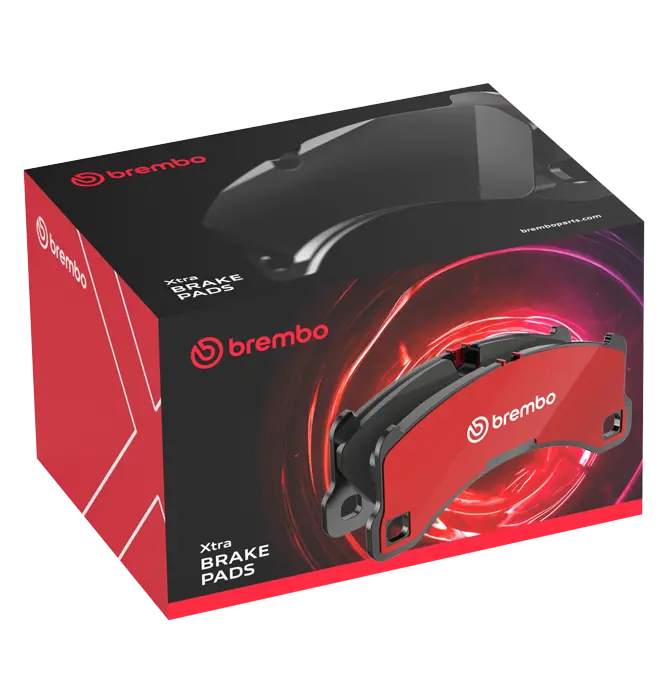

Moncho2 Publicado 1 de Abril del 2024 Denunciar Publicado 1 de Abril del 2024 hace 6 horas, elrober74 dijo: OK, gracias por la respuesta, Saludos Mira siendo el de 150 Cvs seguramente lleves las mismas pastillas que el mío...pero como te decía , seguro no lo sé. Estas son las que le puse yo: Responder
