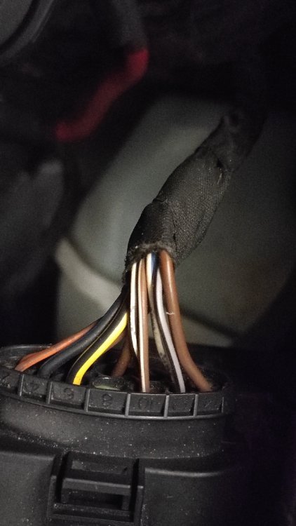

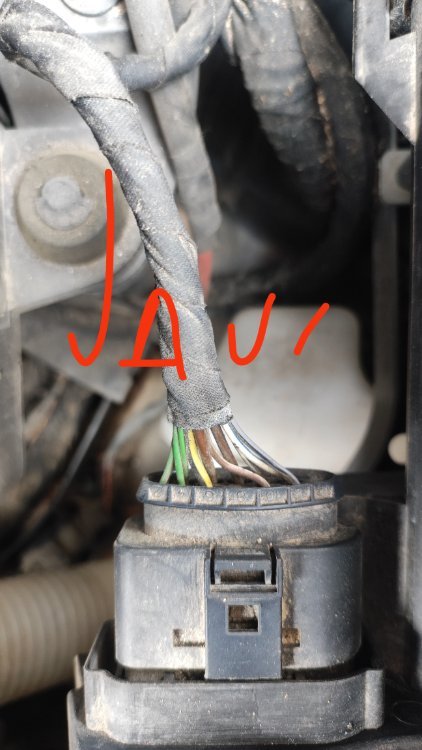

javito123 Publicado 18 de Marzo del 2024 Autor Denunciar Publicado 18 de Marzo del 2024 (editado) lo que me he fijado es que los colores de los cables del q3 del 2013 son otros colores distintos al mio del 2014.¿Pasara algo? Es que no se como subir fotos y me da un poco de miedo e meter la pata Editado 18 de Marzo del 2024 por javito123 Responder
javito123 Publicado 18 de Marzo del 2024 Autor Denunciar Publicado 18 de Marzo del 2024 estos son los cables de uno y otro Responder
Carlisu84 Publicado 18 de Marzo del 2024 Denunciar Publicado 18 de Marzo del 2024 mmm estas seguro que ambos son iguales, bixenon, AFS etc.. porque por los pines no parece que lo sean. el numero de pines es el mismo en ambos? y la colocacion del cableado no parece que tenga los mismos. por ponerlos no pasara nada porque la masa aparentemente la lleva en el mismo sitio, por lo que daño no creo que hagas. no se yo probaria pero me da que no te va a valer. Responder
