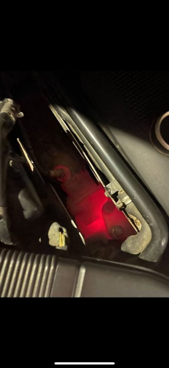

Hola buenas chicos me presento , He adquirido recientemente  como regalo de mis padres un Audi A4 B6 1.8T del 2003 (163CV) el coche este bien de chapa tiene 250K kilómetros reales y no ha tenido un dueño marronero o que lo maltrate (Lo se de buena mano )  presenta fallos típicos como caída leve  de tapizado del techo y fallo en elevalunas del piloto por lo demás esta perfecto de electrónica y el motor esta ´bien´  el único problema que presenta  es que la descarga del turbo suena bastante para estar de serie( y lo esta ) por lo que he leído puede ser tubo de vacío pero supongo que nada grave porque no pierde potencia ni nada del estilo , por otro lado esto si que me preocupa un poco mas y es que después de  pisarle un rato la caracola del turbo se puso rojita nada el otro mundo lo que me inquieta es que  desde dentro altas velocidades huele un poquillo a plástico  quemado pero en el motor nada pinta de estar quemándose  le hable a gente del foro y de otros foros y me dijeron que lo de la descarga no es normal pero la caracola del turbo era totalmente normal , hoy mismamente he ido de tramo un poco sin subirl ode 6000 vueltas y sin ser brusco y ha acabado asi en cosa de 15 minutos  adjunto las fotos y me vais comentado como ya digo no se le nota falta de potencia ni movidas del estilo

que huela a quemado despues de estar dandole cera es normal, eso debe de estar a mas de 600 grados y quema todas las particulas que se van adhiriendo  y algunas cercanas.
unico consejo, despues de darle tanta caña espera bastante tiempo para que el turbo enfrie bien y no se estropee
un saludo

Muchas gracias jefe ya ire actualizando , estoy muy contetno pueso que es mi primer coche jajajaj
