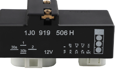

D4rKiTo Publicado 15 de Marzo del 2024 Denunciar Publicado 15 de Marzo del 2024 Buenas. A ver si vosotros me podéis ayudar. De un día para otro se me empezó a calentar el coche cuando estaba aparcando llegando a saltar aviso en el cuadro. Rápidamente fui a mirar los electros y vi que estaban apagados. El coche obviamente lo apagué. Lo arranqué pasado 1 minuto y los electros volvieron a funcionar volviendo la temperatura a 90 en 15-20 segundos. He de decir que en carretera la temperatura anda sobre 85-90º. Cosas que he cambiado: - Sensor de temperatura - Este otro sensor que no sé muy bien para qué es (creo que es del aire acondicionado) - Termocontacto del radiador - Módulo de relés de los ventiladores -Distribución, bomba de agua y termostato hace menos de 15000km Pruebas que he hecho: - Puenteando el conector del termocontacto funcionan las 2 velocidades de los ventiladores - Con el coche frío recién arrancado si pongo el aire se activa la primera velocidad. - Tras esperar a que caliente al llegar a 96º se enciende la primera velocidad de los ventiladores y vuelve a bajar a 90. He llegado a esperar a que pasase hasta 4 veces y todo ok. - Si apago el coche cuando están los electros funcionando porque está a 96-97º siguen funcionando unos segundos (todo esto cuando las pruebas son después de tener el coche parado toda la noche) El problema es que luego puedo circular por ejemplo 60km sin problemas y se calienta en cuanto me paro en ralentí y la temperatura empieza a subir sin fin. Los ventiladores están parados y si pongo el clima tampoco se encienden (ni escucho que salte el compresor, cuando estando frío o caliente de hace poco siempre salta). Resumen: Los electros funcionan al principio bien las primeras veces que pasa de 90 estando a ralentí pero en cuanto hago una ruta y me paro cuando tienen que saltar ya no saltan ni poniendo el clima. Si luego apago y enciendo los ventiladores vuelven a funcionar aunque siga conduciendo 1 hora y no vuelven a fallar hasta que vuelva a coger el coche en otro momento. Creo que el hecho de que el compresor no funcione cuando está la temperatura a +110º es por seguridad y por eso tampoco se encienden con la primera cuando pongo el clima y está caliente. Es como que si cuando la temperatura sube de 110 o así los ventiladores dejan de funcionar. ¿Fallará la segunda velocidad aunque puenteándola funcione? Básicamente tengo problemas cuando por el motivo que la temperatura sale de su rango de funcionamiento (a partir de 110º o así). ¿Alguna idea? Solo me queda cambiar los ventiladores pero no sé si será eso :S Responder

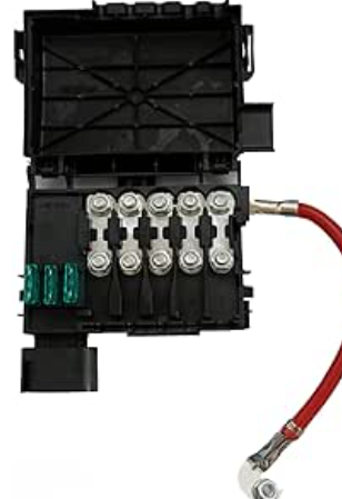

D4rKiTo Publicado 15 de Marzo del 2024 Autor Denunciar Publicado 15 de Marzo del 2024 No me deja editar el hilo. Añadir que también he cambiado la caja y los fusibles de encima de la batería: Responder

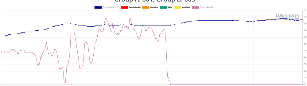

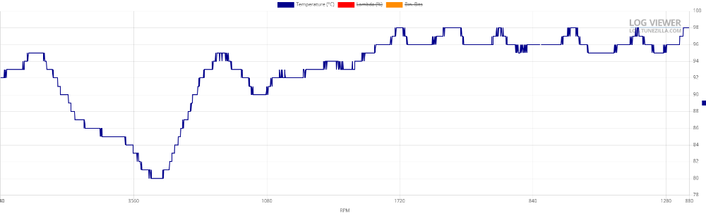

D4rKiTo Publicado 18 de Marzo del 2024 Autor Denunciar Publicado 18 de Marzo del 2024 (editado) Unos 16 minutos de log, temperatura y velocidad (por tener una referencia). Pico máximo 100º. Me quedé un rato al ralentí al final a ver si fallaba algo pero nada, los electros saltaban a 96º bien (se notaba bien porque bajan las revoluciones un pelín cuando arrancan y luego la temp bajaba al momento a 90º). En este log salí despacio de casa y luego un poco de carretera. Hay alguna bajada a 80 y algo porque era cuesta abajo en algunos tramos. Log #792630 | TuneZilla Log Viewer Luego apagué el coche un par de minutos para simular cuando se me calentaba en alguna ocasión (por ejemplo parando a respostar) pero nada, siguen sin fallar los electros. Hice el mismo recorrido al revés sumando una retención de un par de minutos en un semáforo. 13 minutos de log Log #792639 | TuneZilla Log Viewer De vuelta a casa pillé unos 3 minutos de retención y mirando la temperatura en el canal 49 y el botón econ pulsado las temps llegaron a 103º de max y bajaron rápido. De primeras parece que el hecho de dejarlo ayer encendido media hora sin el tapón del vaso de expansión ha funcionado, pero quizás es placebo y ha coincidido así de casualidad. De todas formas no termino de fiarme, tendré que usarlo un par de veces más hasta creerme que se ha solucionado. Iré actualizando si tengo novedades. Editado 18 de Marzo del 2024 por D4rKiTo Responder
Carlisu84 Publicado 19 de Marzo del 2024 Denunciar Publicado 19 de Marzo del 2024 bueno parece que esta todo dentro de la normalidad y que posiblemente fuera aire en el circuito. haber dentro de unos dias como va la cosa y si continua funcionando ASi de bien. Responder
