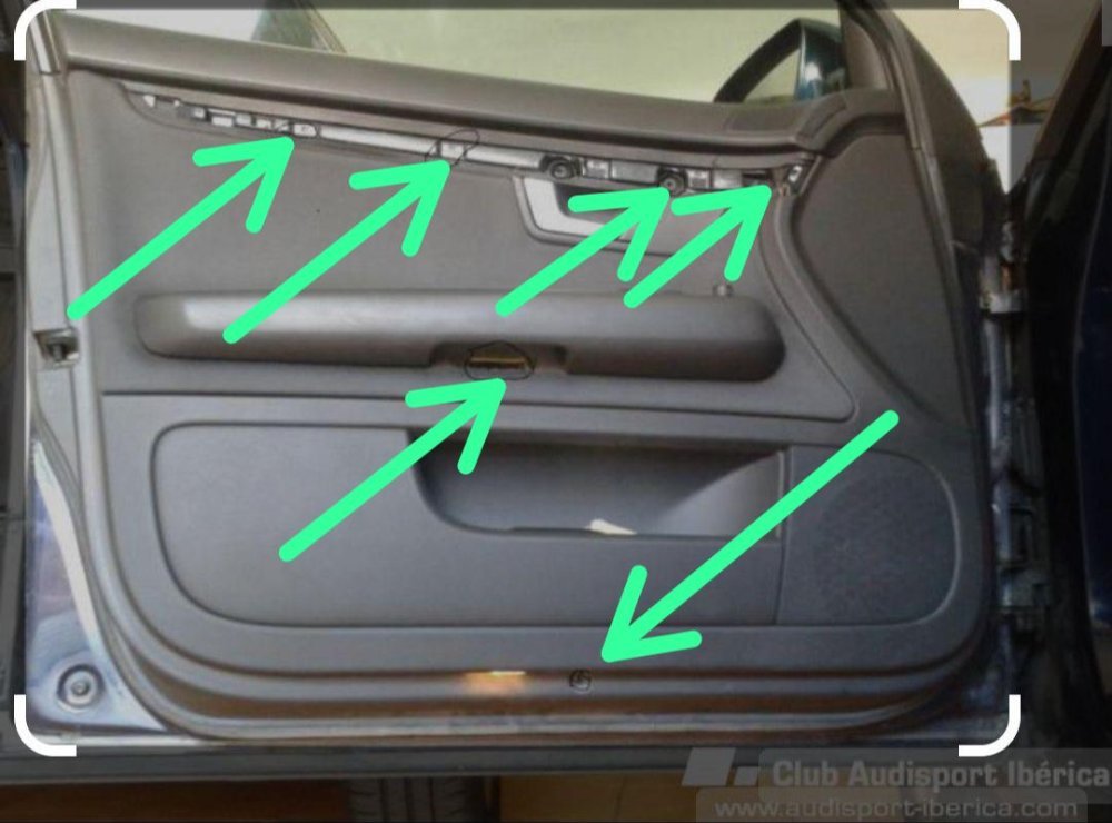

Lo primero sería desmontar el panel de casa puerta, de lo que existen muchos tutoriales, yo os pongo la del conductor, que sería quitando los tornillos que indico y con mucho arte tirando con desmontador desde abajo y sale el panel, insisto, recomiendo ver tutorial para evitar roturas
Screenshot_2024-03-18-07-15-41-734_com.whatsapp2.jpg.79c953b6627fff591a8f3d12b5254b79.jpg

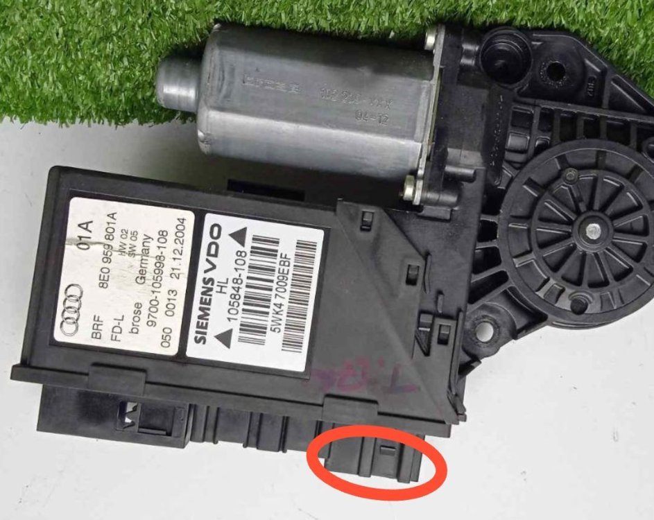

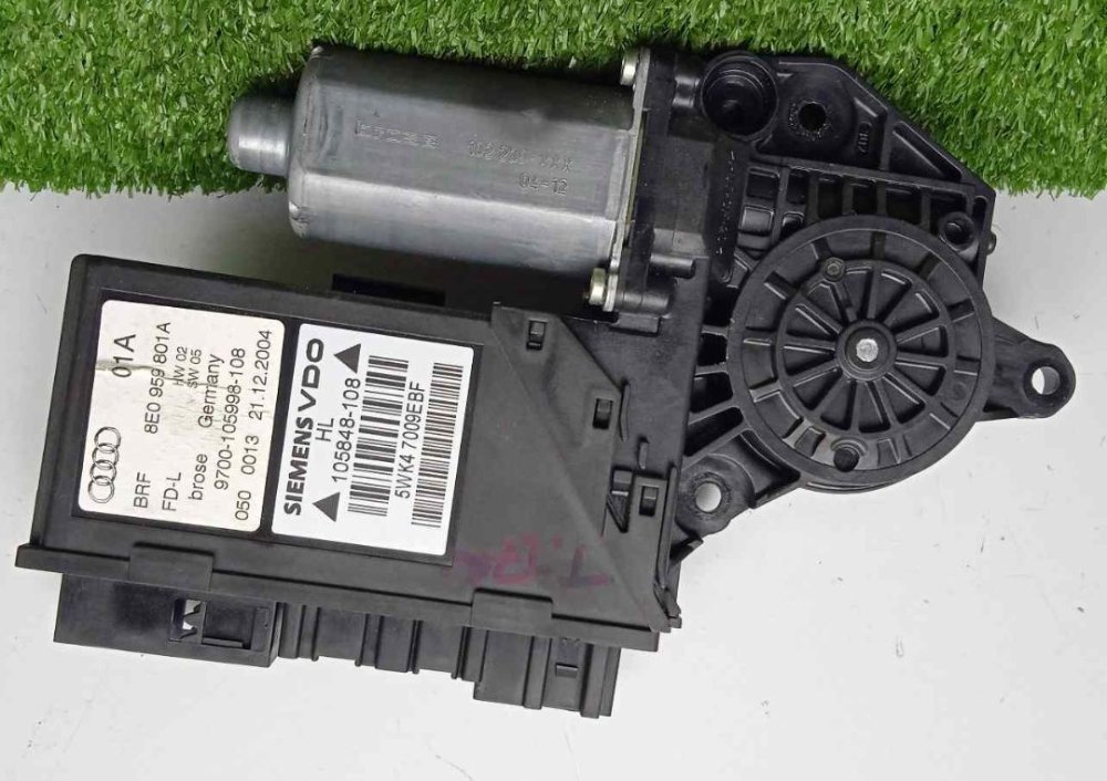

Luego buscamos en la centralita motor del elevalunas el conector que alimenta la puerta y este motor que es este

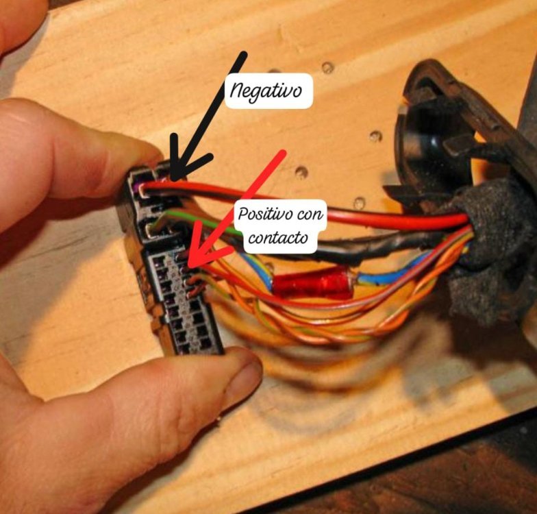

Y desconectamos buscando la alimentación de 12v dependiente de contacto Screenshot_2024-03-18-07-23-54-788_com.whatsapp2.jpg.c56e48ace6acc380c08ae2dc4d1ab8df.jpg
En este conector comprobar con polímetro, pero los cables son los siguientes

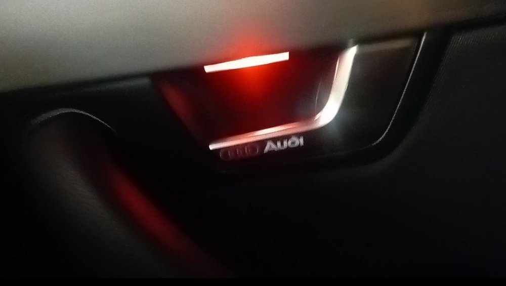

 Cuando desmonteis el panel de la puerta en la maneta viene un led se quita y ponemos uno rojo de 5mm con ayuda de un poco de silicona caliente y se conecta junto con la alimentación de la tira de led

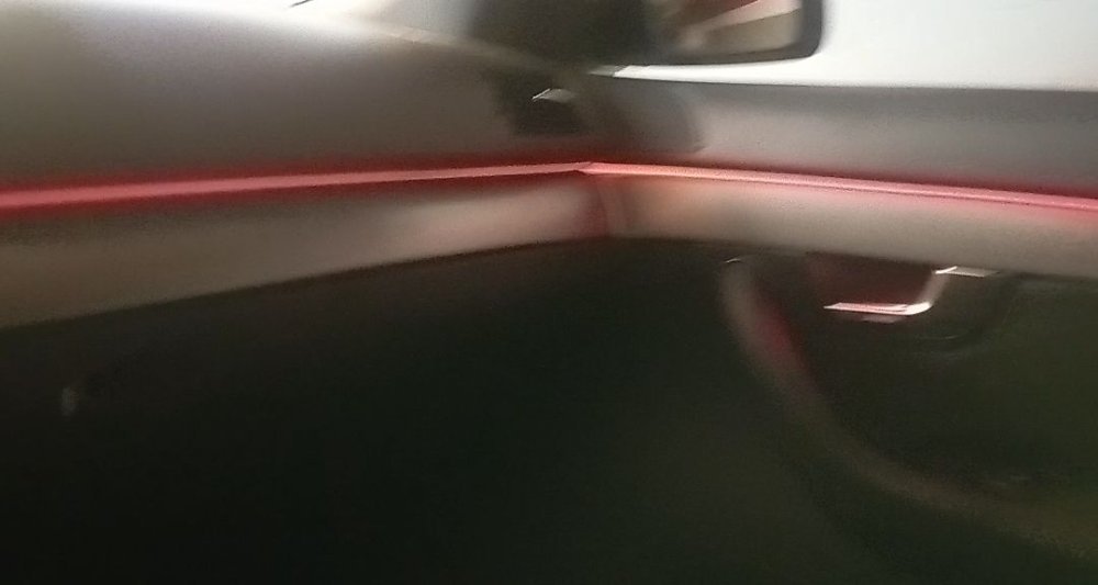

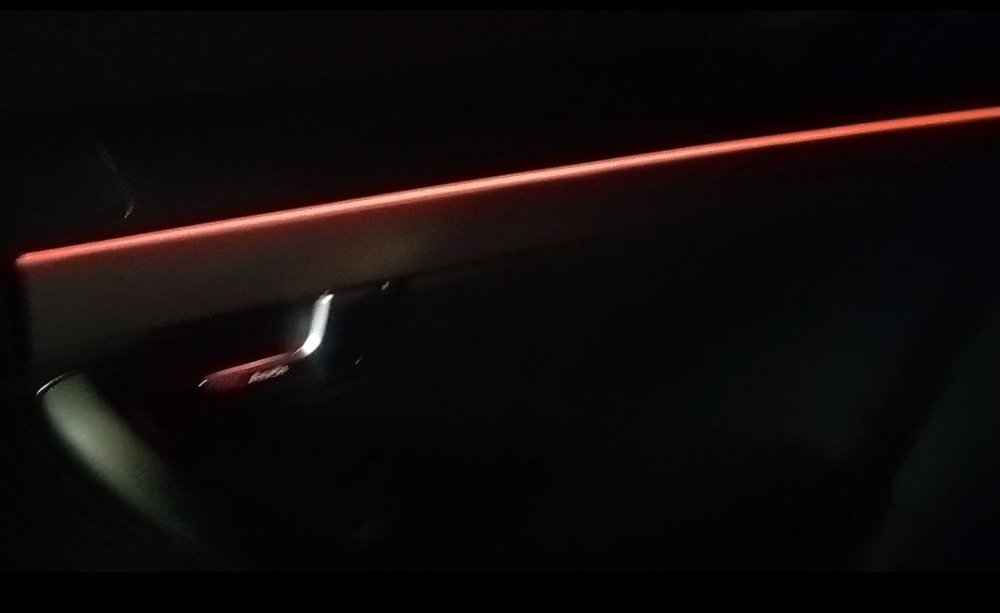

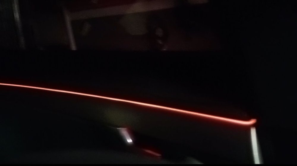

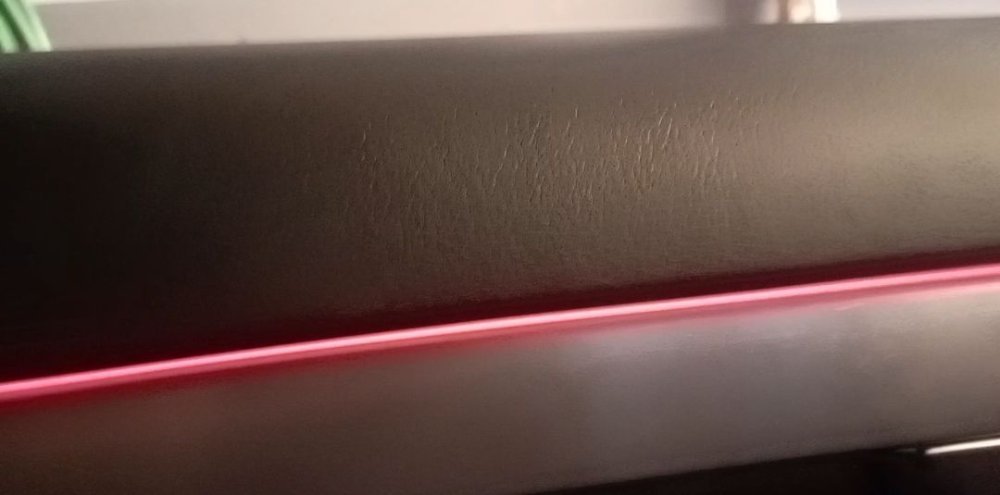

Y el resultado final es este
Screenshot_2024-03-18-06-48-59-027_com.google.android_apps.photosgo2.jpg.c93918afe141e456f6f4b706191f760f.jpgScreenshot_2024-03-18-06-49-09-719_com.google.android_apps.photosgo2.jpg.f1db52d958d15e78e820f5408d3beeff.jpgScreenshot_2024-03-18-06-49-21-138_com.google.android_apps.photosgo2.jpg.be6de333522579fcf53e6aa2e2a6c3b2.jpgScreenshot_2024-03-18-06-50-05-183_com.google.android_apps.photosgo2.jpg.3386d17d488577c92c0fe44809f1476c.jpgScreenshot_2024-03-18-06-49-48-997_com.google.android_apps.photosgo2.jpg.d3344cdec9baded1710fe174359d1d45.jpg
