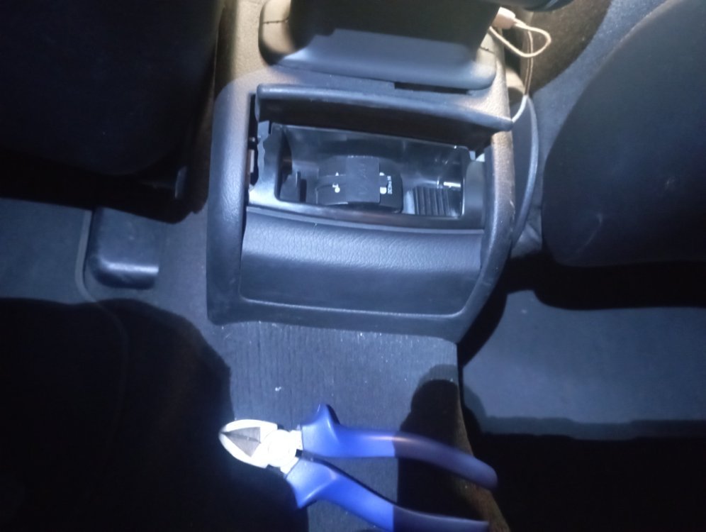

Os dejo un brico de cómo he instalado una toma de USB en el cenicero trasero para cargar los teléfonos y no tener que tirar cable desde adelanteIMG_20240318_132238.jpg.5f398f54e9f69681cb4bf9fc27c2e38d.jpg

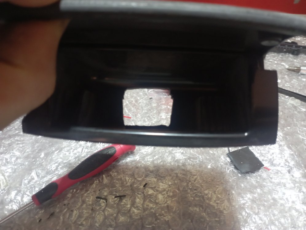

sacamos cenicero y hacemos el hueco

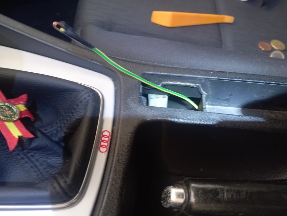

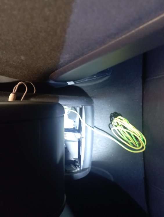

 Usamos una guía para coger positivo y negativo de la toma del mechero

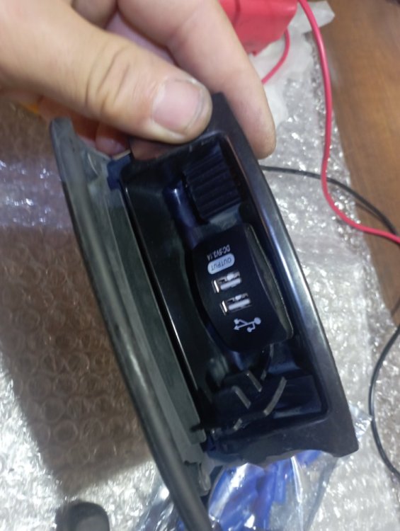

Acoplamos la toma al cenicero

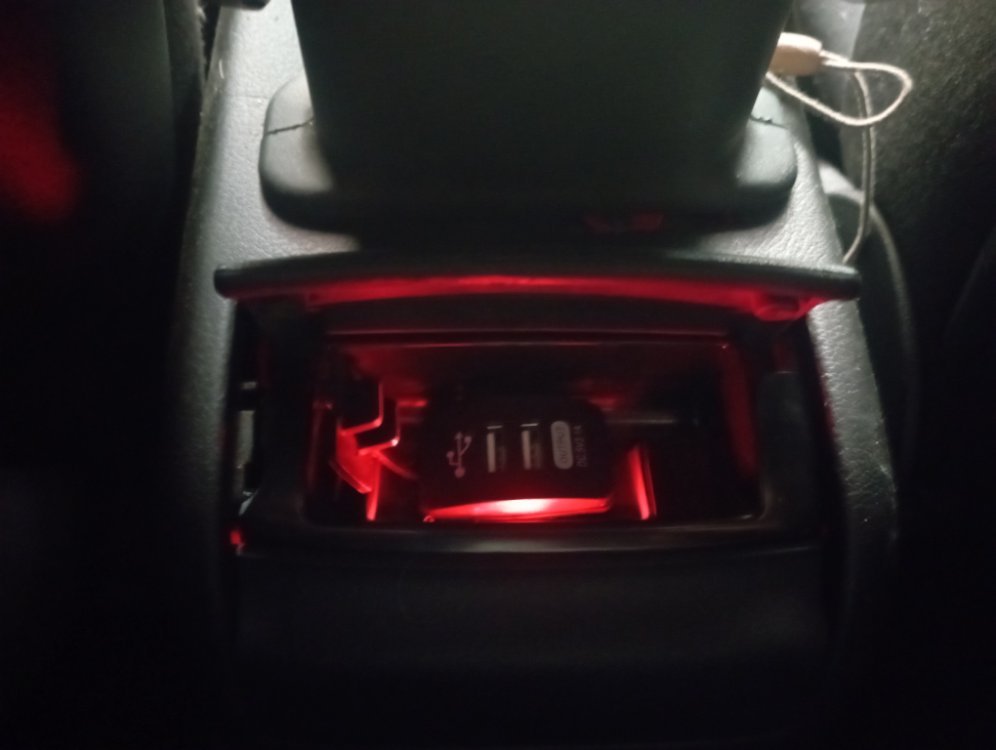

Y sí queréis mejorarlo le cambiamos el led que trae por uno más potente y por la noche....se ve mejor
