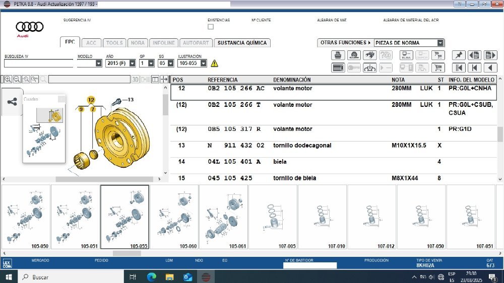

Disculpa, pero me hago un lío con tantas referencias
Según el ETKA estas son las distintas referencias de volante motor (bimasa) que pueden llevar nuestros A4 B8.
PERO....Si miro la etiqueta de equipamiento de mi CSUA (no veo ningún código (modelo) que coincida para saber el modelo exacto de bimasa )
Yo en Ebay, había visto un Bimasa de segunda mano y era de marca LUK. Y según el vendedor estaba montado en un A4 TDI 150 cvs CSUA. Guardé esta captura.
Pero si busco con esa referencia 0B2 105 266 T
LO único que encuentro en AUTODOC  es esto: https://www.autodoc.es/repuestos/oem/0b2105266t
(que como se ve son dos piezas distintas)  . La primera es la que había yo puesto mal en el enlace que te había facilitado...Pero es que si te fijas el ETKA le llama VOLANTE MOTOR al bimasa...de ahí quizás mi confusión
En EBAY con esa referencia sí ya tienes más cosas

Por cierto MONCHO2, que version del ETKA tienes?? Yo tengo el PETKA 8.8 y no se parece al tuyo.
La verdad, es que resulta inconcebible, que pueda costar tanto el dar con la tecla..parece que se está buscando una pieza para un coche de hace 50 años...El primer enlace que pones, da la impresión de que debería de ser válido
Como te decía en mi anterior post, el gran problema es que en el ETKA aparecen distintas referencias para el bimasa, pero con distintos códigos...me refiero en concreto a esto:
Pero ninguno nombra al CSUA, ni siquiera encuentro correlación con dichos códigos y la pegatina de características que llevamos en el maletero junto a la rueda de respuesto.

Kit Embrague Audi, 738€, Kit Embrague Luk original (624375900LUK) en taller de confianza, 434€, Kit Embrague Luk original pedido por mi, 232€.
Montaje, 600€.
Total: 1.358€ y es el bimasa mas caro de todos los 2.0 TDI, el mismo que lleva el 3.0 TDI 204
