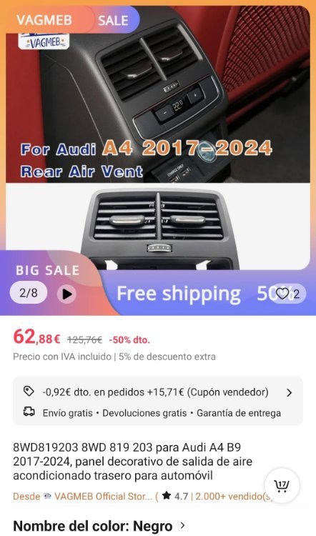

Buenos días.
Mi coche no lleva distribuidor de aire para los asientos traseros, lleva un portaobjetos ciego y una toma de encendedor.
He visto que se venden los distribuidores de aire, como este.
https://a.aliexpress.com/_EHqOP6D
¿Sabéis si se puede reemplazar y ya está o implica una intervención más compleja?
He utilizado el buscador pero no he encontrado información de nuestros modelos.
pues esto ya lo vi alguna vez en elgun otro foro, y se podia hacer, pero creo que habia que tener una version concreta del clima, con los controles del trizona en modo bizona, porque cambiaba la caja de distribucion, y en ese caso hacia conversion completa a trizona, osea, trampillas, mando trasero y las canalizaciones que faltaban
