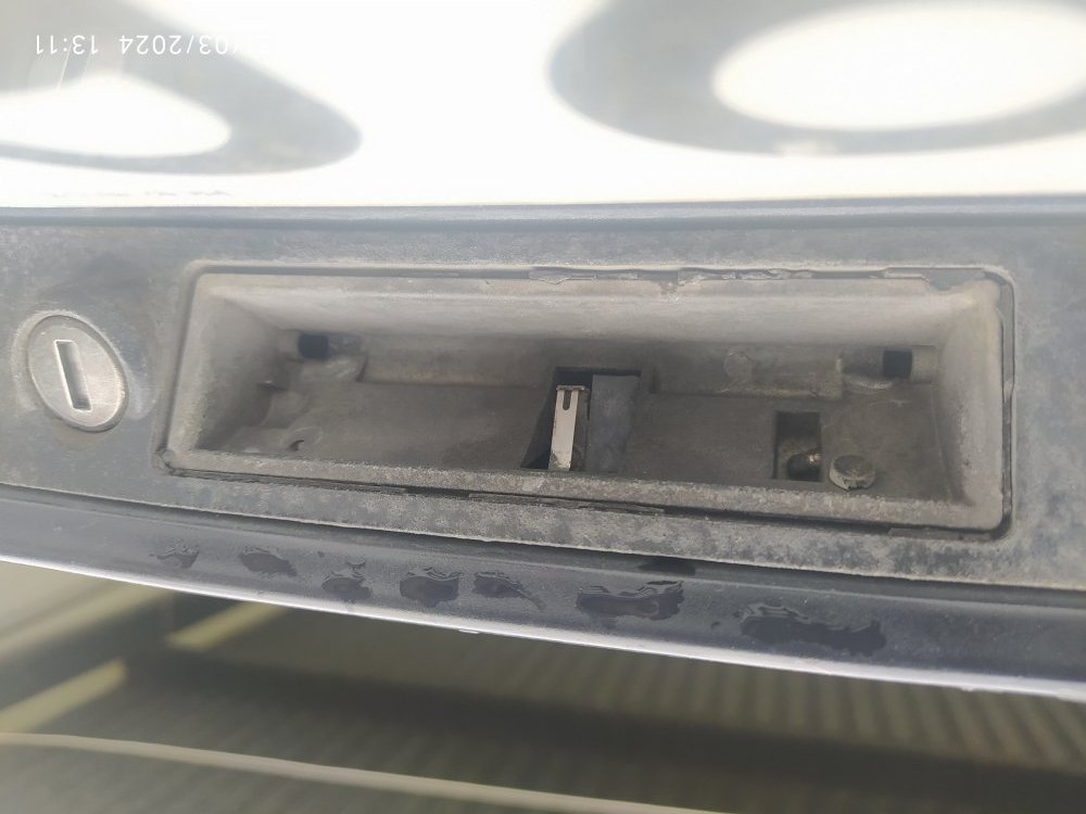

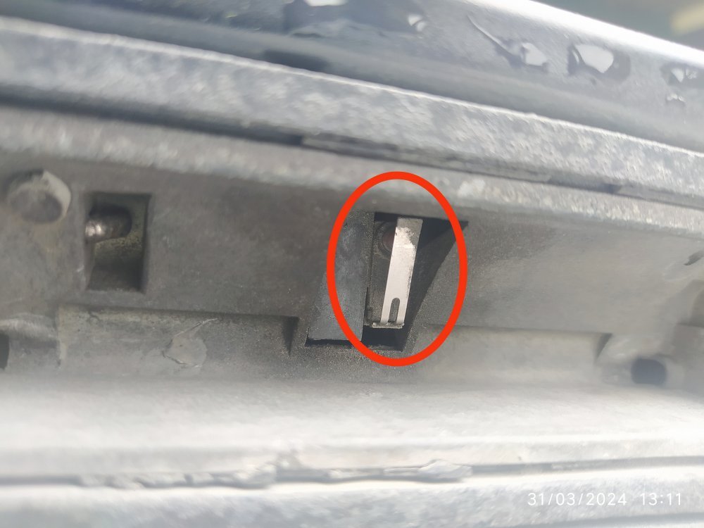

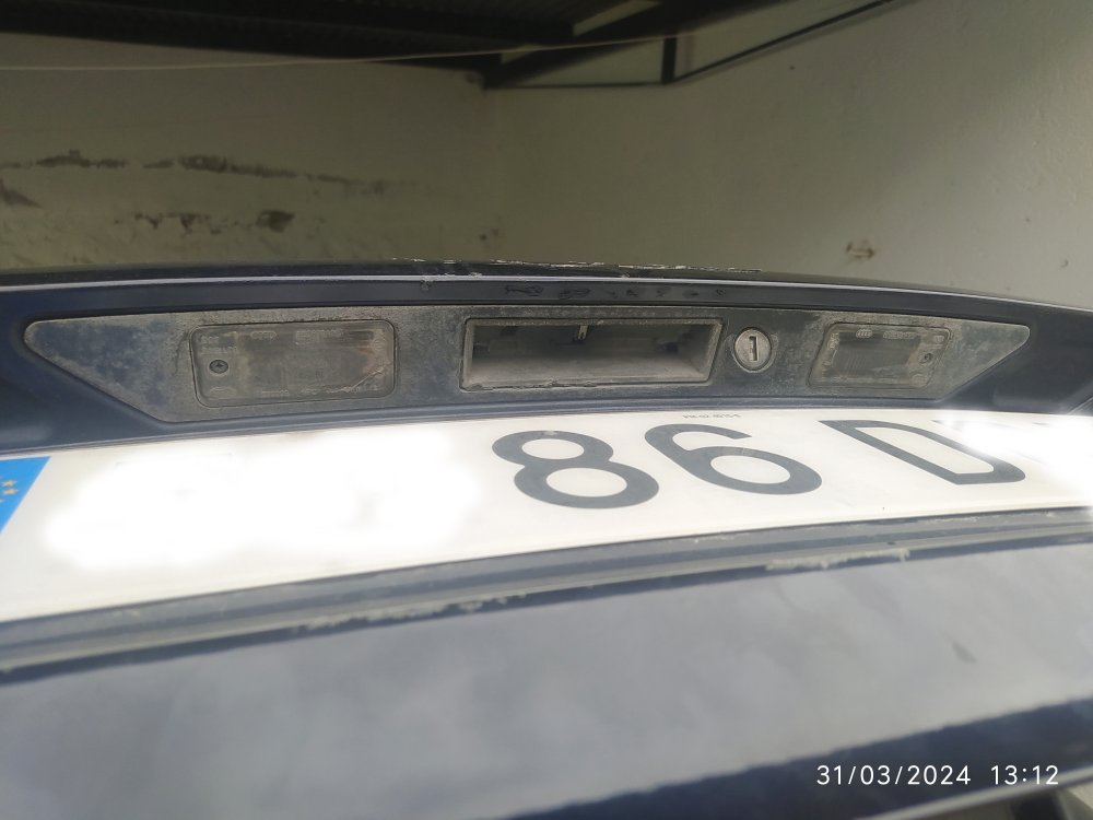

jmps30 Publicado 31 de Marzo del 2024 Denunciar Publicado 31 de Marzo del 2024 Hace un mes andaba como un pelín floja la placa (10x4cm aproximadamente) que aprietas para abrir el maletero, y se ha perdido, se caería, descubrí entonces que podía abrirlo, tiene una pequeña pestañita-plaquita larga de unos 4x20mm que acciona un interruptor de botón muy pequeño (adjunto foto señalizado) que es el que activa el motorcillo que abre el maletero, ha durado 2 ó 3 semanas así y ha dejado de funcionar ese sistema, parece se haya jodido el interruptor de botón, lo pulsas y no activa el motorcillo, tengo que abrirlo con la llave que sí activa el motorcillo y lo abre ¿es fácil solucionar el problema? ¿Puedo comprar de desguace todo el mecanismo? ¿La cerradura vale la misma no? no tiene tornillos para desmontar desde fuera ¿o se hace desde dentro del maletero? ¿Algún brico o explicación de cómo solucionarlo? Adjunto fotos para hacer más explícita la descripción. Gracias a todos Responder
Carlisu84 Publicado 31 de Marzo del 2024 Denunciar Publicado 31 de Marzo del 2024 Hola buenas, tienes brico de instalaciond ela cámara para que puedas ver como es el sistema Lo puedes abrir con la llave porque es mecánico no actúa ningún micro (por si te quedas sin bateria) Lleva 4 tornillos por dentro de 10mm y si puedes coger de desguace (mejor de b7 que no se estropearon tanto) Responder

Carlisu84 Publicado 31 de Marzo del 2024 Denunciar Publicado 31 de Marzo del 2024 Aqui puedes ver donde lleva las 4 tuercas del plafon de luces y apertura Responder
