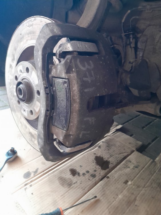

Buenas,

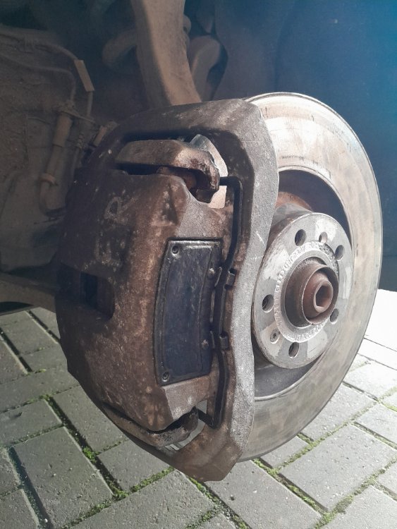

Me llevaba dando problemas el freno izquierdo delantero durante unos meses, lo que estaba pasando es que me estaba alabeando el disco y al final después de probar con otros discos, mi conclusión fue que era la pinza.

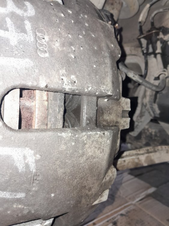

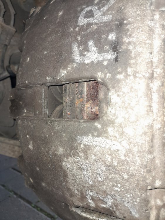

Bueno, mi gozo en un pozo, ya había leido que alguien puso los frenos de doble pistón de un A8/VW Phaeton en un A6 y sin gastarme una fortuna, pillé unas pinzas con las pastillas a medio desgaste incluidas de un A8 de segunda mano a buen precio y unos discos en bastante buen estado de un Phaeton, también de segunda mano y me he decidido a hacer el cambio a ver que tal. Si va todo bien, más adelante lo pondré todo nuevo.
El resultado parece positivo después de una primera prueba esta mañana

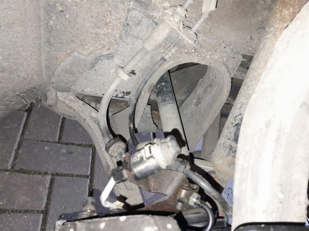

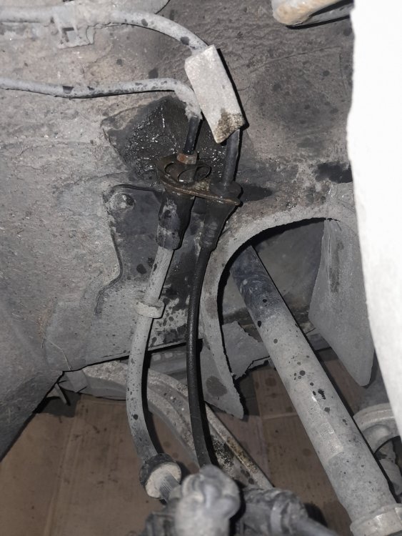

Hay que modificar el soporte se une el latiguillo con la tubería metálica de la pinza pues no coincidían los chaflanes -mirad foto:
ASI han quedado:
20240401_175946.jpg.e32eaa6ccc98c13c9bd2868e8f907c2d.jpg20240401_182226.jpg.63c4907cc9f4771496d37b6cd0cc9f5a.jpg
20240401_175953.jpg.b83605805f4e616b0a97919dbdfbd99b.jpg20240401_182236.jpg.fb9046e98430dfb0475d3821f673e506.jpg

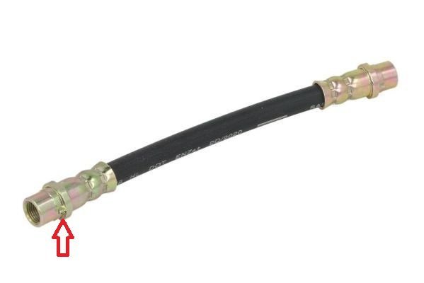

La otra cosa que hay que tener en cuenta es que el latiguillo en este A6 es de 315mm y la del A8 con estas pinzas es de 355mm, al girar la dirección a tope va un poco justo.
Esta semana estoy probando a ver como va pero cuando esté happy con el cambio pido los latiguillos de 355mm.
En la foto no se aprecia por que la dirección está recta y no a tope de un lado.

 Ya he montado los latiguillos mas largos y parece que está mas holgado ahora.
ANTES
DESPUES
No se aprecia mucho la diferencia al estar el volante recto pero ahora está mejor.
Si os fijáis, le cambié el guardapolvos que va en el tunel de la tranmisión, normalmente uso espuma de sofá y la pinto de negro (ver flecha blanca).
En cuanto a la frenada se nota mucho más solida; todavía no me ha hecho falta frenar fuerte pero el resultado es muy positivo.

Oye buen upgrade de frenos le has metido al A6, una pregunta, entiendo que pillaste las pinzas y discos de desguace no? He visto que el montaje es plug and play? Es así? Tan sólo poner latiguillos más largos no? Y ya pintadas de algún color chulo se verán las pinzas entre las llantas de lujo!!
