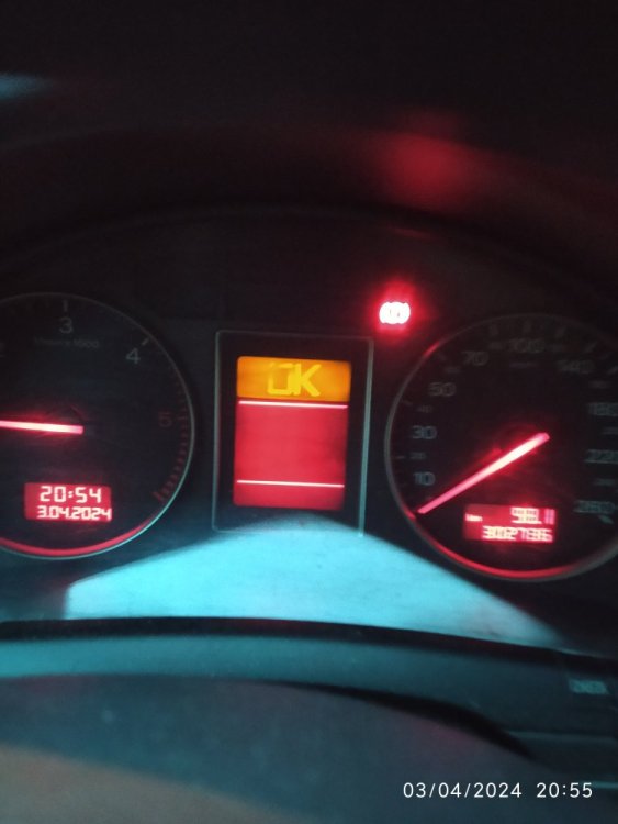

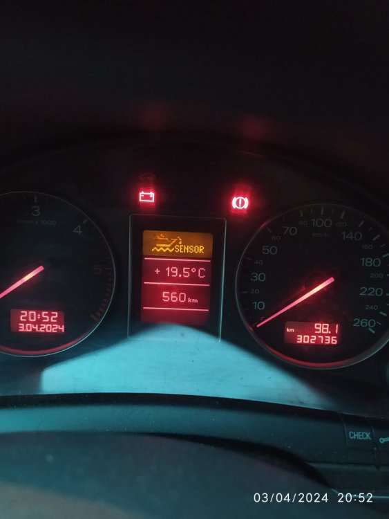

Buenas, no paro con el coche, ayer al salir de trabajar se me encendió el testigo de la aceitera de color amarillo y pone “SENSOR” Llevaba 5 días sin tocarlo, aparcado cuesta arriba en una pendiente pronunciada, revisé nivel y estaba justo en el mínimo, le hice el cambio de aceite hace 11000km, Motul Specific 5W40 creo que es, la marca de siempre, se la cambio cada 15000km, esta vez la dejaron cerquita del mínimo y como nunca me consume aceite no la he mirado en 6 meses, rellené hasta la mitad del nivel y desconecté la batería y el testigo de aviso seguía apareciendo, le hacía el test de niveles dando al botón de cuadro y siempre daba OK. Lo llevé a un taller cercano y me aseguraron que me viniera tranquilo a casa que sería el sensor jodido, que la bomba de aceite iba bien, hago un recorrido de 100km desde el trabajo, fue todo ok. He leído que a veces es por el sensor del maletero pero no es el caso porque funciona, se enciende el capó en el tablero cuando está abierto, desconecté como pude el conector del sensor y comprobé con un multímetro el conector y parece estar bien, tiene pinta de ser el propio sensor. Le pasé un Vagcom que tengo de hace mucho en casa que llevaba años sin utilizar, el 311-2, y me dio un chorro de errores ¿pudieran ser debidos a cuando me entró agua hace un mes por el filtro del habitáculo? Yo no noté nada extraño en el comportamiento el coche, espero no sea la unidad de control o confort.

     Resuelto¡¡¡ a los 6 o 7 días dejó de dar el fallo, imagino que se mojó el propio sensor (pasé por un charco aparente), o el cableado, o incluso fallo de la centralita confort de debajo del asiento del conductor que como entró un poco de agua con las lluvias (ya solucionado) un mes antes en el suelo del copiloto ande fallando por humedad o similar.
