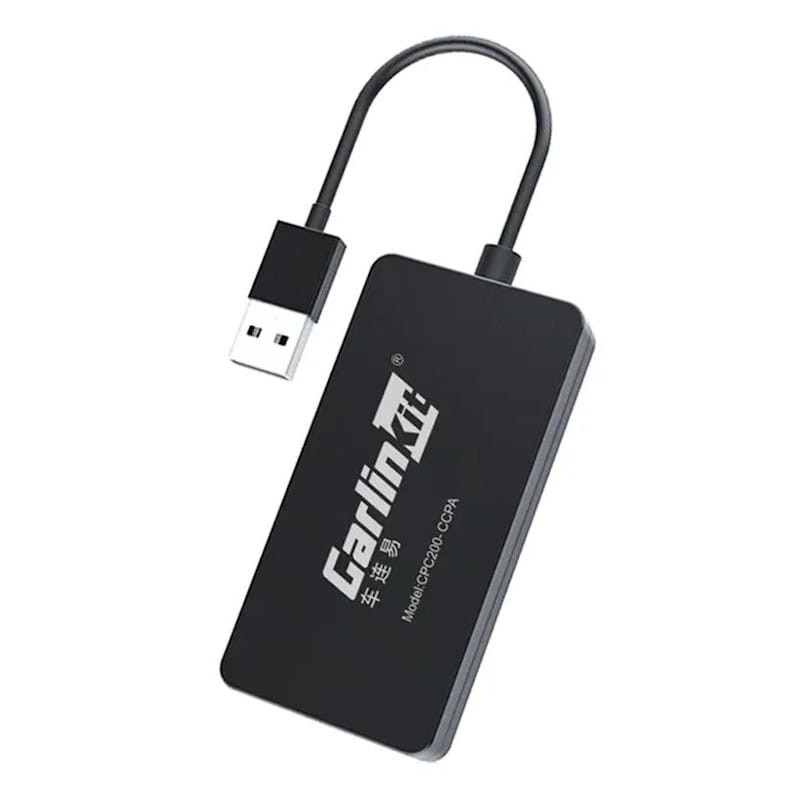

Moncho2 Publicado 6 de Abril del 2024 Denunciar Publicado 6 de Abril del 2024 Hola Hace unos años instalé una pantalla Android (la ANDREAM). Habrá como un año le añadí un modulo Android -conectado al USB de la pantalla-, para tener la funcionalidad de ANDROID AUTO...iba genial, pero necesitaba enchufar el móvil, pues no me funcionaba inalámbrico. Así que hace unos días compré otro modulo Android inalámbrico . Ayer fui para instalarlo... Y aún que recibía alimentación (se iluminaba el led), no lograba enlazar el móvil... La cosa es que me dije, "Nada que ha venido averiado"...Entonces volví a instalar el módulo que ya tenía (conexión por cable).... Pero es que ahora tampoco me conecta el móvil con ese aparato (Y lo he probado con dos móviles distintos)... me aparece en la pantalla del móvil esto y de ahí ya no pasa : Ya no sé por dónde tirar o qué mirar . A ver si a alguien se le ocurre alguna idea. Gracias Responder
