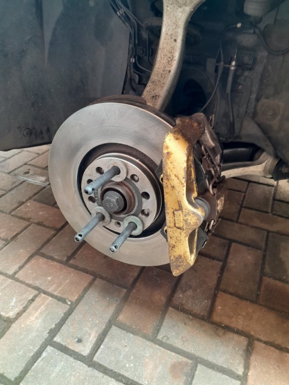

goll1974 Publicado 16 de Mayo del 2024 Autor Denunciar Publicado 16 de Mayo del 2024 Buenas, Ya está todo montado y SI son compatibles, como se ve en la foto. Responder

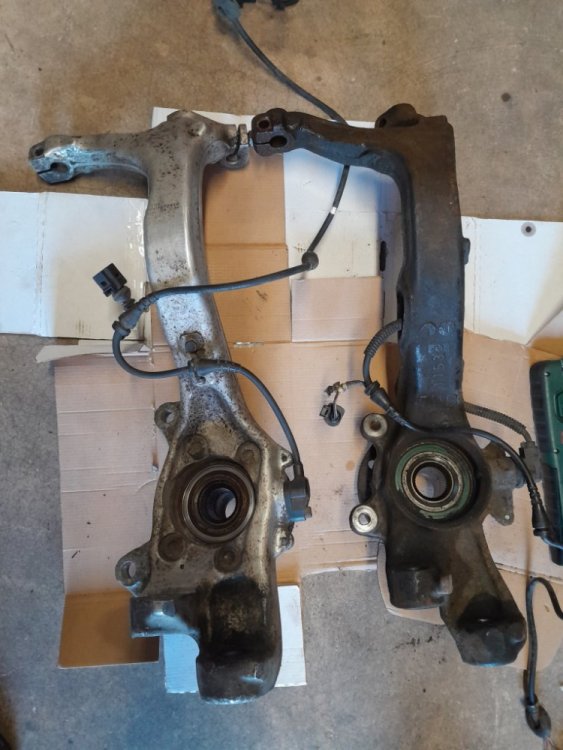

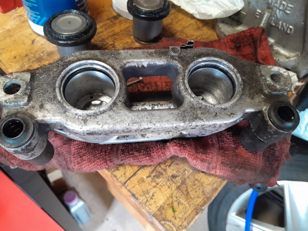

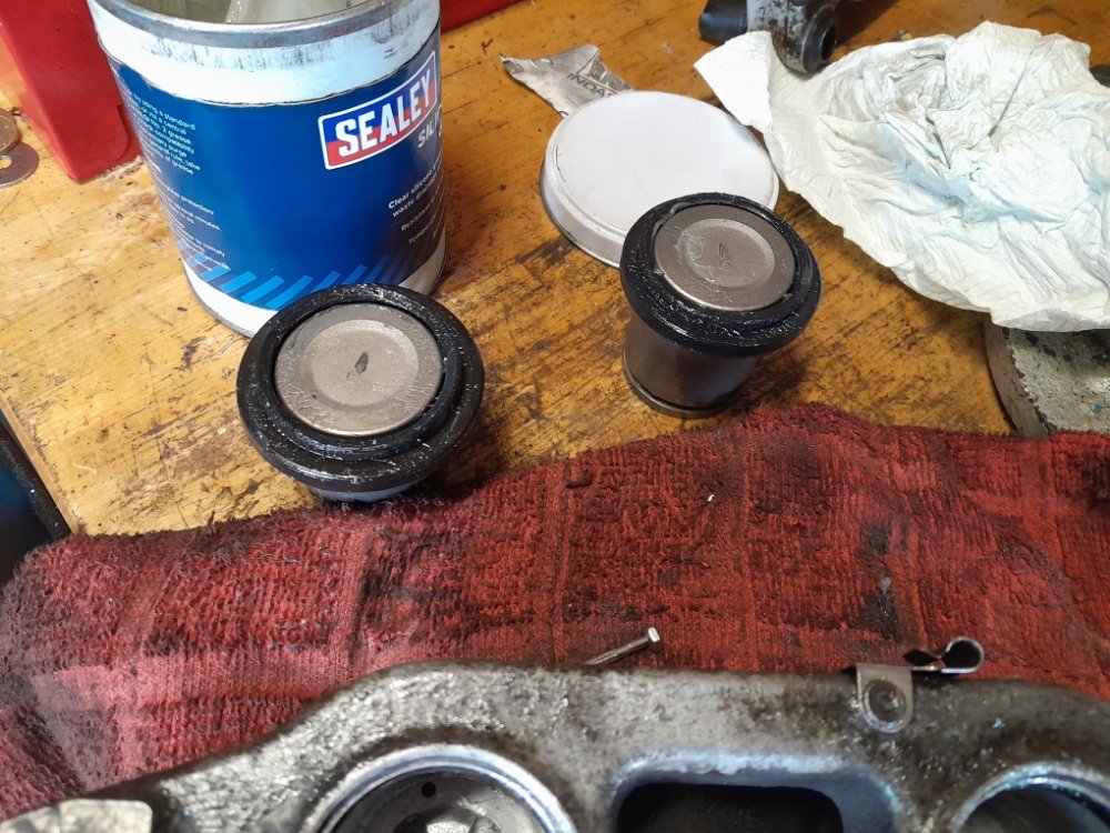

goll1974 Publicado 16 de Mayo del 2024 Autor Denunciar Publicado 16 de Mayo del 2024 Aquí os pongo unas fotos de cuando estuve limpiando y lubricando los pistones de la pinza. Le he metido unos discos Ferodo y unas pastillas Febi, creo que buena combinación. Esta es una comparación delos dos bujes, el de la izquierda es de aluminio del B6 Responder
