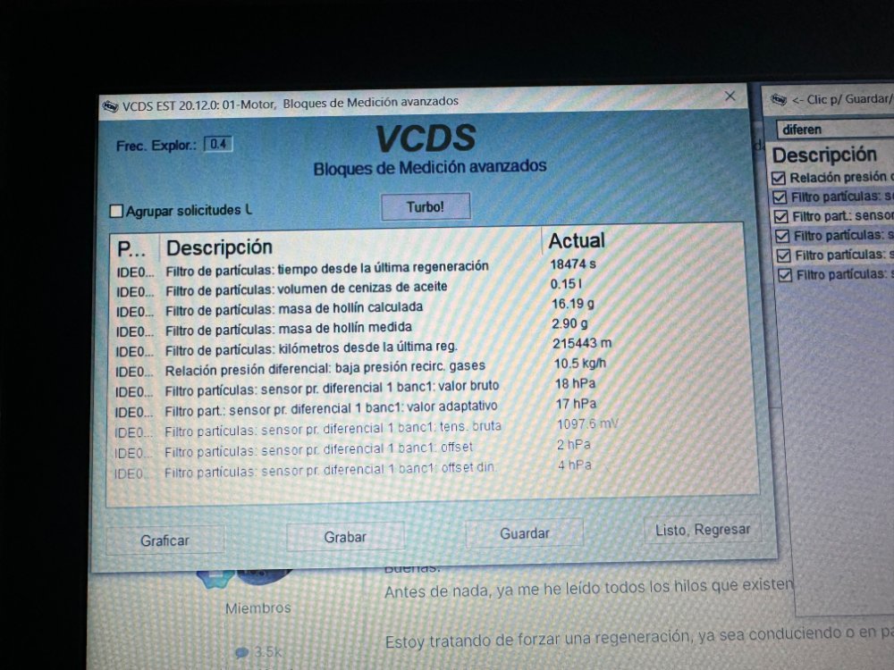

Buenas tardes foreros, acudo a vosotros para ver si alguien pudiera aclararme el fallo que tengo en mi audi a6 c7 2.0 tdi 190 cv stronic.
Hace unas semanas se me encendio la luz de alarma motor dando como resultado que se me habia averiado la sonda de temperatura de la salida de gases de escape. Acudi al taller y tras sustituirla y tras circular con mi coche ya durante varias semanas, no deja de salirme de nuevo la averia de motor con el siguiente resultado:
iltro de partículas fila 1, avería
P2002 00 [237] - -
          Luz de Averías prendida - Confirmado - Verificado desde el borrado de la memoria de averías
             Cuadro Congelado:
                    Estado de Avería: 00000001
                    Prioridad de Avería: 2
                    Frecuencia de Avería: 33
                    Kilometraje: 212285 km
                    Fecha: 2024.03.12
                    Tiempo: 20:11:46
                    Régimen del motor: 1289.50 /min
                    Valor de carga normalizado: 59.2 %
                    Velocidad del vehículo: 74 km/h
                    Temperatura del líquido refrigerante: 78 °C
                    Temperatura del aire de admisión: 67 °C
                    Presión ambiental: 930 mbar
                    Tensión del borne 30: 14.480 V
                    Borrador de averías sin confirmar tras OBD: 40
                    Flujo masa gases escape de rec. gases esc. baja pr.: calculado: 3.031
                    Relación presión diferencial: baja presión recirc. gases: 21.4 kg/h
                    Recirc. gases esc. 2: sensor pres. difer.1 banc.1: ad. Valor: 19.0 hPa
                    Rec. gases escape 2: sensor pr. dif. 1 banc1: valor bruto: 19.8 hPa
                    Actuad. chapal. esc. 1 banc. 1: resp. posic. - Valor real: 81.56 %
                    Válv. rec. gases esc. 2 banc. 1: resp. posic. - Valor real: 44.46 %
                    Rec. gases escape 2: sensor pr. dif. 1 banc1: valor din.: 15.5 hPa
¿Podria alguien ofrecerme su ayuda interpretando estos valores? Gracias por anticipado
