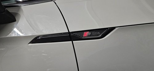

Tema branquias ya las he vinilado en negro y me han quedado muy bien, con secador de pelo y cutter de esos tipo lapicero se me ha hecho bastante fácil, sin desmontarlas ni nada, sentado en un taburete. Colgaré fotos en cuanto pueda.

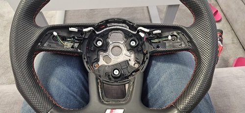

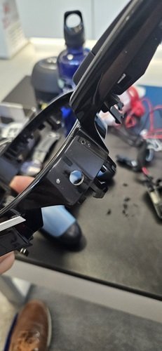

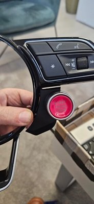

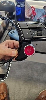

Tema botones volante. Me puse al lio con mucho miedo y pensando en abortar durante el proceso, que al final por cierto aborté, pero llegué a desmontar todo y hacer los agujeros de la derecha en el plástico para poner los botones. Comentar que es muy fácil desmontar el volante y quitando el airbag sin soltar los bornes de la batería, luego da fallo pero le borras fallos con OBD11 y listo. Aborté misión porque me parecía que quedaban mal enrasados y muy salidos, pero estaré dedicándole más tiempo cuando lo desmonte de nuevo para dejarlos lo más bonito posible. Hay un espacio que queda arriba que desmontando se ve horrible pero que viendo otros videos cuando está montado al parecer ni se nota y que comentan eso mismo. La parte de la izquierda del boton, donde enganchan los tornillos me hace de tope y quedaba muy salido lo que me tiró para atrás, pero creo que recortándolo un poco, agrandando el agujero en la parte del volante y calzando con una arandela por el otro lado quedará enrasado a la izquierda (este paso no lo explican bien en los videos que hay por internet)

Bueno, poquito a poco y con cariño vas dejando el coche a tu gusto. Por cierto @Viciado, ¿has llegado a desconectar el airbag con la batería puesta? Entiendo que sin dar al contacto ni nada ¿es así? Ya nos dirás. Gracias de antemano. Un saludo!
hace 11 horas, GabrielA5 dijo:
Así como dices, desconectado con batería puesta y sin dar el contacto. Cuándo vuelves a ponerlo y enciendes contacto te da error pero borras fallos y listo
hace 4 horas, Viciado dijo:
Pues bueno saberlo por si me atrevo a cambiar al final la tapa del airbag, porque menudo lio sino para quitar la batería.

Todas las mods son muy interesantes y acertadas
Me interesa especialmente la de los botones performance tipo R8 del volante;
¿son botones originales? Sí, ya se que eso es una pasta gansa.
En los agujeros practiados al volante veo dos pequeños que supongo son de anclaje y otro grande para pasar el cableado y conectores. ¿es así?
