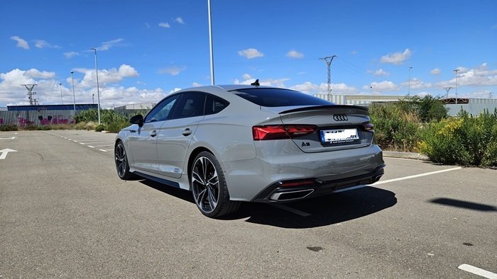

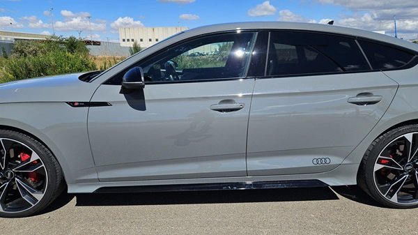

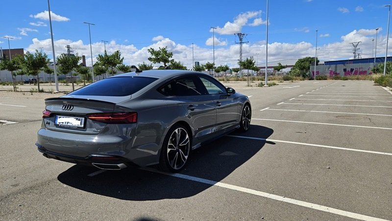

Hola chicos,

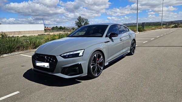

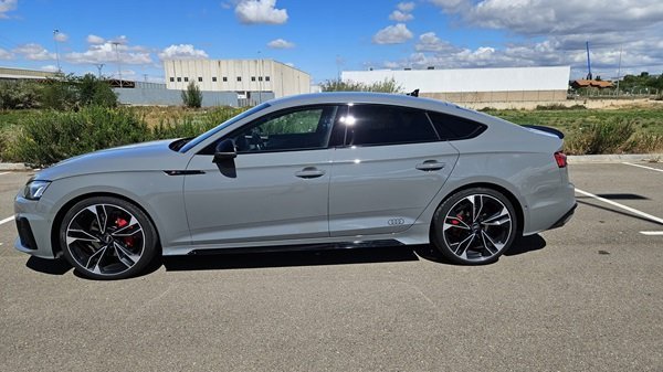

Os comparto alguna foto más:
ImagendeWhatsApp2024-06-21alas12_14.23_a94d695a.jpg.70f3d51f2249f75371ec39ba8241c718.jpg
ImagendeWhatsApp2024-06-21alas12_14.23_e5ccad5d.jpg.d06439a2dff72cb804421d7d66b10181.jpg
ImagendeWhatsApp2024-06-21alas12_14.24_8a4551f9.jpg.053aa5133e2c0e1bf20353f676822cbe.jpg
ImagendeWhatsApp2024-06-21alas12_14.24_ceb60be5.jpg.60ea8b1ec9817b58fdd7f80792a18bc0.jpg
ImagendeWhatsApp2024-06-21alas12_14.24_d7ce6bd4.jpg.18a847f9b36f8602f84fe7a12a976763.jpg
Hay algo que no me termina de convencer con las taloneras RS5, me da la sensación que resaltan demasiado y que quedaban mejor las de serie, que opinais?? Las branquias sí me gustan más la verdad.
Para poner un escape por detrás está casi imposible en el modelo TDI por el deposito de AdBlue que cae justo en la cola derecha así que así se quedará que también es muy bonita la trasera.

Te está quedando el coche muy bonito la verdad. Sobre el quattro trasero no se lo quites, hay coches que lo llevan así; es más, lo tendrás delante también.
Al final he desistido sobre lo de poner la tapa del airbag, es imposible sacarlo, o**** put*, ayer me tiré un buen rato y nada, mi gozo en un pozo.
Un saludo!
hace 3 horas, Viciado dijo:
Yo también estuve a punto de desistir pero es muy fácil cuando le pillas el truco, la palanca hay que hacerla casi al principio de donde empieza el agujero, y hacerlo con fe y notando como hundes un poco el muelle ese
Igual en una de estas me vuelvo a poner, pero no sé, como tampoco ando muy caliente con el brico, igual paso. De hecho tengo la tapa a la venta, jaja, con eso te digo todo.
Ah!! Sobre las taloneras, no sé muy bien qué decirte, tampoco es que desentonen mucho, porque tiene el coche muchísimos detalles en negro y por ejemplo, un RS5 está lleno de cosas negras al igual que el tuyo. Yo sinceramente, las dejaba, pero eso sí no pongas más cosas porque sino si que se verá recargado. Disfrútalo. Un saludo compi!

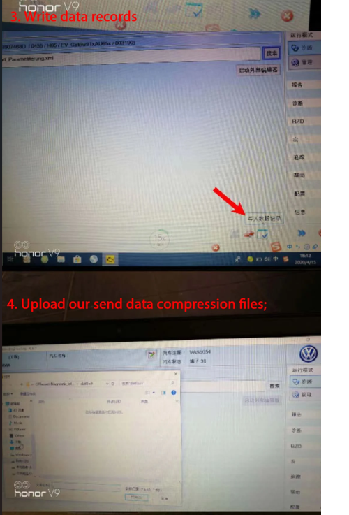

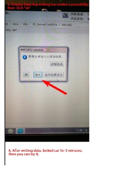

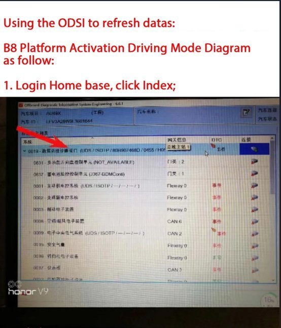

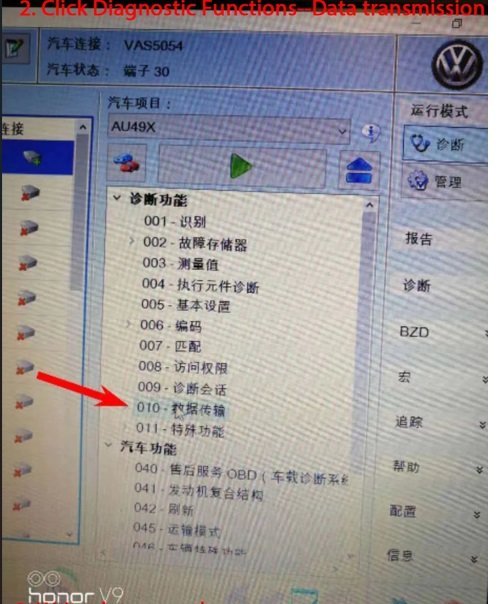

De momento el botón de START STOP va de PM y se me hace mucho más cómodo y rapido apagarlo y encenderlo desde el volante, me encanta, y tiene un buen tacto. Ahora me gustaría conseguir echar a andar el DRIVE SELECT y el chino capuchino me ha mandado las super instrucciones adjuntadas, que no me entero de ná ni cual es ese programa. Alguno sabéis o podéis entender qué hay que hacer o quien me podría ayudar o activar esto para que me funcione el dichoso botón?
