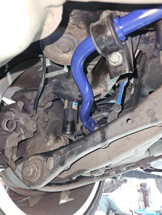

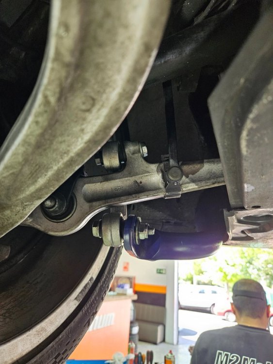

antes miguel Publicado 24 Abril Denunciar Compartir Publicado 24 Abril Buenas, os cuento, acabo de cambiar TODOS los silentblocks de la dirección asi como rotulas nuevas y suspension. Pues me he calentado y tambien le he puesto las H&R al coche tanto delante como detras. Primera impresión: ESTABILIDAD y DIRECCION SUPER DIRECTA. Parece un coche nuevo de fabrica ahora. Merece la pena y mucho. La cosa es que hay que desmontar la cuna para poder montarlas delante.. Os dejo alguna foto Responder Enlace al comentario Compartir en otros sitios web More sharing options...

koldost Publicado 23 Mayo Denunciar Compartir Publicado 23 Mayo no hace falta soltar la cuna delantera para colocar la barra estabilizadora. diria q ni la trasera hace falta... lo bueno de estos coches esq salen faciles. la verdad esq el cambio es muy notable. yo las monte en su dia en el exeo, y tb en el s6. ahora ando mirando para el cabrio, pero creo q la delantera es de la misma medida, asiq... igual tengoq buscar de rs4 trasera. Responder Enlace al comentario Compartir en otros sitios web More sharing options...
