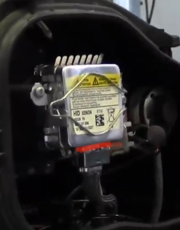

Modegar Publicado 5 Mayo Autor Denunciar Compartir Publicado 5 Mayo hace 14 horas, Athabasco dijo: Yo cambié las dos bombillas hara dos semanas (de hecho desmonté el faro entero para abrirlo y limpiarlo por dentro) por que una me empezó a fallar y no desemborné nada, en todo caso desconecta el faro y espera un rato y luego ya desmontas todo. S2 Gracias por tu respuesta, saqué el faro pero no se desconectar el conector que va a la lámpara, no sale . Lo tengo en el Garaje a medio desmontar, me puedes ayudar? Muy agradecido Responder Enlace al comentario Compartir en otros sitios web More sharing options...
Tineo Publicado 5 Mayo Denunciar Compartir Publicado 5 Mayo hace 10 horas, Modegar dijo: Gracias por tu respuesta, saqué el faro pero no se desconectar el conector que va a la lámpara, no sale . Lo tengo en el Garaje a medio desmontar, me puedes ayudar? Muy agradecido supongo que te refieres al conector metálico de forma rectangular que conecta la D3S con su balastro. Puede estar bastante clavado y salir mal, es sólo tirar. Si tienes el faro afuera puedes ayudarte con un destornillador plano para desconectarlo Responder Enlace al comentario Compartir en otros sitios web More sharing options...
Athabasco Publicado 5 Mayo Denunciar Compartir Publicado 5 Mayo hace 4 minutos, Tineo dijo: supongo que te refieres al conector metálico de forma rectangular que conecta la D3S con su balastro. Puede estar bastante clavado y salir mal, es sólo tirar. Si tienes el faro afuera puedes ayudarte con un destornillador plano para desconectarlo Si, yo saqué los conectores antes de sacar la bombilla, te pongo una foto con una marca donde tienes que poner el destornillador plano y si lo giras con cuidado tendria que salir. Responder Enlace al comentario Compartir en otros sitios web More sharing options...

Modegar Publicado 6 Mayo Autor Denunciar Compartir Publicado 6 Mayo En 5/5/2024 a las 12:15, Modegar dijo: Gracias por tu respuesta, saqué el faro pero no se desconectar el conector que va a la lámpara, no sale . Lo tengo en el Garaje a medio desmontar, me puedes ayudar? Muy agradecido Ya saqué el conector, no me atrevía a tirar. Muchas gracias, un saludo Responder Enlace al comentario Compartir en otros sitios web More sharing options...
