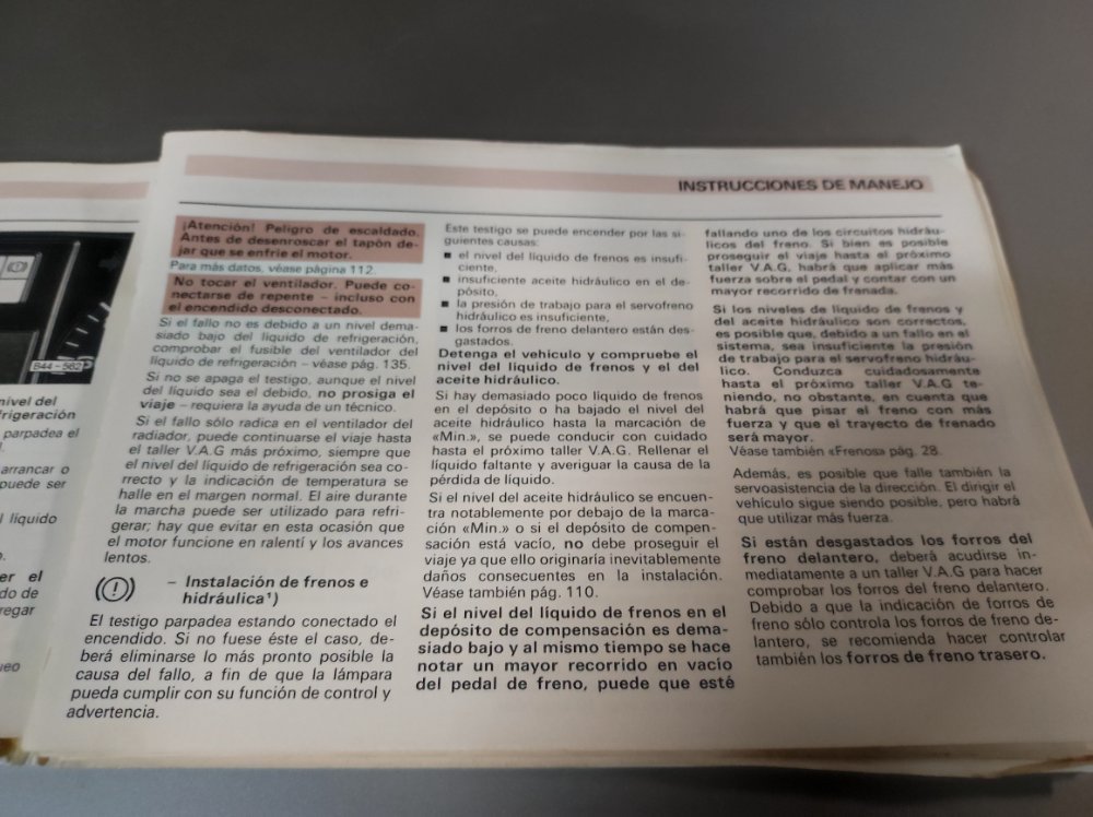

Audi-100-2.2 Publicado 5 Mayo Denunciar Compartir Publicado 5 Mayo ¡Buenas tardes Compañeros! Me llamo Alejandro y poseo un Audi 100 2.2E de 1990 (motor KU) de mi abuelo con 700.000km, encantado de conoceros y de ante mano daros las gracias por vuestra ayuda. Quería pediros ayuda con 4 cosas por si sabéis qué puede estar ocurriendo: 1) Cuando arrancas el coche, a los 5-10 segundos aparece el testigo de freno en rojo y con la exclamación en el centro. Parpadea y Pita (creo que 3 veces) y ya luego se apaga y no vuelve a encenderse. Incluso si el coche está caliente y apagas y vuelves a arrancar, ya no se enciende. Solo se enciende cuando el coche lleva parado un tiempo. A) El coche tiene los líquidos de frenos y dirección correctos. Se han cambiado los discos delanteros, latiguillos y pastillas. B) Cuando das el contacto, el ordenador de a bordo y el testigo del ABS se encienden correctamente. El pedal del freno va bien y no se hunde. El coche frena perfecto. C) En el concesionario Audi hicieron varias pruebas frenando el coche y sustituyeron la batería, pero el problema persiste. Desconozco si será el módulo ABS, aunque yo no lo creo porque el coche va bien. Según el manual puede ser: " La presión de trabajo para el servofreno hidráulico es insuficiente" ¿Qué podría suceder? 2) El coche da pequeños tirones en marchas cortas independientemente si está caliente o frío. Yo noto los tirones sobre todo cuando dejas de pisar el acelerador o vas levantando el pie del mismo, en marchas largas ya no es tan perceptible. Pienso que pueden ser las bujías, ¿Alguna sugerencia adicional? 3) Quiero sustituir la mayoría de los relés que van debajo del volante, pero me da "miedo" romper la guantera porque no sé cómo se desmonta. Hay dos tornillos debajo del volante y he visto dos más más abajo, pero me gustaría que me asesoráseis para llegar a esos relés. El motivo de cambiarlos es porque hay veces que no funciona ninguna ventana y otras veces funcionan todas y creo que es el relé. También tenemos ahí el relé del ABS y no sé si tendrá que ver con la luz que se enciende en el cuadro. (Gracias de antemano por el brico) 4) La dirección asistida la noto dura, cuando maniobro al aparcar, me cuesta un poco por estar dura. Los líquidos están bien y la dirección no suena nada raro al maniobrar. Tampoco he visto que el coche tenga ninguna perdida de aceite en el suelo. ¿Puede ser que la bomba ya no esté haciendo su trabajo? Perdón por el "tocho", pero a lo mejor algunos problemas están relacionados con otros y prefiero hablarlo con vosotros por si acaso. Muchísimas gracias por vuestra ayuda. Un abrazo! Responder Enlace al comentario Compartir en otros sitios web More sharing options...
JSPASSAT Publicado 5 Mayo Denunciar Compartir Publicado 5 Mayo Hola y bienvenido! 1-Revisa la boya que va en el tapón del depósito del liquido de frenos, puede que el problema lo tengas ahí. 2- Los tirones pueden ser muchas cosas, si es al desacelerar puede ser un soporte motor, ya que si fuese tema de inyección o encendido lo notarías al acelerar más. Hay gente que está acostumbrado a coches nuevos y cuando coge uno de estos le da esa sensación, por descartarlo si tienes posibilidad prueba uno igual que el tuyo. 3- sustituye solo el relé de elevalunas eléctricos, aunque antes de eso prueba los botones que no tengas el problema ahí, en AliExpress los tienes muy baratos. Sino sustituye el relé (si conoces al alguien que toque electrónica tienen reparación). 4-Te digo lo mismo que con los tirones, prueba otro para descartar que sea sensación tuya. Estos coches llevan dirección asistida hidráulica (no electrohidraulica como la mayoría de coches modernos), y si comentas que no tienes problema en el liquido ni suena nada, no debería de haber problema. Puedes probar a cambiar el liquido para ver si mejora. Un saludo y suerte! Y pon unas fotillos cuando puedas! Responder Enlace al comentario Compartir en otros sitios web More sharing options...

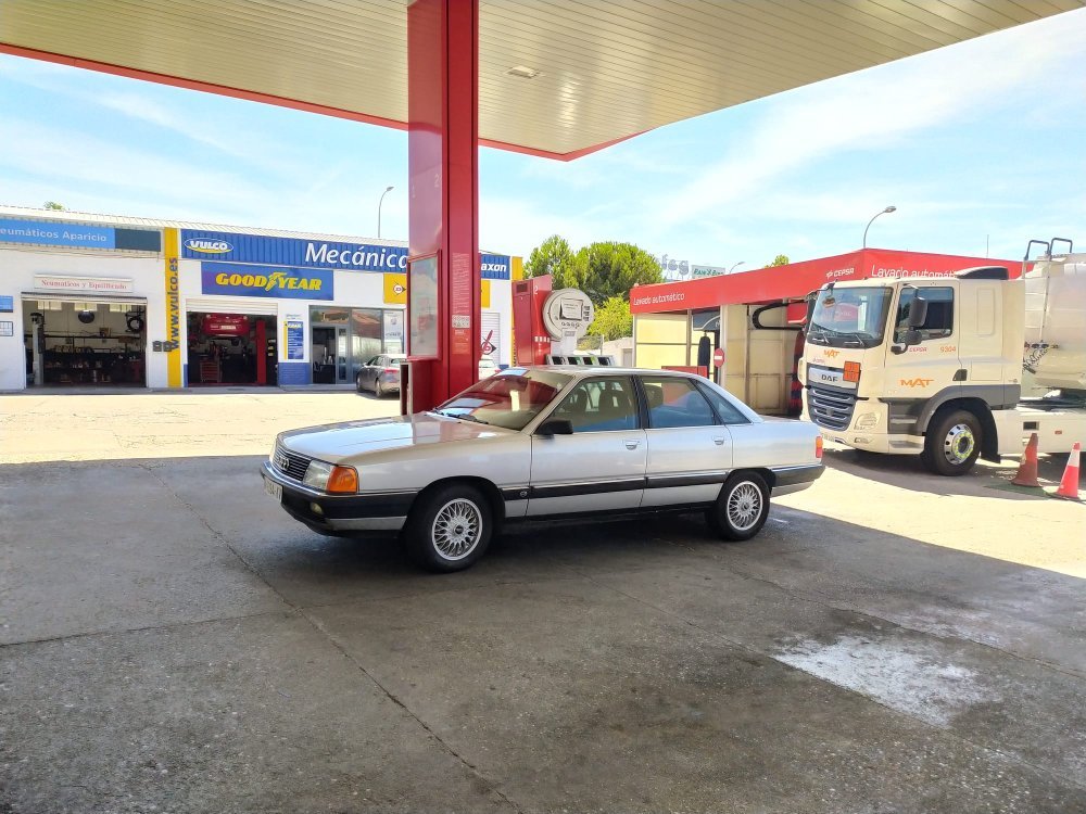

Audi-100-2.2 Publicado 7 Mayo Autor Denunciar Compartir Publicado 7 Mayo En 6/5/2024 a las 6:37, JSPASSAT dijo: Está precioso en plateado! El tema tirones yo creo que lo solucionas con los soportes de motor, no obstante el cambio de bujías no le vendrá nada mal. Respecto a la guantera, lleva tres tornillos por la parte superior y dos por la parte de abajo, son 5 en total, y sale casi sola, y ahí puedes ver todo lo que lleva, ya que lleva relés en función del equipamiento. Si tienes la dirección reparada e instalada de no hace mucho no creo que tengas problema, aunque también te digo, los servicios oficiales Audi no son lo más idoneo para estos coches, te lo digo por experiencia. Ese 100 es eterno y con esas 4 cosas que le hagas, tendrás coche para años. Uno de los míos es la versión pre restyling en Avant del tuyo, y es un auténtico devorador de kms. Muchas gracias por todo @JSPASSAT!! Voy a ponerme con ello y que nos duren los Audis clásicos muchos años jejejej!!! Un abrazo. Responder Enlace al comentario Compartir en otros sitios web More sharing options...
