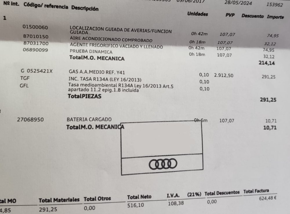

Hola, gracias por las respuestas,
en el taller dicen que algo de gas si que habia en el circuito (unos 70gms) con lo que ha debido perder o gastarse por el uso, eso dicen y que le han metido unos 400 gms
de gas, al meterlo no perdía, así que lo han podido cargar, si la fuga fuera mayor no podrían haberlo cargado.
NO han cambiado nada mas, pero dicen que hacer las comprobaciones lleva su tiempo...
42 min. --> localización guiada de avería/función
18 min. --> aire. acond. comprobación
42 min. --> agente frigorífico vaciado y llenado
18 min. --> prueba dinámica
TOTAL 214,14 €
Gas      291,25 €
Carga bateria 6 min --> 10,71 €
Total de la broma de mal gusto 624,48€
Tambien han dicho que el gas lleva colorante para saber en un futuro por donde pierde
Les deje un escrito de reclamación en el concesionario y queja en audi Atención al cliente, ya veremos de que sirve....
la culpa fue mía por no haberles explicado bien que solo quería que lo cargaran con el gas, que lo demás funcionaba bien, otra cosa es que al cargar me dijeran no se puede cargar porque hay fuga por algún lado entonces ya decidiría que hacer, pero es que sin haber fuga "grande" y sin cambiar piezas x que todo funciona pues estoy perplejo....
también tenia que haberlo llevado a un taller de carga de gas y listo lo mismo si pueden cargar es que funciona y si no les deja es que hay fuga....
lo que mas me fastidia es que ellos ya saben lo que cuestan todas esas operaciones y podían haberme avisado, mira esto solo por comprobar y llenar te sale 624 € y entonces yo decido que hago no comprobar, cargar el gas y decirme que son 624€ no hay por donde cogerlo.
en la web pone aire acondicionado desde 121 € ya me gustaría saber en que caso se cumple eso, me imagino que nunca, y entiendo que se suba a 200, 300...pero 624€ eso es un atraco.
bueno muchas vueltas no le puedo dar por que ya esta pagado y no creo que esto se pueda llevar al consumidor o algo de eso....

Aquí mando la factura para que veáis lo que pone.
Tampoco mencionan nada de la actualización de software que me dijeron, pero al no mencionarla tampoco la cobran.
Y cuando le pase el VCDS ahí estaban varios errores (18 exactamente) que entiendo que son solo de comunicación en las centralitas al actualizar el software pero c*** podían
haberlos borrado luego. Yo hice guardado del log con los errores y después borre y ya no queda nada.
También he visto que han actualizado donde yo tenia  Component: Klima Zone 3 H55 0205 han pasado a la H55 0251 que en OBD 11 pone que esta la 0270 pero bueno ahí no voy a entrar...
En mala hora no fui al taller de recarga de gas por 75 € aunque hubiera subido a mas (200€) pero que se le va a hacer.
Como no ponga una denuncia en consumo....
Saludos

Reclámalo, igual suena la flauta, quien sabe. De todos modos, ya es más que sabido que tenemos un coche premium y que todas las reparaciones / revisiones van a precio premium.
En este tipo de marcas no te dicen cuanto cuesta reparar las cosas, dan por sentado que llevas el coche ahí y que lo que sea (la verdad si lo piensas, el que tiene un coche así no debería preocuparse de cuanto le van a clavar por reparar el coche, lo asume y punto). Con esto no quiero decir que no esté de acuerdo contigo y que piense que es un atraco a mano armada.
De todos modos, muchas veces llevas el coche a talleres que "supuestamente" saben hacer de todo o son especialistas en algo en concreto y al final acaban decepcionándote porque no saben o no encuentran las averías del coche que has llevado, cosa que cabrea y bastante.
Yo ya he tomado la determinación que cuando sea algo "más específico" siempre llevarlo al Servicio Oficial y que sea lo que Dios quiera. Al fin y al cabo lo que quiero es tener el coche reparado y punto. Lo digo por experiencia propia con los otros VW que he tenido, que como sea algo fuera de lo normal o de lo común lo mejor es llevarlo allí, ojo, cosa que tampoco te garantiza que lo vayan a solucionar, pero bueno.
Dentro de lo malo, al ser Servicio Oficial te da una garantia, cosa que a lo mejor talleres Paco no y te cuesta más caro el ajo que el pollo. Me acuerdo de un VW Polo que tuve, se me estropeó la bomba tándem del gasoil y me la tuvieron que cambiar 3 veces en garantía porque seguía perdiendo gasoil, además de los petroleados de motor, porque la pieza estaba defectuosa (no me decían si por diseño o por culpa del fabricante).
Ánimo y suerte, a ver si con lo que te han hecho es suficiente, y sino pues a llevarlo allí otra vez y tramitas la garantía de la reparación, dejándolo bien claro, que no vas a pagar nada más porque supuestamente la primera vez ya estaba todo solucionado y va y resulta que no. Saludos!

El gas del aire acondicionado al igual que el liquido de frenos, no tiene que reducirse nunca, si lo hace es que hay una fuga.
Si recargas sin buscar la fuga, dependiendo del tamaño de esta, te volverás a quedar sin aire mas rápido o mas lento.
Un saludo!
Hola,
si, yo eso lo entiendo, mi anterior coche un BMW del 2003 y con 267.000km y nunca se le cambio el gas del aire y siempre enfrió bien.
Ahora en algunos sitios si comentan que con el tiempo se puede perder algo, eso tb en el taller de Audi.
Me han contestado de Audi atención al cliente y dicen:   le informamos que la factura se ajusta a los trabajos señalados por el fabricante en el manual de reparaciones.
Así que me lo como con patatas, en audi NO han encontrado fuga, no se si han buscado o no pero en teoría lo que hacen es seguir los pasos que les manda el manual con el programa de localización guiada de averías, ahora bien en el momento que deje de enfriar, si es que pasa, lo llevo a que lo arreglen son pagar un céntimo...y si no aceptan, denuncia.
Un saludo
