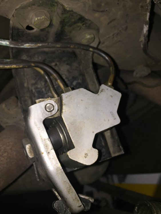

Dartgold22 Publicado 10 de Mayo del 2024 Denunciar Publicado 10 de Mayo del 2024 Despues de investigar,y cambiar latiguillos,pastillas y liquido,la averia resulta que estaba en el repartidor de frenada,ahora el problema es que no encuentro ninguna,y no si si la que tiene se podra reparar,si alguien sabe de alguna,o de posible reparacion,se lo agradeceria un moton,un saludo desde Asturias. Responder

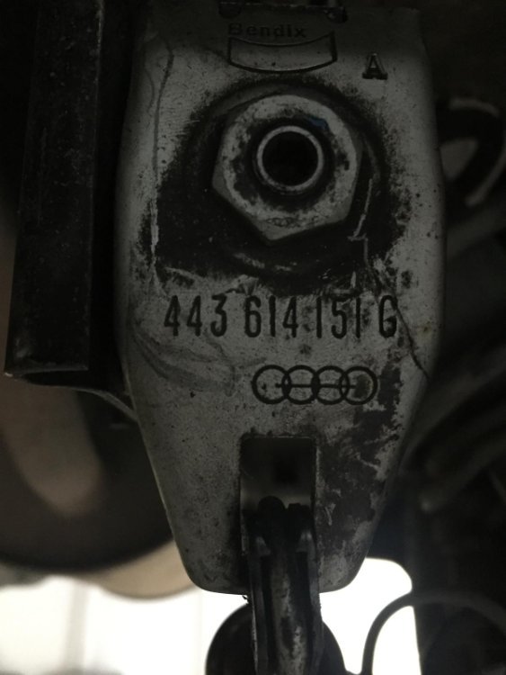

Albert Romer Publicado 3 Febrero Denunciar Publicado 3 Febrero En 31/1/2025 a las 17:40, Albert Romer dijo: Hola, tengo el mismo problema, alguien sabe donde se puede reparar el repartidor de frenada? Gracias O en su defecto donde puedo encontrar uno nuevo o compatible. Este es el código de pieza: 443614151G Responder
Albert Romer Publicado 3 Febrero Denunciar Publicado 3 Febrero Según el mecánico el coche lleva regulador de nivel. Responder
WAJE Publicado 8 Febrero Denunciar Publicado 8 Febrero Posiblemente se pueda reparar, pero es trabajo de chinos que no te hará un Mecanico, lo puedes hacer tú posiblemente. SALUDOS Responder
Albert Romer Publicado 19 Marzo Denunciar Publicado 19 Marzo En 8/2/2025 a las 10:04, WAJE dijo: Posiblemente se pueda reparar, pero es trabajo de chinos que no te hará un Mecanico, lo puedes hacer tú posiblemente. SALUDOS Finalmente me han reparado el repartidor de frenada viejo y solucionado! Lo han reparado en Frenosil, en Ponferrada. Ahora a pasar itv! Responder
xbox Publicado 20 Marzo Denunciar Publicado 20 Marzo hola ¿ que síntoma tenia ese repartidor de frenada averiado ? y ¿Qué le han sustituido ? Responder
Albert Romer Publicado 27 Marzo Denunciar Publicado 27 Marzo En 20/3/2025 a las 22:56, xbox dijo: hola ¿ que síntoma tenia ese repartidor de frenada averiado ? y ¿Qué le han sustituido ? Hola, en la ITV me daba frenos descompensados traseros (una rueda frenaba mas que otra >50%). Nó sé que le han hecho pero ahora la diferencia es solo 3%. Responder
xbox Publicado 27 Marzo Denunciar Publicado 27 Marzo hace 1 hora, Albert Romer dijo: Hola, en la ITV me daba frenos descompensados traseros (una rueda frenaba mas que otra >50%). Nó sé que le han hecho pero ahora la diferencia es solo 3%. veremos el mío cuando entre en itv que pasa nos guardaremos a los de Frenosil, por si nos hacen falta gracias Responder
Dartgold22 Publicado Sábado a las 20:31 Autor Denunciar Publicado Sábado a las 20:31 En 31/1/2025 a las 17:40, Albert Romer dijo: Hola, tengo el mismo problema, alguien sabe donde se puede reparar el repartidor de frenada? Gracias En recambios del norte en aviles asturias,los mandan a un empresa,y te lo dejan nuevo,yo a parte consegui otro en un desguace. Responder
