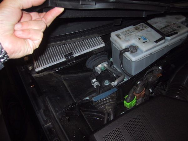

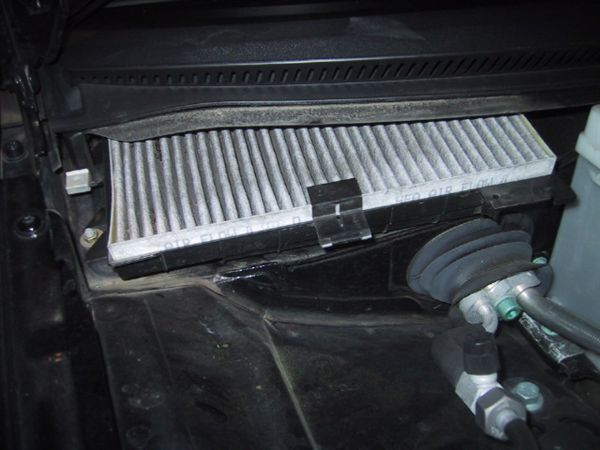

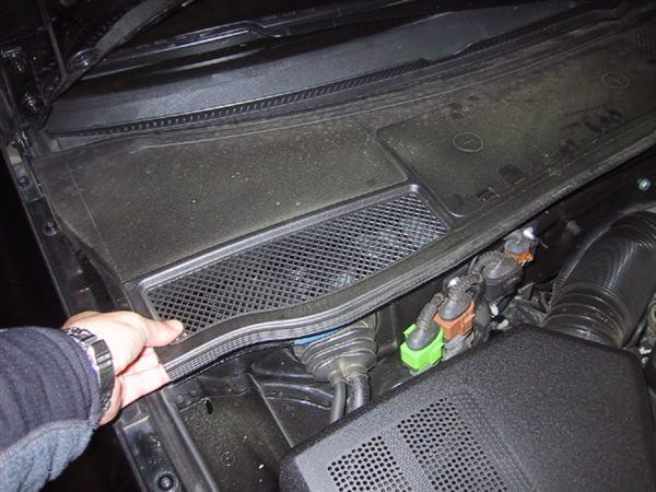

me parece que va como en el all road y el mio,en la esquina inferior de la parte del acompañante de la luna delantera,en el hueco motor lo lleva,donde entran los tubitos del climatizador,levantas el plastico y veras una caja de plastico negra,pues dentro esta el filtro,es de color blanco(gris en este caso,blanco es cuando esta nuevo),casi seguro que esta ahi.un saludo ;)
