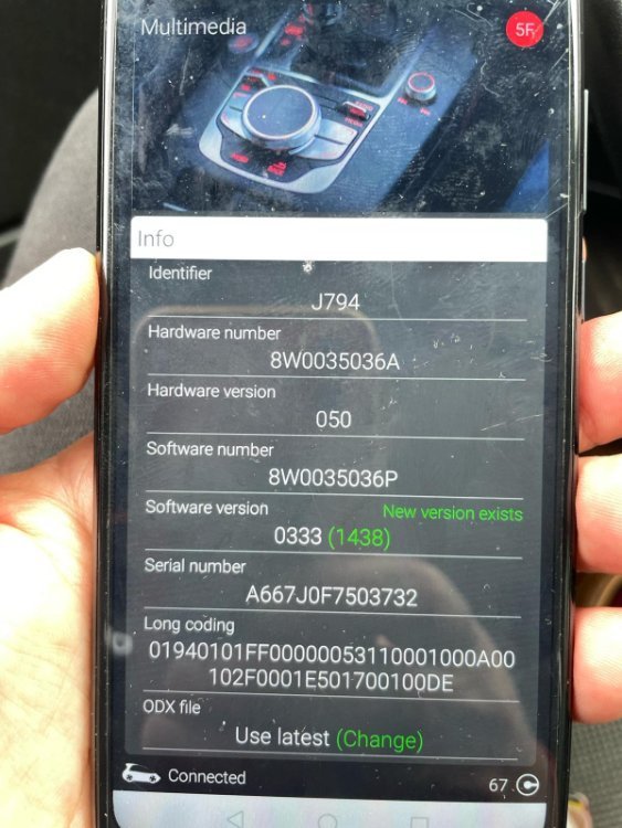

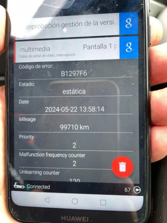

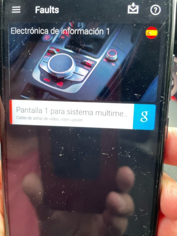

Antonio SG Publicado 22 Mayo Autor Denunciar Publicado 22 Mayo (editado) hace 1 hora, Pedrod100 dijo: Has probado a reiniciar el MMI ? he probado de todo, incluso quitar errores con el OBD, hard reset y nada, con el OBD me dice multimedia cable de senal de video, interrupcion codigo del error B1297F6m tambien veo que la actualizacion 1438 existe pero sale en verde y muestra la anterior 0333 en blanco en la info multimedia del OBD, no se si la instalo o no pero hizo todo el proceso y funcionaba todo, ha sido al apagar todo y volver a encender Editado 22 Mayo por Antonio SG ortografia Responder

perexk Publicado 22 Mayo Denunciar Publicado 22 Mayo Igual necesitas actualizar la versión a la 1438. Si has actualizado el VC tiene todo el sentido que te pida actualizar el módulo 5F Responder

Antonio SG Publicado 22 Mayo Autor Denunciar Publicado 22 Mayo hace 7 horas, Nestu dijo: Del segundo error no te puedo ayudar... Saludos. Muchas gracias , si he quitado el error al que te refieres con tu procedimiento, sigo con el error sin senal de video y la pantalla MMI en negro, ya solo me queda sacar la guantera y asegurame que no es por el covertidor que puse para la camara trasera hace mucho tiempo, porque no se me ocurre nada mas, solo meti el archivo de acualizacion del cockpit y fue todo bien hasta que volvi a arrancar el coche. el caso es que estoy sin MMI y en el cockpit hay pocas opciones. haber si esto no me sale caro, de momento el cable de video lo voy a poner al MMI como venia de origen. Un desastre quedarse sin esa pantalla.... Responder

Pedrod100 Publicado 23 Mayo Denunciar Publicado 23 Mayo has probado a poner la misma version que vc que tenias antes de que fallara? osea, "desactualizar" todo lo que has actualizado... Responder

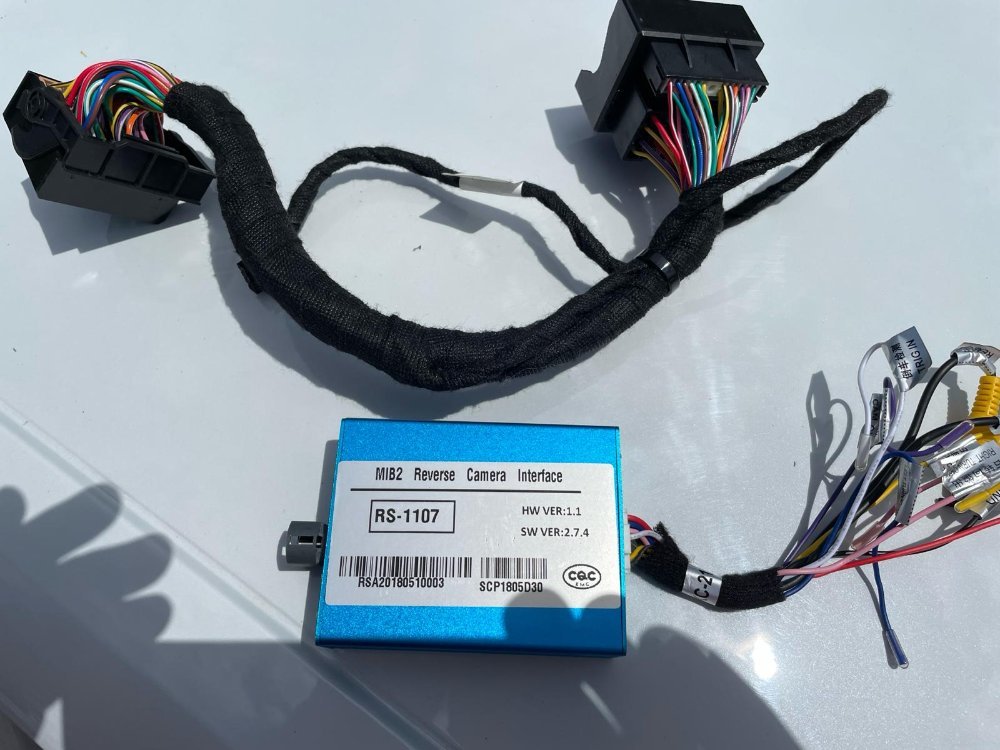

Nestu Publicado 23 Mayo Denunciar Publicado 23 Mayo Hola, ahora que has conseguido borrar el error de la actualización, estaría bien que probaras de desconectar el convertidor de la cámara y dejarlo conectado como de origen. A ver si no va tener relación con la actualización y es el convertidor que esta fallando dando la casualidad que es justo después de la actualización... a demás no tiene mucho sentido ya que el virtual y el mmi son firmwares totalmente diferenciados... Igualmente el error B1297F6 que tienes indica esto: Number: B1297F6: multimedia display wire open circuit "Cableado conexión pantalla multimedia circuito abierto" Tiene bastante relación con algo de hardware, puede ser el convertidor. Ya nos dices. Un saludo. Responder

Antonio SG Publicado 23 Mayo Autor Denunciar Publicado 23 Mayo hace 2 horas, Nestu dijo: Hola, ahora que has conseguido borrar el error de la actualización, estaría bien que probaras de desconectar el convertidor de la cámara y dejarlo conectado como de origen. A ver si no va tener relación con la actualización y es el convertidor que esta fallando dando la casualidad que es justo después de la actualización... a demás no tiene mucho sentido ya que el virtual y el mmi son firmwares totalmente diferenciados... Igualmente el error B1297F6 que tienes indica esto: Number: B1297F6: multimedia display wire open circuit "Cableado conexión pantalla multimedia circuito abierto" Tiene bastante relación con algo de hardware, puede ser el convertidor. Ya nos dices. Un saludo. Efectivamente he quitado el convertidor de la camara trasera y ya tengo la pantalla del MMI operativa, ufff que susto, supongo tendre que instalar una camara trasera sin convertidor porque este no debe valer ya. Responder
Antonio SG Publicado 23 Mayo Autor Denunciar Publicado 23 Mayo El cacharro este de la camara trasera se queda fuera, no va con esta con esta actualizacion, muchas gracias a todos, me tocara instalar una camara trasera apropiada que de eso hay mucha informacion, de momento a que se me quite el susto. Responder

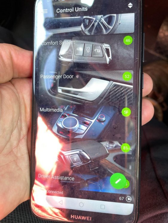

Antonio SG Publicado 23 Mayo Autor Denunciar Publicado 23 Mayo por cierto se quitaron los errores del 5F Responder
