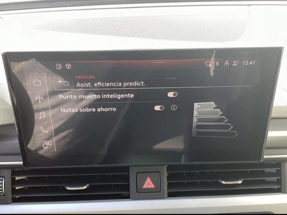

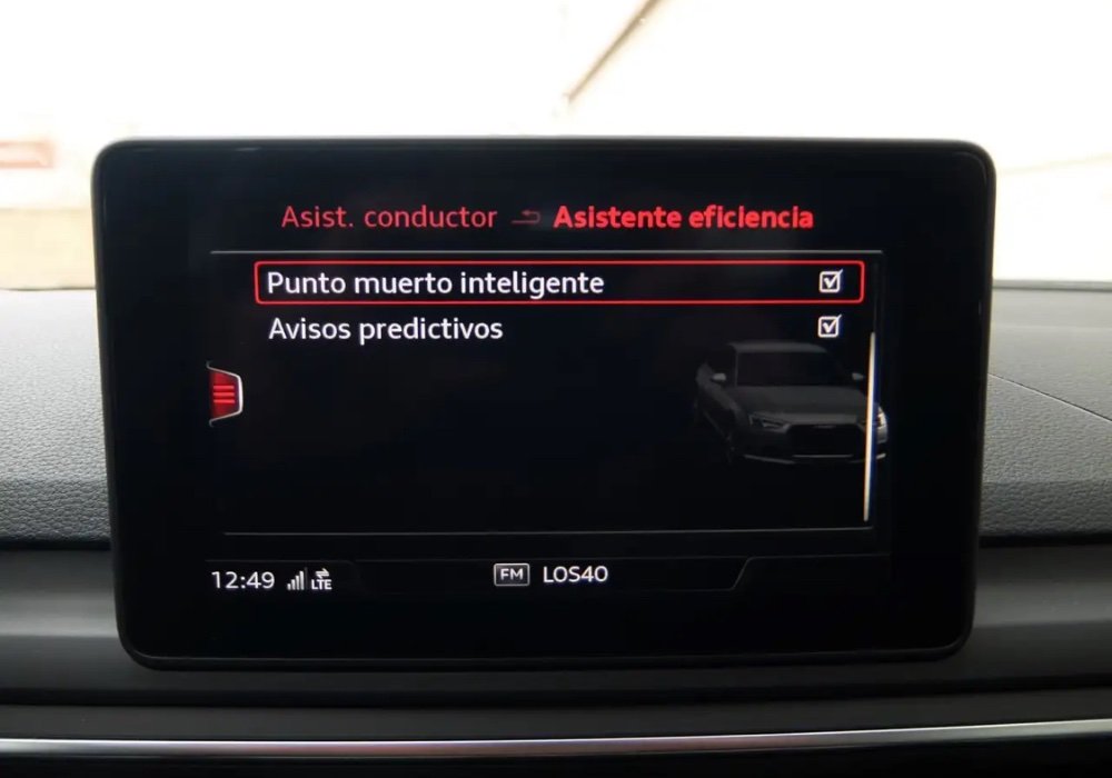

MiguelGur Publicado 28 de Mayo del 2024 Denunciar Publicado 28 de Mayo del 2024 Lo he encontrado en internete. en los audis nuevos y en los antiguos Responder

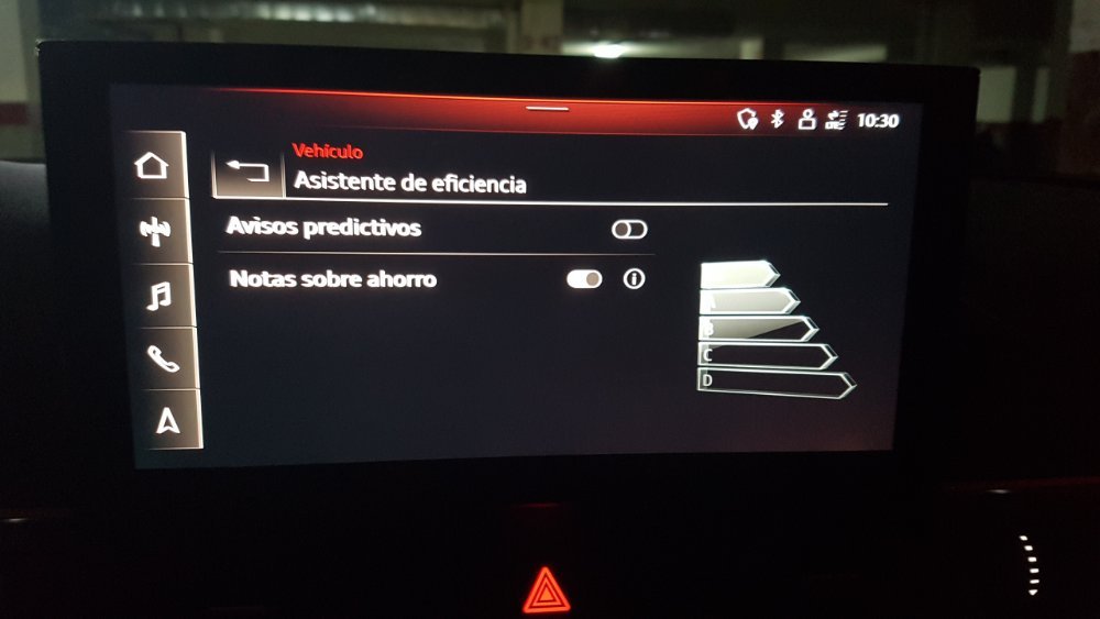

zarpius Publicado 28 de Mayo del 2024 Autor Denunciar Publicado 28 de Mayo del 2024 Miguel te agradezco tu interés en este tema, adjunto una foto que tengo de mi MMI, veo una diferencia, el símbolo de la pestaña del navegador, es diferente el mío al de la foto tuya. Yo desde luego he mirado de arriba a bajo todos los menús y no encuentro nada del "punto muerto inteligente". El año pasado me llamaron del concesionario para hacer una actualización del MMI, a lo mejor esa es la diferencia. De todas maneras, volveré a darle otra vuelta al MMI, y además iré al taller a contar el problemae indicarles que no tengo la posibilidad de desactivar el "punto muerto inteligente". Un saludo Miguel, Responder

carlosA5 Publicado 29 de Mayo del 2024 Denunciar Publicado 29 de Mayo del 2024 (editado) En 28/5/2024 a las 18:45, zarpius dijo: Miguel te agradezco tu interés en este tema, adjunto una foto que tengo de mi MMI, veo una diferencia, el símbolo de la pestaña del navegador, es diferente el mío al de la foto tuya. Los iconos principales verticales de la izquierda son editables. Cualquier función la mantienes pulsada y la arrastras a la barra y te la pone ahí. Como los iconos de tu móvil. Yo por ejemplo en la de medios que no lo uso tengo la de Android auto que la uso más. A mi me sigue extrañando que no tengas eso... Me da que no has mirado bien. Si me acuerdo mañana te digo toda la ruta de donde está. Editado 29 de Mayo del 2024 por carlosA5 Responder

zarpius Publicado 17 de Junio del 2024 Autor Denunciar Publicado 17 de Junio del 2024 Adjunto foto de mi MMI, donde se ve que no tengo en el menú la opción de "Punto Muerto Inteligente", que tendría que hacer para que apareciera y así poder desactivarlo?. Gracias y saludos Responder
MiguelGur Publicado 17 de Junio del 2024 Denunciar Publicado 17 de Junio del 2024 hace 3 horas, zarpius dijo: Adjunto foto de mi MMI, donde se ve que no tengo en el menú la opción de "Punto Muerto Inteligente", que tendría que hacer para que apareciera y así poder desactivarlo?. Gracias y saludos Me da que tienes alguna problema de software, te tienen que conectar maquina, borrar fallos y puede que te toquen alguna centralita, mientras tanto, no se, en S no entra el modo vela, lo mismo si vas en S no te entra nunca mientras te lo miran. No tienes cerca alguien con el obd para mirarle fallos ? Responder
zarpius Publicado 17 de Junio del 2024 Autor Denunciar Publicado 17 de Junio del 2024 hace 48 minutos, MiguelGur dijo: Me da que tienes alguna problema de software, te tienen que conectar maquina, borrar fallos y puede que te toquen alguna centralita, mientras tanto, no se, en S no entra el modo vela, lo mismo si vas en S no te entra nunca mientras te lo miran. No tienes cerca alguien con el obd para mirarle fallos ? En S va muy revolucionado, mirare a ver. Lo del obd no se que es. En la pagina 122 del manual del coche habla del punto muerto al levantar el acelerador, se pone en modo inercia, y se engrana marcha al frenar o acelerar. y que se puede activar/desactivar en el MMI, segun se ve en tu pantalla. Tendré otra versión del Sotware del MMI, que no lo permite quitar. Veremos en el taller lo que ven y me dicen. No puedo estar con esta incertidumbre de que me vuelva a pasar en cualquier momento y no haya arcen, como en los túneles de la M-30. Lo extraño es que el 90% de las veces funciona bien, y entra la marcha. Esto lo han leido casi 800 foreros y a nadie le pasa parece ser. Si no lo solucionan en Audi, iré al taller Motorsport que se anuncia aquí. Responder
