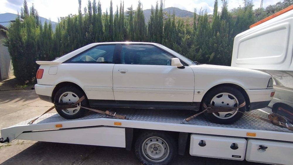

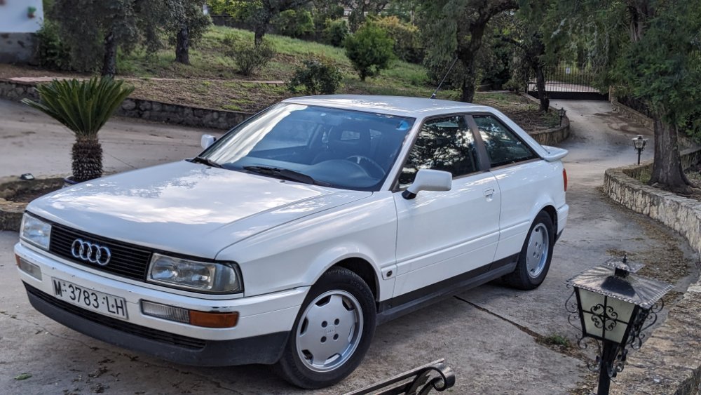

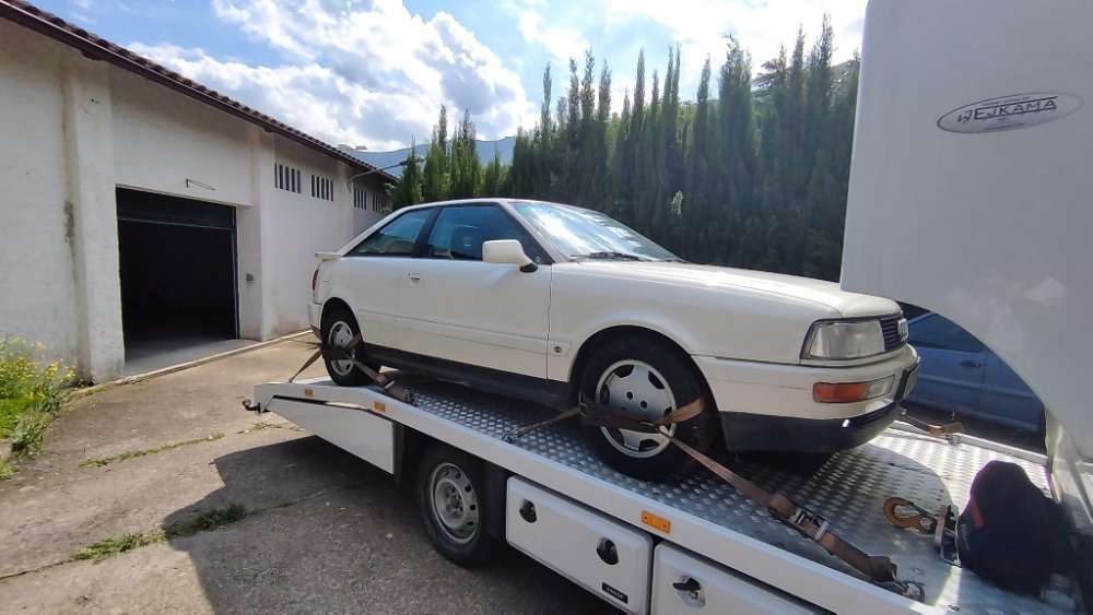

xbox Publicado 29 de Mayo del 2024 Denunciar Publicado 29 de Mayo del 2024 Hola a todos Me he comprado un Audi cupé B3 del año 1990 con motor 2.2 E motor tipo 89CKV2 ,KV el coche de interior y exterior está bastante entero , pero de motor está averiado y hace 18 años que no arranca lo he comprado porque solo ha tenido dos dueños y el ultimo dueño lo ha tenido 31 años aparte ha estado en cochera particular y no se ve manipulado el coche se paró hace 18 años porque tenía perdidas de agua ,lo metieron en la cochera y allí se quedó He abierto este tema para que sea una ayuda para la gente que algún día quiera intentarlo lo iré haciendo poco a poco ,este es un proyecto para tiempo . Soy aficionado seguro que más de una cosa será discutible, por eso lo de este hilo , se aceptan sugerencias, consejos, etc. para ir solucionando los problemas que no serán pocos hoy me lo han descargado en un local que tengo con unos amigos aficionados a los coches y que raro el primer problema al intentar bajarlo de la grúa se han quedado las ruedas frenadas así que lo primero que me he de centrar es en soltar los frenos para poder mover el coche por la cochera por si molesta a otros coches poder moverlo luego quiero centrarme en vaciar deposito gasolina y probar bomba gasolina ,cambiar todos los filtros ,aceite ,desmontar morro e intentar rodar el motor a mano metiendo algo de aceite por los cilindros ,si esto funciona cambiar distribución termostato y bomba de agua y si todo esto está correcto ,meter gasolina e intentar arrancar ¿qué os parece ? ¿Ariais alguna cosa más ? Antes de intentar arrancar 1 Responder

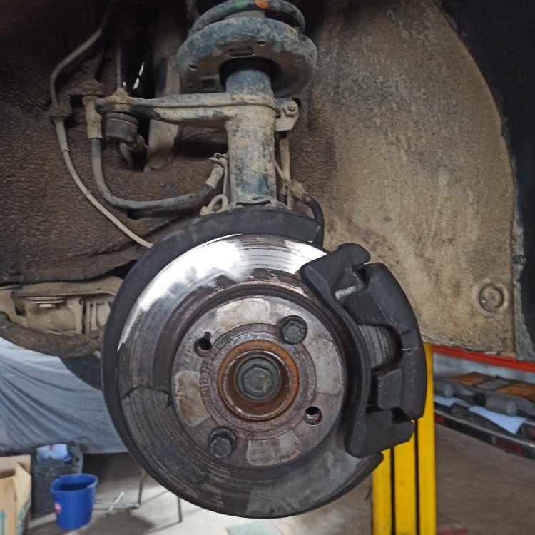

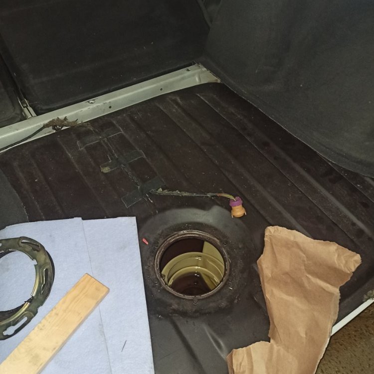

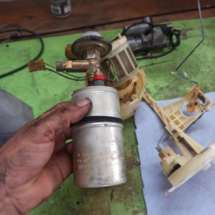

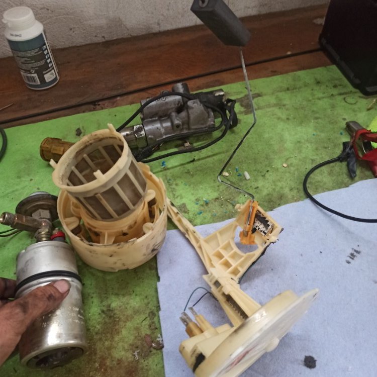

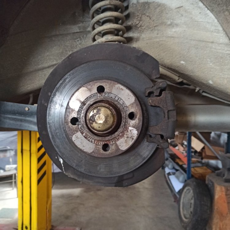

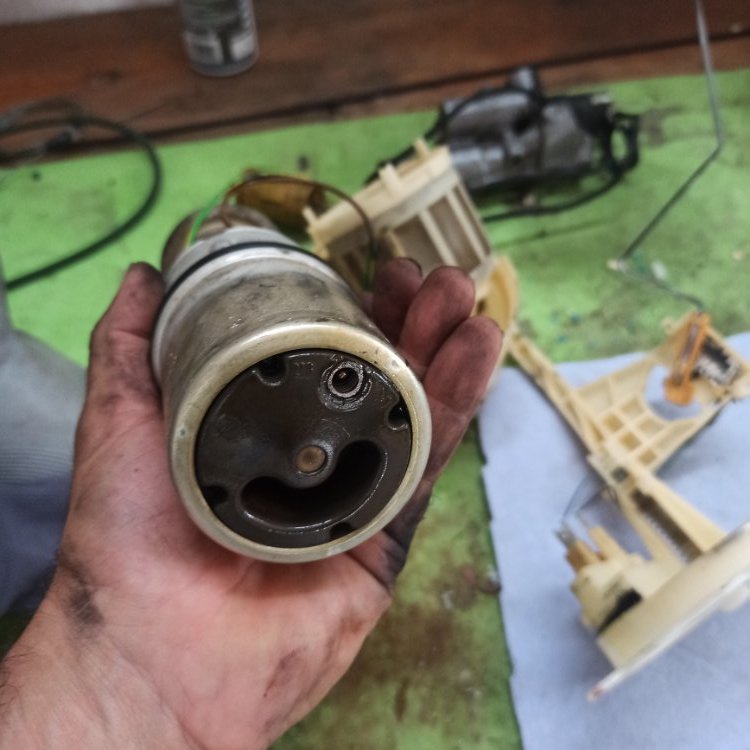

xbox Publicado 8 de Junio del 2024 Autor Denunciar Publicado 8 de Junio del 2024 Venga que vamos adelantando algo Estos días me he dedicado a quitar las pastillas de freno de todas las pinzas ,que me han costado un macho de sacar , estaba todo cogido , primero con radial me e comido el bordé del disco luego abriendo el purgador y haciendo palanca con un destornillador he conseguido abrir las pinzas Ahora el coche se puede mover libremente pero no frena Luego en el maletero llegue a quitar el aforador y la bomba de combustible , la probé fuera , en el banco ,pero esta cogida , no funciona tengo que comprar una , el deposito tiene gasolina y no esta muy sucio ,esta bastante bien , en tener la bomba sacare la gasolina vieja ,pondré la bomba nueva y rellenare con gasolina buena También desmonte el morro para ver si rodaba el motor y lo probé , rueda bien no estaba cogido también los pistones del maletero están mal no sujetan el portón del maletero entonces esta semana pediré piezas para restaurar las pinzas ,distribución ,pistones maletero ,bomba combustible y filtros .Tardare unos 15 días en tener el material mas o menos para poder seguir mientras intentare llenar el circuito de agua y darle presión , para ver si averiguo por donde tenia la perdida de agua este coche que por esa avería se quedo parado en la cochera Otra cosa , al quitar el aforador hay una goma que sella el deposito ,para que no huela a gasolina el maletero la referencia es 895919133 esta para reciclar ,me Boi todo contento con la documentación a repuesto Audi y le digo al de recambió, me hace falta esto, se mete en el pc , me mira y me dice este coche es del 1990 y yo pues si , se pone a reírse y me dice este coche desde el 2006 que sus piezas están descatalogadas empezamos bien jajajaja Me podrías echar una mano para encontrar esta referencia o si es compatible la de algún otro coche Responder

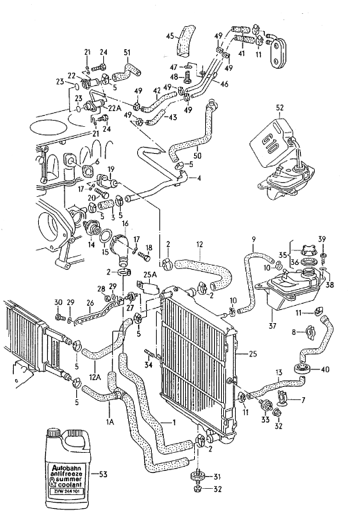

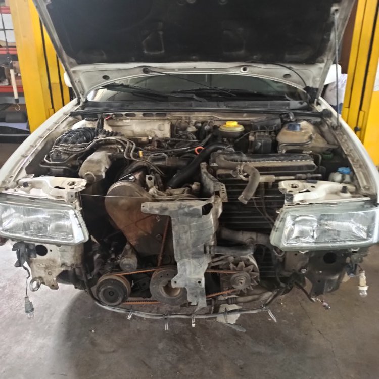

xbox Publicado 12 de Junio del 2024 Autor Denunciar Publicado 12 de Junio del 2024 De momento sigo valorando daños , hoy le he puesto agua al circuito y un amigo me ha dejado un útil para meter presión , total el radiador grande el lateral parece un colador ,esta con dos o tres fugas , luego vi una perdida por el frontal del motor , he quitado la tapa de la distribución y pierde por la bomba de agua , la bomba esta mal , rueda excéntrica y mientras quitaba la tapa de la distribución se a puesto a gotear el radiador pequeño el frontal, esta en teoría era la avería que tenia el coche y por lo que lo dejaron parado Total radiador grande para cambiar y el pequeño igual se puede reparar pero si lo encontrara a buen precio lo cambiaría , la bomba la tengo ya con el kit de distribución Alguno de vosotros sabe las referencias de los 2 radiadores ? Me gustaría si teméis un rato que miréis en las paginas que soléis comprar repuesto esta referencia 895919133 es la goma tapa del aforador del deposito de gasolina a ver si la podéis encontrar he mirado en Audi tradición y no la encuentro o no se buscarla ,la página esta en ingles y con eso voy perdido Esta semana intentare empezar con la distribución ,de esa manera empiezo de dentro para fuera ,para intentar arrancar y mientras voy buscando solución a los radiadores Responder
