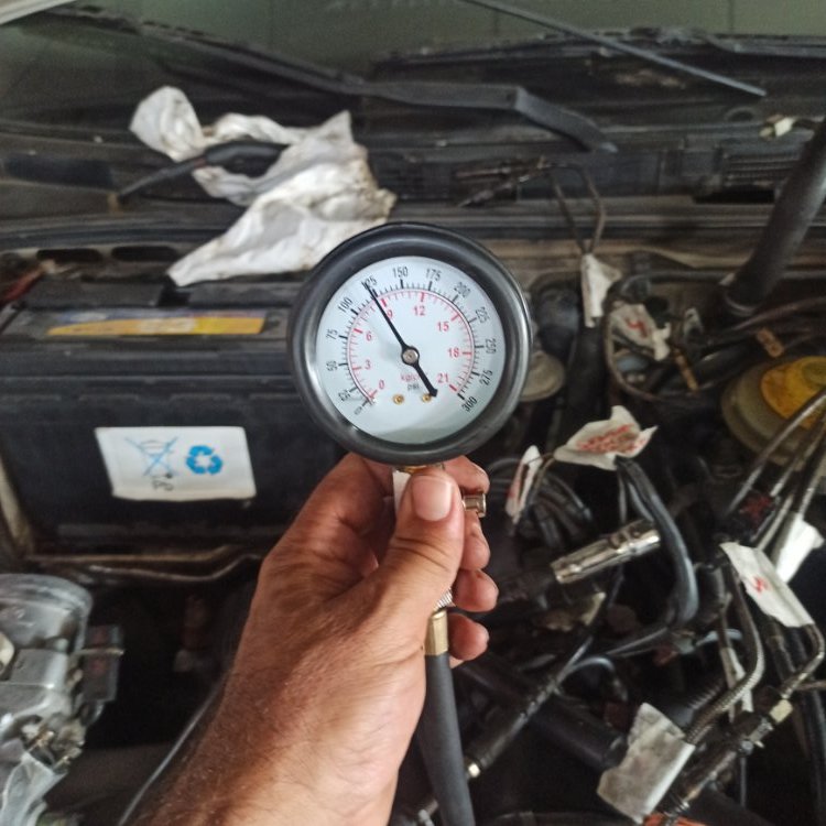

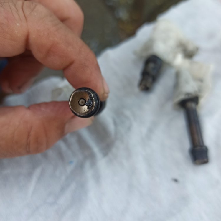

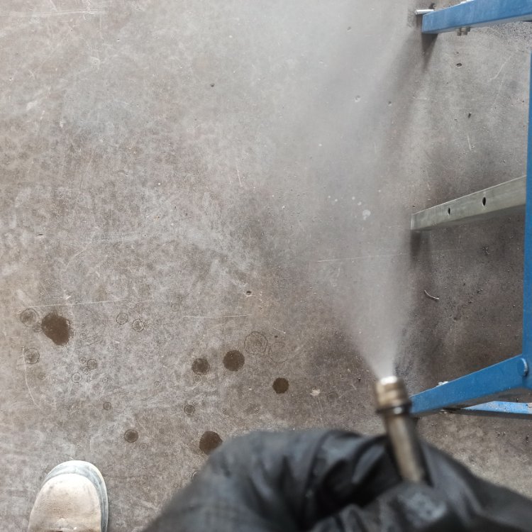

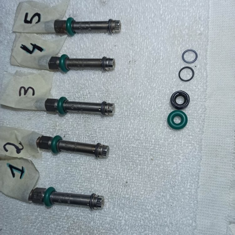

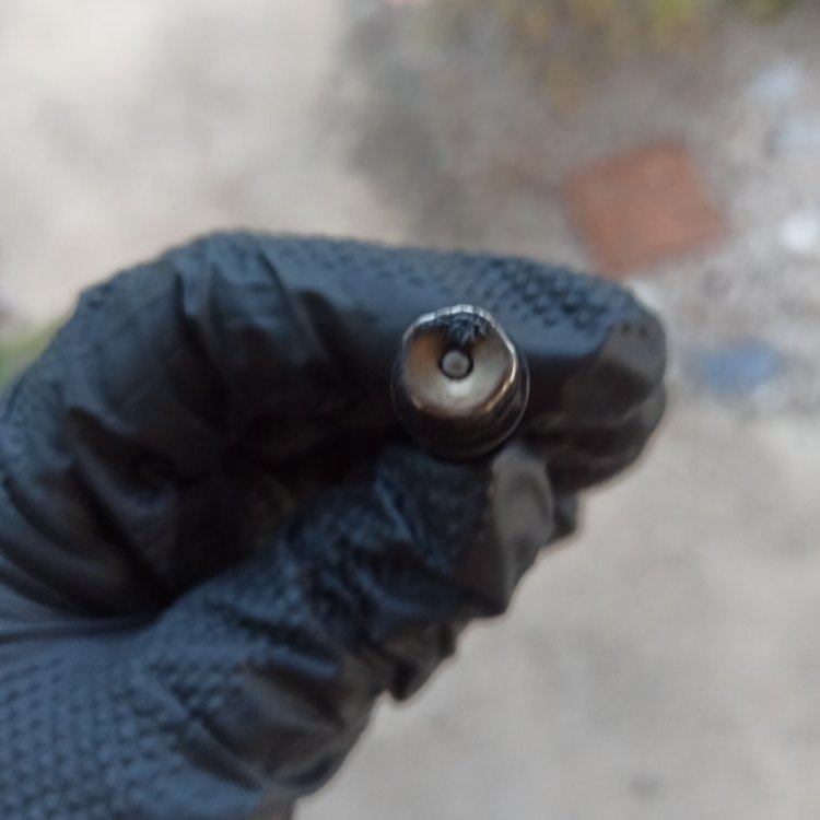

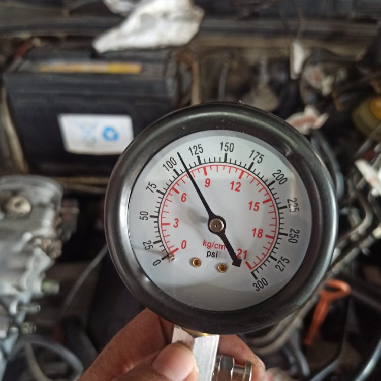

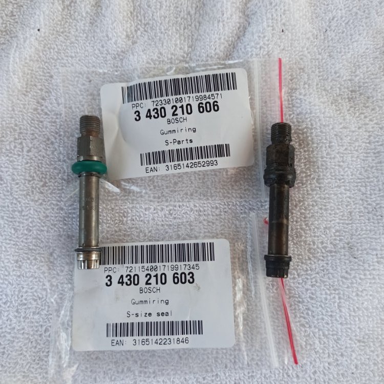

xbox Publicado 1 Septiembre Autor Denunciar Compartir Publicado 1 Septiembre Hola hace días que no pongo nada vamos con los avances ,de momento puse las tóricas de los inyectores y los limpie con limpia carburadores , luego probé la compresión de cada cilindro ,saque entre 8 y 9 bar en cada cilindro ,ósea que la compresión esta bien , luego monte bujías nuevas ,filtros nuevos ,aceite ,saque la gasolina vieja y puse nueva , cambie filtro combustible y puse la bomba de gasolina nueva (estaba engarrotada y no funcionaba)limpie con limpia carburadores plato sonda y válvula de relanti y cambie gomas de vacío que no vi correctas Responder Enlace al comentario Compartir en otros sitios web More sharing options...
xbox Publicado 1 Septiembre Autor Denunciar Compartir Publicado 1 Septiembre En las fotos he puesto las referencias buenas de Bosch de las tóricas la grande y la pequeña ,luego decir que para probar la compresión le di corriente a motor de arranque directo ,no pase la corriente dando al contacto(ósea poniendo batería en coche y dar contacto) porque tenia muchos sensores sueltos y no quería marear centralitas Luego de montar todo como he explicado arriba pues solo quedaba poner una batería cargada y darle caña y señores el coche a arrancado después de 18 años a vuelto a respirar Aquí esta el momento mágico ahora me voy a concentrar en montar el circuito de agua ya queda menos 1 Responder Enlace al comentario Compartir en otros sitios web More sharing options...

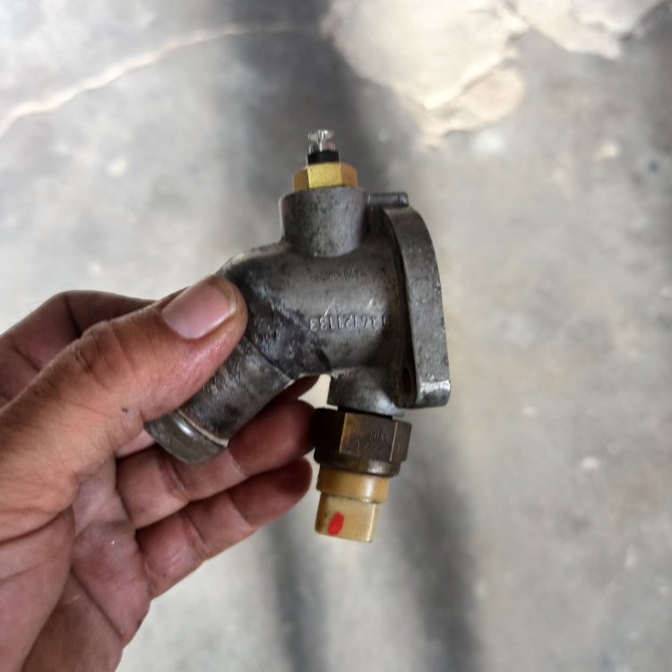

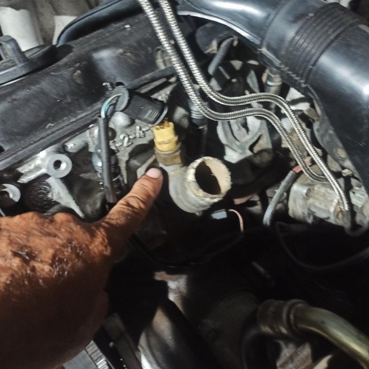

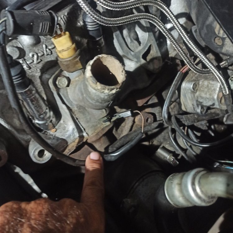

xbox Publicado 8 Septiembre Autor Denunciar Compartir Publicado 8 Septiembre hola me gastaría saber estos dos sensores que son , para que sirven ,si alguien lo sabe si hace el favor de contármelo ,están puestos en la toma de entrada de agua al bloque motor arriba de la toma del termostato ahora pongo fotos un saludo y gracias Responder Enlace al comentario Compartir en otros sitios web More sharing options...
Carlisu84 Publicado 9 Septiembre Denunciar Compartir Publicado 9 Septiembre Uno debe ser de temperatura del cuadro y otro de temperatura para que se active el electro. Responder Enlace al comentario Compartir en otros sitios web More sharing options...
JSPASSAT Publicado 9 Septiembre Denunciar Compartir Publicado 9 Septiembre hace 10 horas, xbox dijo: hola me gastaría saber estos dos sensores que son , para que sirven ,si alguien lo sabe si hace el favor de contármelo ,están puestos en la toma de entrada de agua al bloque motor arriba de la toma del termostato ahora pongo fotos un saludo y gracias El de un solo polo es el que informa a la unidad de control del motor de la temperatura del motor, el otro de dos polos es el del cuadro. 1 Responder Enlace al comentario Compartir en otros sitios web More sharing options...
xbox Publicado 9 Septiembre Autor Denunciar Compartir Publicado 9 Septiembre hace 6 horas, Carlisu84 dijo: Uno debe ser de temperatura del cuadro y otro de temperatura para que se active el electro. El del electro esta en la parte baja del radiador Estoy ahora montando los radiadores y lo he visto Ese esta controlado 1 Responder Enlace al comentario Compartir en otros sitios web More sharing options...
xbox Publicado 9 Septiembre Autor Denunciar Compartir Publicado 9 Septiembre hace 4 horas, JSPASSAT dijo: El de un solo polo es el que informa a la unidad de control del motor de la temperatura del motor, el otro de dos polos es el del cuadro. Gracias por la informacion jspassat Estoy montandon radiadores , esto empieza a coger color Responder Enlace al comentario Compartir en otros sitios web More sharing options...

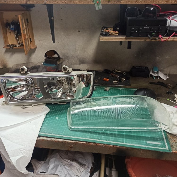

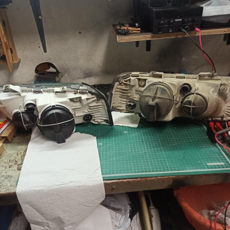

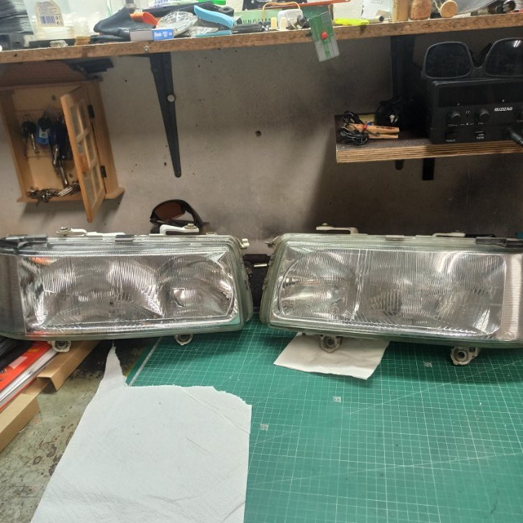

xbox Publicado 22 Septiembre Autor Denunciar Compartir Publicado 22 Septiembre Hola de nuevo ,seguimos con el hierro estas semanas me he dedicado a limpiar los faros y que grata sorpresa me he llevado ,resulta qué estos focos se pueden desmontar fácilmente ,llevan unas garapitas y puedes separar el cristal del a carcasa sin tener que meter el faro en el horno ni nada ,llevan una goma y ajusta todo perfecto desmontar limpiar y volver a montar dejo unas fotos del antes y el después Responder Enlace al comentario Compartir en otros sitios web More sharing options...

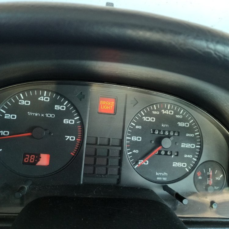

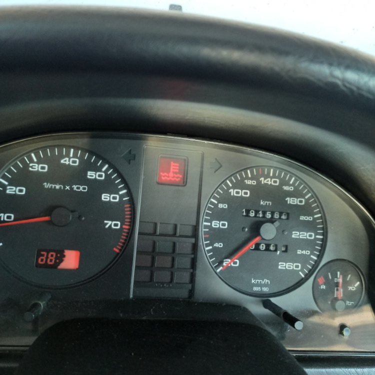

xbox Publicado 22 Septiembre Autor Denunciar Compartir Publicado 22 Septiembre También he tenido el motor 40 minutos en marcha y funciona perfecto , el ventilador funciona correcto , temperatura bien ,presión aceite bien ,el motor arranca perfecto en frio y en caliente ,el termostato abre bien , el relanti o mantiene a 800 rpm ,bueno que todo eso creo que esta correcto cosas que han salido se encienden varias luces en el cuadro del fis una de luz de freno y otra de temperatura la de temperatura creo que es el sensor del nivel de agua ,porque la temperatura en el cuadro esta bien ,¿que os parece ? ¿tengo que mirar otro sensor aparte del de nivel de refrigerante? Lo de la luz de freno no se si este coche llevaba de serie tercera luz de freno los cables están pero la luz no esta no se si será origina o una ñapa ,le falta también liquido de frenos ya que he desmontado pinzas de freno para limpiarlas y cambiar gomas ,latiguillos etc. ¿Qué opináis de esto? También le he metido al circuito de agua un limpiador para limpiar el circuito, está semana lo vaciare y en tener un rato le hare otro lavado para que que de bien limpio bueno contadme que opináis de las luces Responder Enlace al comentario Compartir en otros sitios web More sharing options...
