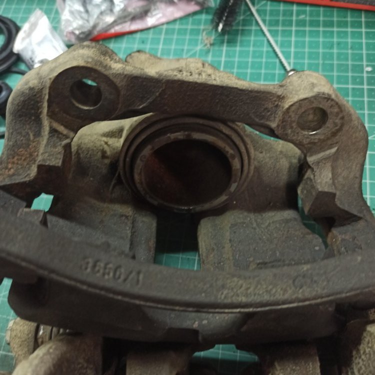

xbox Publicado 26 de Septiembre del 2024 Autor Denunciar Publicado 26 de Septiembre del 2024 Bueno seguimos ,he desmontado las pinzas de freno y las tengo apunto para restaurar ,quería limpiarlas con cepillo de púas metálico y desengrasante para luego pintarlas pero al final he decidido limpiar y restaurar no las pinto me gusta el color original y además con las llanteas que lleva el coche no se verán y si las llanteas las cambio algún día, los dos modelos que me gustan tampoco se verían mucho, así que se quedaran limpias ,con cambio las gomas ,latiguillos y discos de freno He barajado la posibilidad de limpiarlas con electrolisis de vinagre y sal o también he visto por internet gente que las pinta con convertidor de oxido ,pero no me atrevo ,¿no se si luego se tienen que pintar ?, ¿si se oxidaran mas rápido,? No se el resultado y dentro donde se ubica el pistón ,si se oxidara seria una faena así que pienso que si las pinzas han aguantado 34años sin pintar, si las limpio bien pueden aguantar 34 años mas también he solucionado casi todas las luces del fis ,la de temperatura Hera la sonda de nivel estaba enganchada al vaciar y volver a rellenar se a apagado . La del nivel del agua del limpia igual ,no tenia puesta la bomba(la he tenido que cambiarla, no funcionaba)he rellenado el deposito y se a apagado ,solo queda la de la luz de freno pero eso lo mirar e cuando toquen los pilotos trasero o la tercera luz de freno que falta ahora me concentro en los frenos .¿Que método ha veis usado o usaríais para limpiar las pinzas? 1 Responder

PLOFY Publicado 27 de Septiembre del 2024 Denunciar Publicado 27 de Septiembre del 2024 hace 19 horas, xbox dijo: Bueno seguimos ,he desmontado las pinzas de freno y las tengo apunto para restaurar ,quería limpiarlas con cepillo de púas metálico y desengrasante para luego pintarlas pero al final he decidido limpiar y restaurar no las pinto me gusta el color original y además con las llanteas que lleva el coche no se verán y si las llanteas las cambio algún día, los dos modelos que me gustan tampoco se verían mucho, así que se quedaran limpias ,con cambio las gomas ,latiguillos y discos de freno He barajado la posibilidad de limpiarlas con electrolisis de vinagre y sal o también he visto por internet gente que las pinta con convertidor de oxido ,pero no me atrevo ,¿no se si luego se tienen que pintar ?, ¿si se oxidaran mas rápido,? No se el resultado y dentro donde se ubica el pistón ,si se oxidara seria una faena así que pienso que si las pinzas han aguantado 34años sin pintar, si las limpio bien pueden aguantar 34 años mas también he solucionado casi todas las luces del fis ,la de temperatura Hera la sonda de nivel estaba enganchada al vaciar y volver a rellenar se a apagado . La del nivel del agua del limpia igual ,no tenia puesta la bomba(la he tenido que cambiarla, no funcionaba)he rellenado el deposito y se a apagado ,solo queda la de la luz de freno pero eso lo mirar e cuando toquen los pilotos trasero o la tercera luz de freno que falta ahora me concentro en los frenos .¿Que método ha veis usado o usaríais para limpiar las pinzas? Menudo curro de tiempo y mano de obra le estas metiendo al 80.... este es de los hilos que me gusta seguir y ver como vas avanzando en la restauración poco a poco, ver como explicas cada paso con fotos... es una maravilla lo que se aprende leyendo en hilos ASI, te lo agradezco y doy mi enhorabuena por el trabajo... Pd. yo vi en un video de los que se ven por la red, que unos paisaniños limpiaron algunas piezas del motor, además de pinzas también, y las metieron en Coca-cola para limpiar!!! Al día siguiente estaban que parecían otras... un buen chorro a presión para limpiar restos que quedaron y listas. Responder
xbox Publicado 27 de Septiembre del 2024 Autor Denunciar Publicado 27 de Septiembre del 2024 hace 2 horas, PLOFY dijo: Menudo curro de tiempo y mano de obra le estas metiendo al 80.... este es de los hilos que me gusta seguir y ver como vas avanzando en la restauración poco a poco, ver como explicas cada paso con fotos... es una maravilla lo que se aprende leyendo en hilos ASI, te lo agradezco y doy mi enhorabuena por el trabajo... Pd. yo vi en un video de los que se ven por la red, que unos paisaniños limpiaron algunas piezas del motor, además de pinzas también, y las metieron en Coca-cola para limpiar!!! Al día siguiente estaban que parecían otras... un buen chorro a presión para limpiar restos que quedaron y listas. Gracias a todos los compañeros que participan , te ahorran mucho tiempo , y entre todos se solucionan muchos problemas . Lo que comentas de la cocacola ,vinagre ,convertidor de oxido etc es lo que he visto por la red Pero mi duda es que pasa al cabo de un tiempo , ¿estropeara el pistón? en principio si parece que funciona pero mi duda es si degrada el material Si oxida o quita material de donde se ubica el pistón igual la pinza es para tirar de momento no me atrevo, las dejare limpias y restauradas y cuando tenga tiempo probare con alguna pieza para experimentar , pero quiero concentrarme en poner esto en movimiento ,luego cuando tenga mas tiempo iré perfilando mejor pero quiero conducir el hierro este 1 Responder

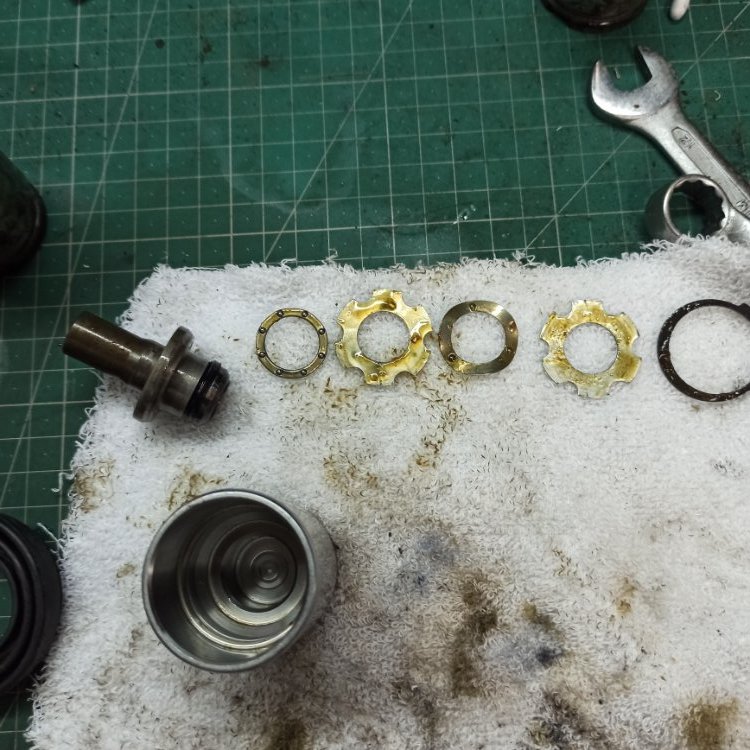

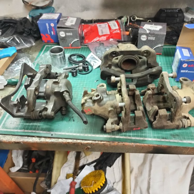

xbox Publicado 6 de Octubre del 2024 Autor Denunciar Publicado 6 de Octubre del 2024 Seguimos con los frenos pongo una foto de como van las piezas en la pinza trasera para sacar el vástago y cambiar la tórica de bajo del todo el orden es como se muestra en la foto Responder

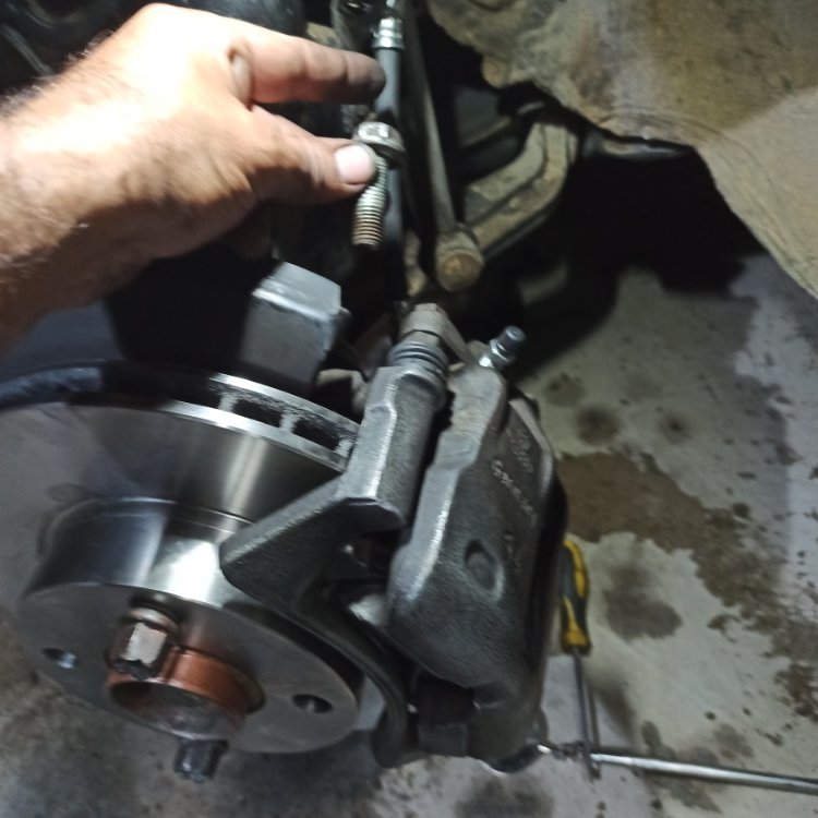

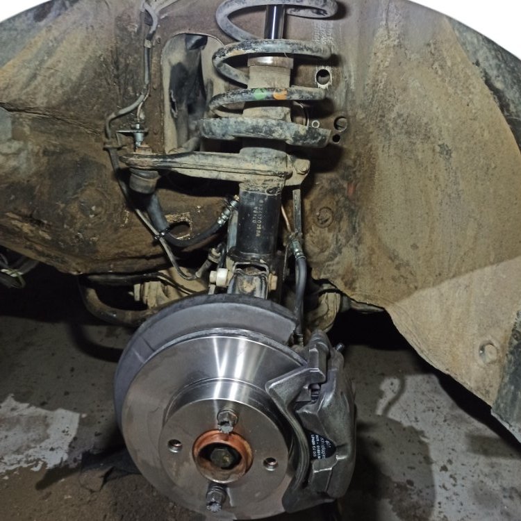

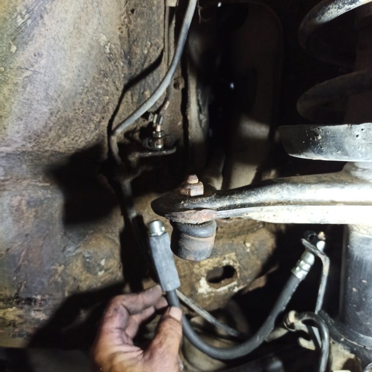

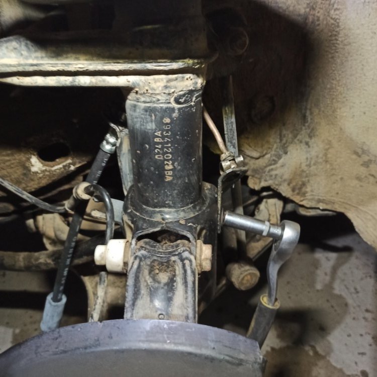

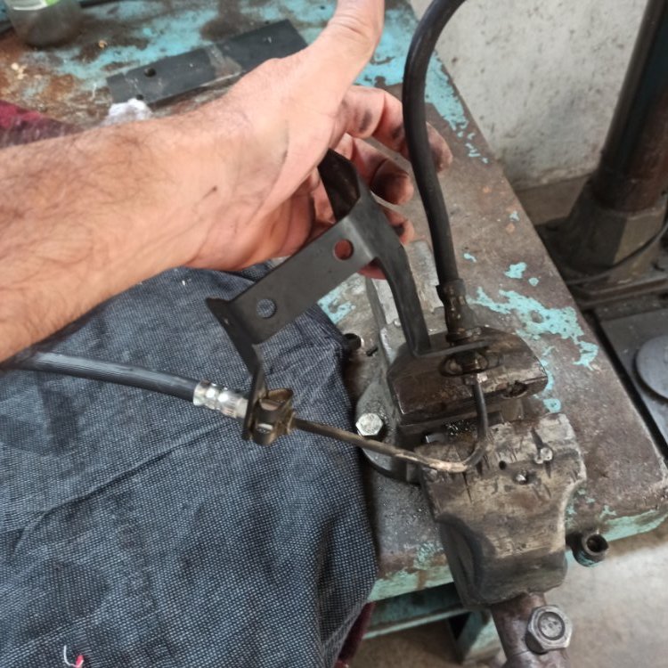

xbox Publicado 6 de Octubre del 2024 Autor Denunciar Publicado 6 de Octubre del 2024 Tengo las pinzas delanteras montadas y latiguillos nuevos ,me a costado bastante poder desmontar los latiguillos viejos, las tuercas se deforman rápidamente y las tuercas esta muy duras para poder aflojar los latiguillos ,pongo las fotos y cuento como me a funcionado a mi después de intentarlo de varias maneras , es aconsejable tener una 11 de corona de las abiertas especificas para los frenos , una grifa pequeña y yo me compre también una 11 fija de facón modelo 441 OGV GRIP es una llave que tiene un interior especial para que cojan mejor y intentar deformar las tuercas lo menos posibles lo primero que hay que soltar es este latiguillo Responder

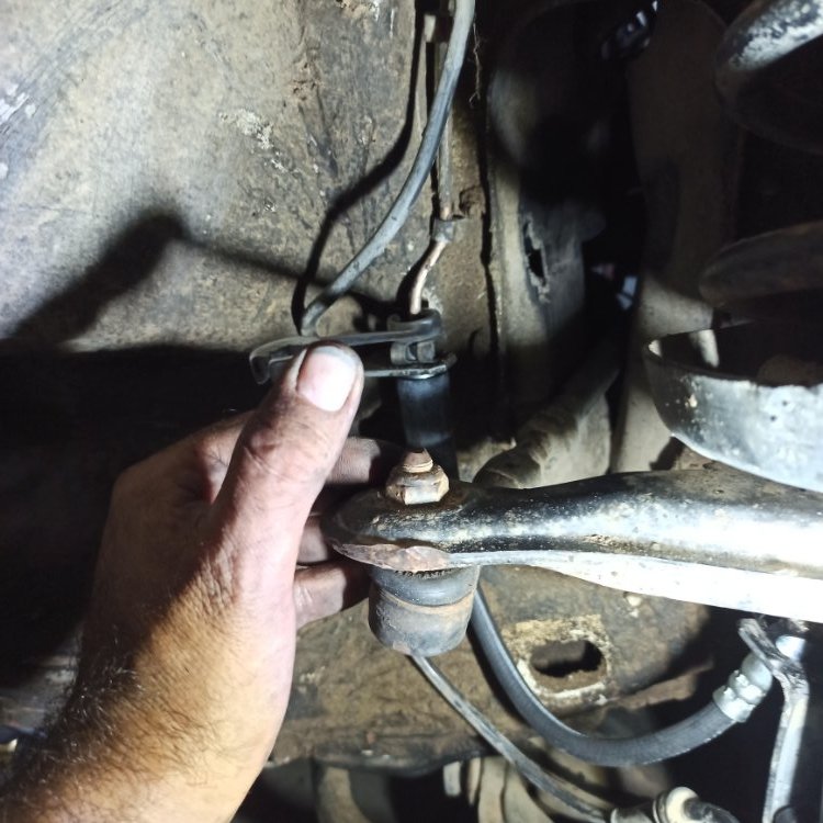

xbox Publicado 6 de Octubre del 2024 Autor Denunciar Publicado 6 de Octubre del 2024 luego soltamos esta pieza con estos dos tornillos que están en un lateral Responder
xbox Publicado 6 de Octubre del 2024 Autor Denunciar Publicado 6 de Octubre del 2024 hay uno a cada lado y ya nos podemos llevar toda la pieza al banco de trabajo y ahí los podemos soltar fácilmente ,tenemos bastante espacio para trabajar Responder
xbox Publicado 6 de Octubre del 2024 Autor Denunciar Publicado 6 de Octubre del 2024 ahora para montar en la pieza metálica enroscar solo el largo , el que viene del coche ala pieza metálica ,el que va a la pinza no ponerlo y enroscamos el primero que emos quitado y seguidamente volvemos a poner la pieza metálica que emos quitado para ir al banco Responder

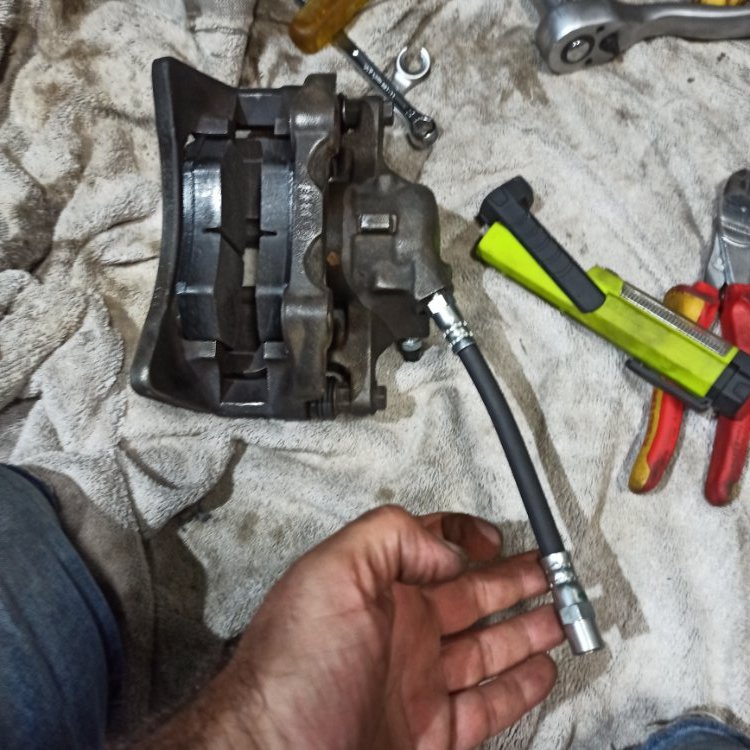

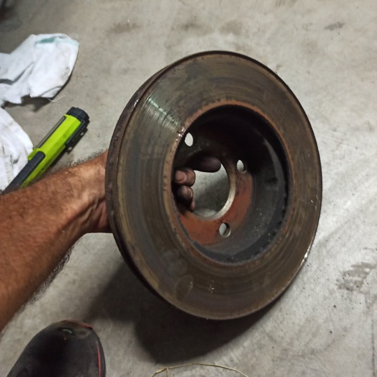

xbox Publicado 6 de Octubre del 2024 Autor Denunciar Publicado 6 de Octubre del 2024 Ahora enroscamos el latiguillo de la pinza de freno y montamos el disco y la pinza con las pastillas nuevas Responder

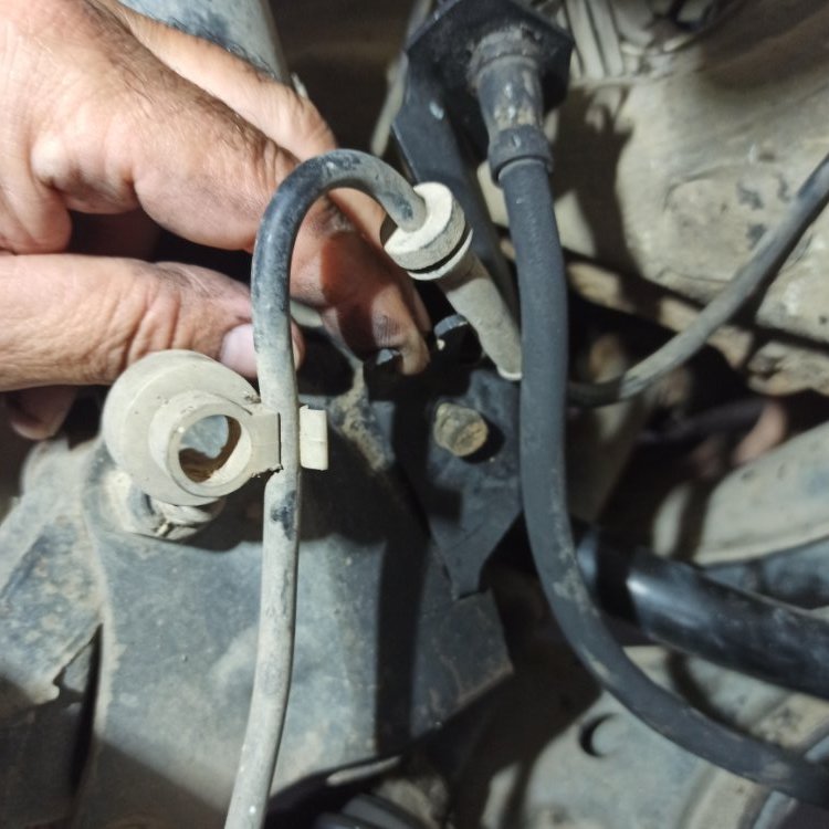

xbox Publicado 6 de Octubre del 2024 Autor Denunciar Publicado 6 de Octubre del 2024 y ya lo tendríamos todo montado , he probado de varias manera y al final esta a sido la que mejor resultado me a dado ahora toca desmontar los latiguillos traseros que pintan mal ,también veremos como los saco hoy tenia que a ver montad todas las pinzas y solo he podido hacer la mitad creo que me harán falta un par de días mas si alguno tiene mas claro como sacar los latiguillos traseros se admiten sugerencias Responder
