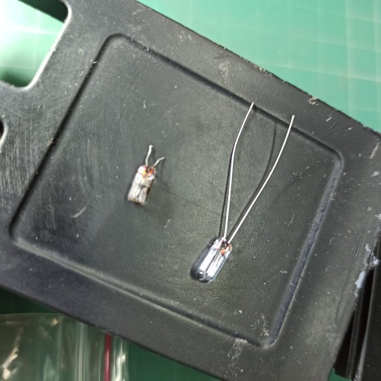

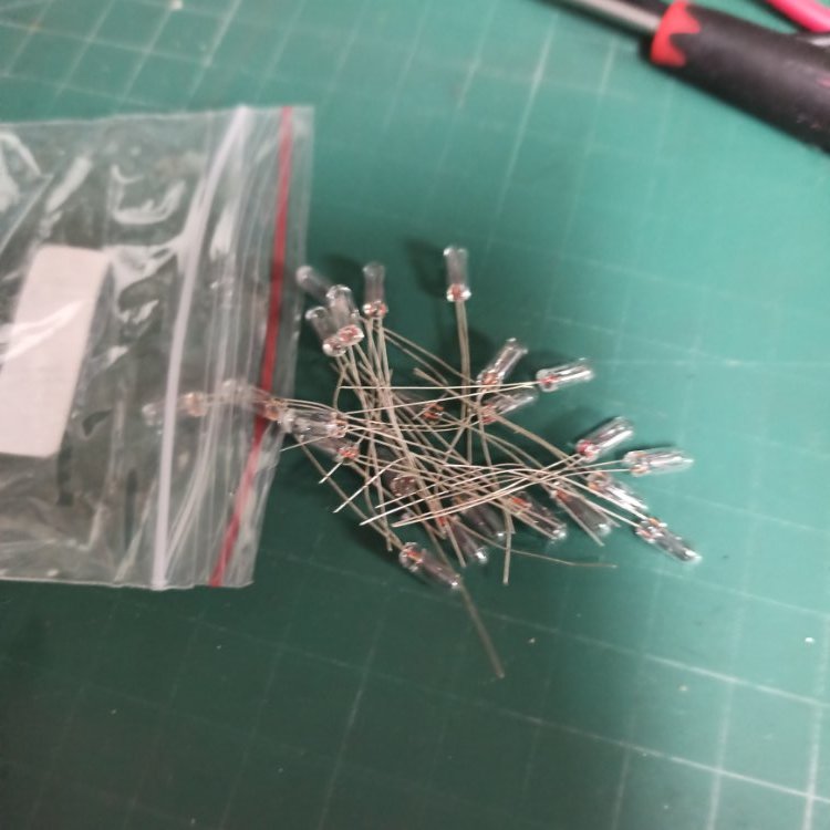

xbox Publicado 4 de Noviembre del 2024 Autor Denunciar Publicado 4 de Noviembre del 2024 estas son las bombillas originales y las que compre Responder

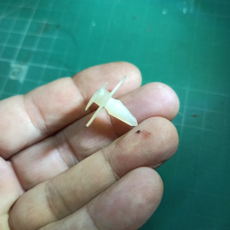

xbox Publicado 4 de Noviembre del 2024 Autor Denunciar Publicado 4 de Noviembre del 2024 Etas grapas son de los paneles del portón del maletero¿ alguno sabe donde comprarlas ? o ¿ de que tipo son ? Y otra duda que tengo en el panel del portón del maletero salen dos cables como si fueran para una tercera luz de freno ,¿este coche tenia tercera luz de frenos? o es un añadido que puso el antiguo dueño Responder
JSPASSAT Publicado 8 de Noviembre del 2024 Denunciar Publicado 8 de Noviembre del 2024 (editado) En Audi Tradition tienen las grapas. Puede ser que lleves preinstalacion, en algunos países como EEUU eran obligatorias en aquella época. Editado 8 de Noviembre del 2024 por JSPASSAT Responder

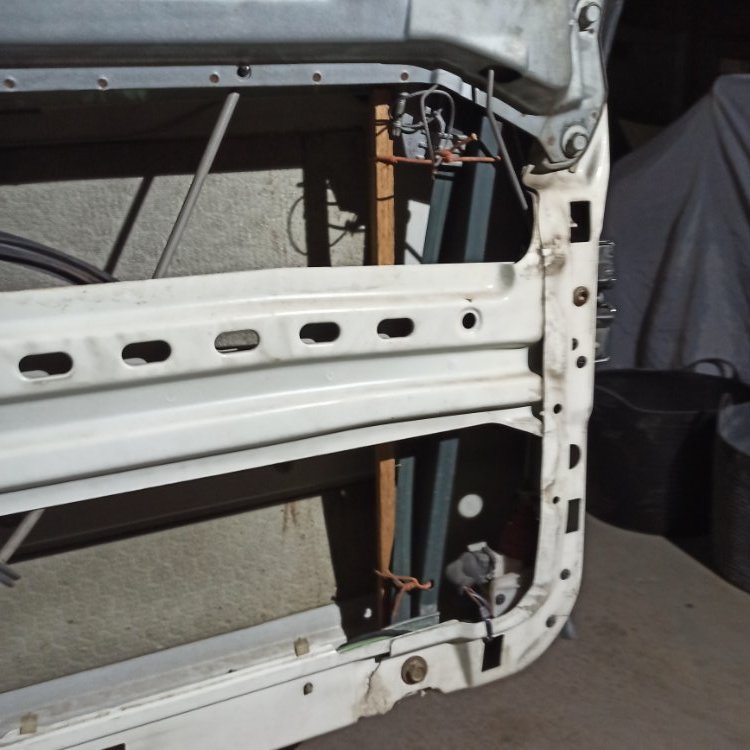

xbox Publicado 11 de Noviembre del 2024 Autor Denunciar Publicado 11 de Noviembre del 2024 En 8/11/2024 a las 10:33, JSPASSAT dijo: En Audi Tradition tienen las grapas. Puede ser que lleves preinstalacion, en algunos países como EEUU eran obligatorias en aquella época. pues a mirar la pagina , cada vez le salen mas cosas , este finde monte los elevalunas con un kit de reparación , luego una puerta la del acompañante no cerraba , con la llave ventana para fuera otra vez, me pongo a mirar y le falta la varilla que conecta la maneta con la cerradura de la puerta , con los plastiquillos que lleva , eso tendré que buscar en desguace , luego , las pinzas de frenos con esto de la DANA se ve que se han perdido por el camino , no se cuando las recibiré ,iré intentando adelantar por otro lado ,que el trabajo no se termina Responder
