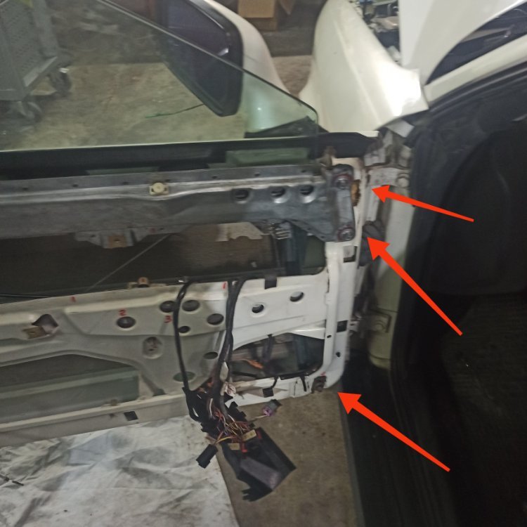

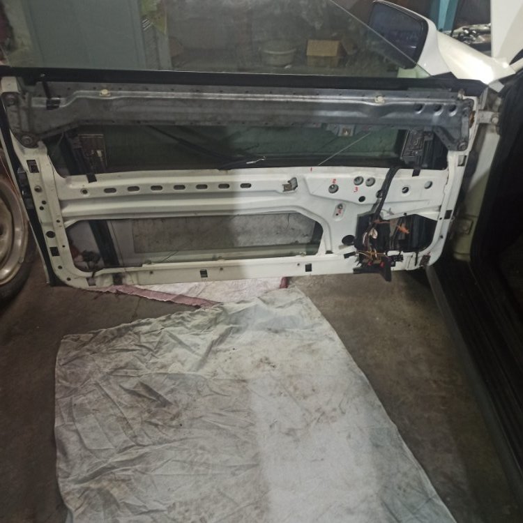

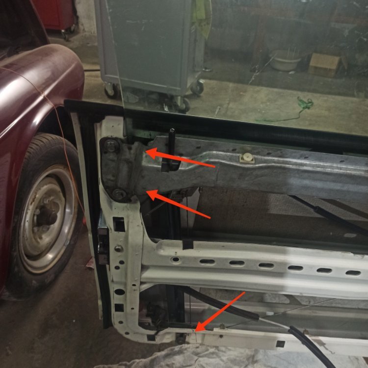

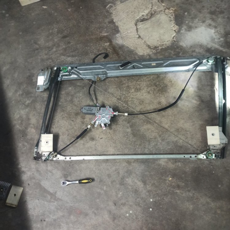

xbox Publicado 2 de Diciembre del 2024 Autor Denunciar Publicado 2 de Diciembre del 2024 Buenas compañeros Hoy e visto las fotos de como desmonte ,monte y ajuste los elevalunas , aun no los he probado , pero me parece que han quedado bastante bien , o ya contare si algo a ido mal, yo lo dejo a qui por si le sirve a alguno en alguna ocasión o por si tengo que refrescar la memoria que alguna vez me patina alguna neurona jijijiji Bien primero poner la ventana si se puede que no estén los cables rotos ,el cristal que quede por la altura de medio motor elevalunas , para montarla también en esa posición, de esta forma hay bastante espacio para sacar y entrar el motor del elevalunas ,se trabaja cómodo mas o menos como en la foto 1 Responder
xbox Publicado 2 de Diciembre del 2024 Autor Denunciar Publicado 2 de Diciembre del 2024 luego lo dicho marcamos y contamos Responder

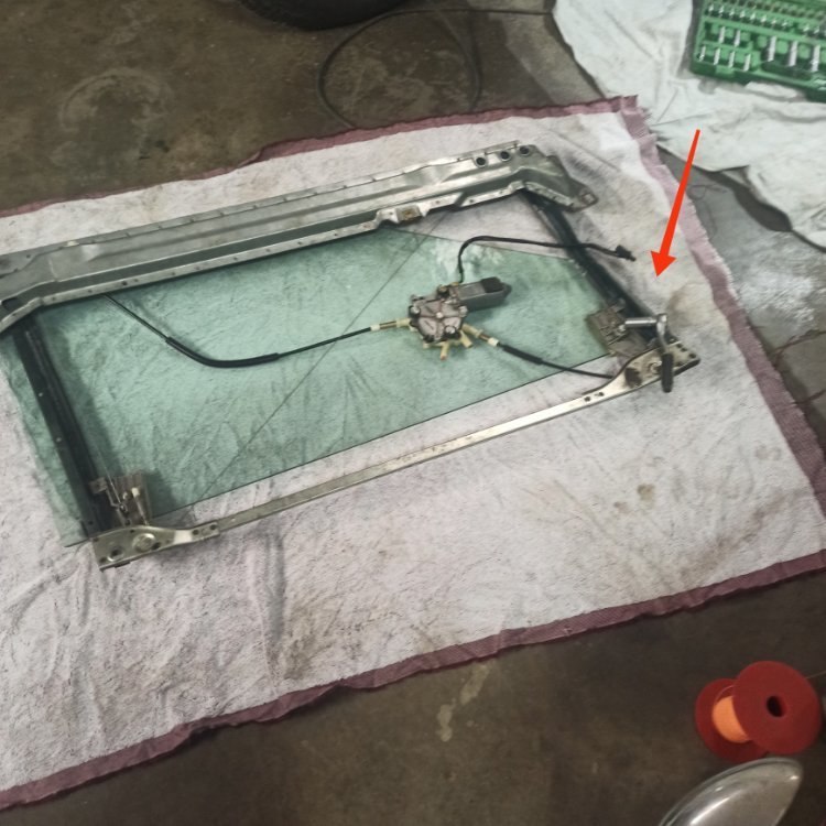

xbox Publicado 2 de Diciembre del 2024 Autor Denunciar Publicado 2 de Diciembre del 2024 una vez sacamos todo el conjunto reparamos los cables ,poleas o lo que este roto y tiene que quedar de esta manera el conjunto,(para hacer esto bien se tiene que quitar el cristal) Responder

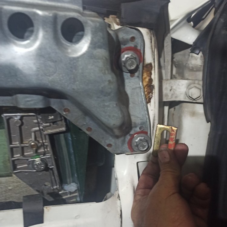

xbox Publicado 2 de Diciembre del 2024 Autor Denunciar Publicado 2 de Diciembre del 2024 estas piezas aparte de encajar se les tiene que dar media vuelta para que queden bien fijadas y no se salgan al trabajar las ventanas Responder

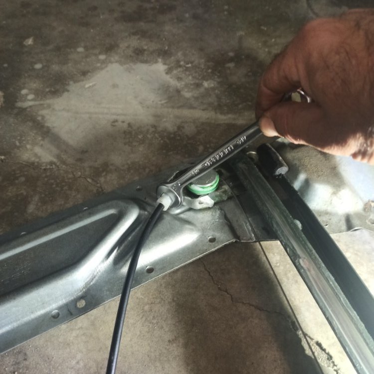

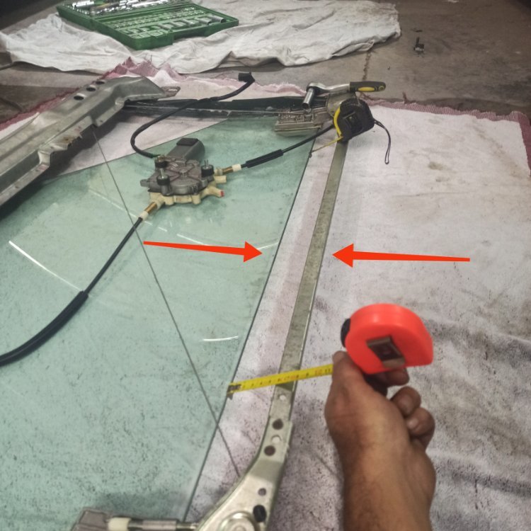

xbox Publicado 2 de Diciembre del 2024 Autor Denunciar Publicado 2 de Diciembre del 2024 bien se supone que aquí ya tendríamos reparado el elevalunas ,ahora pondremos el cristal ,ojo al apretar los tornillos, no nos pasemos con el cristal puesto le damos la vuelta a el conjunto para poder acceder al tornillo de regulación ,un hexagonal para llave de 13 y con la batería del coche saque unos cables y le di corriente al motor para bajar la ventana casi bajo del todo (si alimentas en una posición sube y si cambias baja ) ese tornillo es el que regula la ventana ,según creo Responder

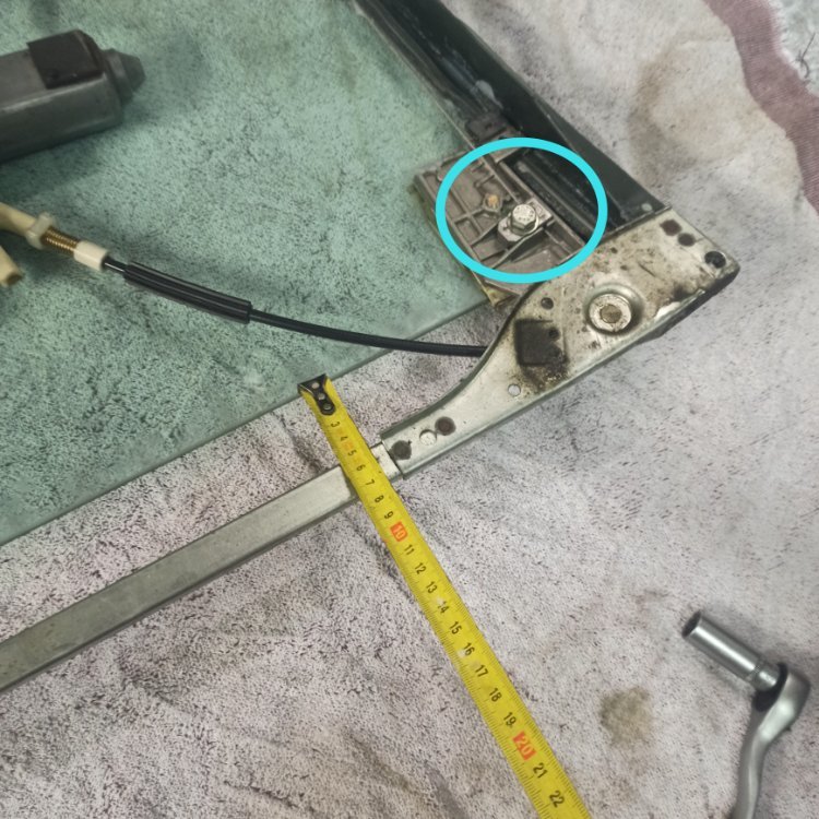

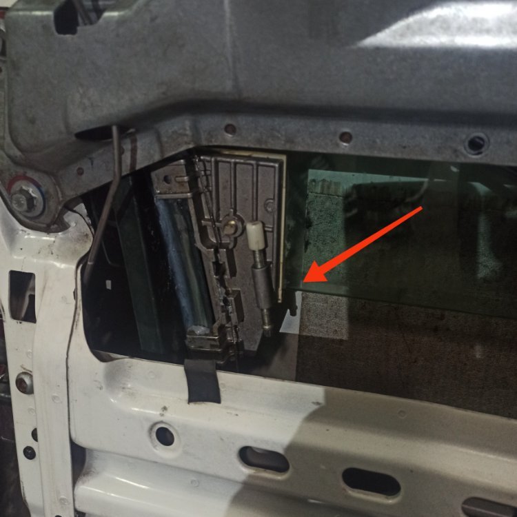

xbox Publicado 2 de Diciembre del 2024 Autor Denunciar Publicado 2 de Diciembre del 2024 se ve en la foto que la ventana esta descuadrada , el tornillo del otro lado el de esta foto ese no lo toque para nada creo que ese será el tope de bajo ,pero no estoy seguro, si alguno lo tiene claro que por favor me lo explique para que sirve Responder
xbox Publicado 2 de Diciembre del 2024 Autor Denunciar Publicado 2 de Diciembre del 2024 bien pues con ese tornillo igualamos la ventana cogiendo el marco de referencia Responder
xbox Publicado 2 de Diciembre del 2024 Autor Denunciar Publicado 2 de Diciembre del 2024 una vez que queda todo igual , con la batería ponemos la ventana a la posición media para volver a ponerla en el coche y pa dentro luego con las marcas lo dejamos todo caso como estaba subimos la ventana y vemos como queda y la terminamos de ajustar con los 3 tornillos de cada lado Si con esto no la podemos dejas bien del todo que sera muy poquito lo que quede , si queda ,con el tornillo hexagonal se podría terminar ,pero aquí se tiene que ser muy fino hablamos de milímetros Responder

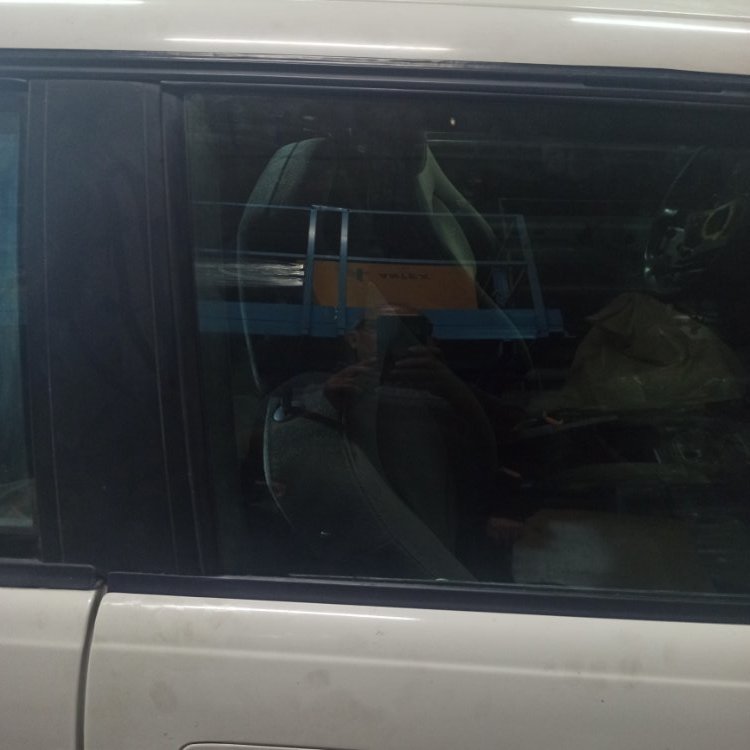

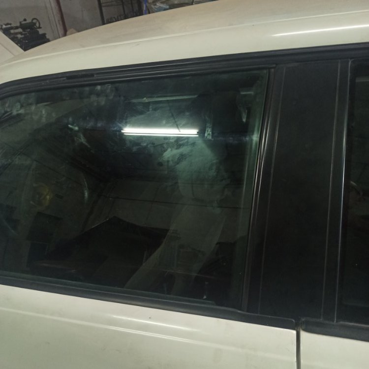

xbox Publicado 2 de Diciembre del 2024 Autor Denunciar Publicado 2 de Diciembre del 2024 y este es el resultado 1 Responder
xbox Publicado 2 de Diciembre del 2024 Autor Denunciar Publicado 2 de Diciembre del 2024 me falta panelar las puertas por dentro pero creo que an quedado bien una duda que tengo ,este coche cuando se abre la puerta ¿el cristal no baja uno centímetros? he tenido coches mas modernos con ventanas sin marcos como el coupé y si que hacen esa operación pero supongo que el coupé no lo hace ,o ¿tengo otra cosa para arreglar? bueno ,así lo he hecho ,no se si será la forma correcta , si hay que corregir algo, me lo decís y lo rectifico Responder
JSPASSAT Publicado 3 de Diciembre del 2024 Denunciar Publicado 3 de Diciembre del 2024 hace 14 horas, xbox dijo: me falta panelar las puertas por dentro pero creo que an quedado bien una duda que tengo ,este coche cuando se abre la puerta ¿el cristal no baja uno centímetros? he tenido coches mas modernos con ventanas sin marcos como el coupé y si que hacen esa operación pero supongo que el coupé no lo hace ,o ¿tengo otra cosa para arreglar? bueno ,así lo he hecho ,no se si será la forma correcta , si hay que corregir algo, me lo decís y lo rectifico No, el coupé no tiene función de apertura de ventanilla sin marco. Lo que si quitas el elevalunas luego tendras que ajustar el marco con las cotas de Audi para que encaje bien no entre aire y no tope al abrir y cerrar. Responder
xbox Publicado 3 de Diciembre del 2024 Autor Denunciar Publicado 3 de Diciembre del 2024 hace 9 horas, JSPASSAT dijo: No, el coupé no tiene función de apertura de ventanilla sin marco. Lo que si quitas el elevalunas luego tendrás que ajustar el marco con las cotas de Audi para que encaje bien no entre aire y no tope al abrir y cerrar. de momento no topa al abrir y cerrar veremos al conducirlo que no entre aire ,pero en principio lo veo bien ajustado ,abre y cierra bien descansa bien sobre las gomas y tampoco se nota la ventana pesada al subir o bajarla pero bueno ,cuando lo pueda conducir saldremos de dudas el otro tornillo , el marcado con azul¿ sabes para que sirve? Responder
xbox Publicado 3 de Diciembre del 2024 Autor Denunciar Publicado 3 de Diciembre del 2024 hace 1 hora, xbox dijo: de momento no topa al abrir y cerrar veremos al conducirlo que no entre aire ,pero en principio lo veo bien ajustado ,abre y cierra bien descansa bien sobre las gomas y tampoco se nota la ventana pesada al subir o bajarla pero bueno ,cuando lo pueda conducir saldremos de dudas el otro tornillo , el marcado con azul¿ sabes para que sirve? perdón el del círculo azul no , eses sujeta los cables para regularlo el del otro lado lo he marcado con una flecha Responder
JSPASSAT Publicado 4 de Diciembre del 2024 Denunciar Publicado 4 de Diciembre del 2024 En 2/12/2024 a las 22:01, xbox dijo: se ve en la foto que la ventana esta descuadrada , el tornillo del otro lado el de esta foto ese no lo toque para nada creo que ese será el tope de bajo ,pero no estoy seguro, si alguno lo tiene claro que por favor me lo explique para que sirve Si te refieres al de esta foto, es para tensar más o menos el cable. Responder
